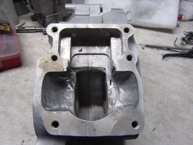

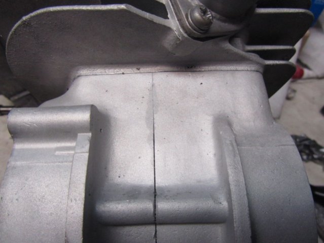

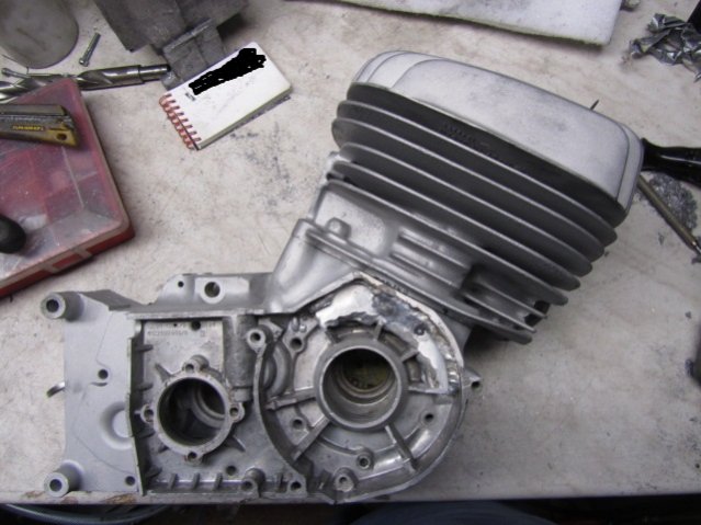

Hab mal wieder was gebraten... sieht etwas urig aus das Gerät
Simson vs RM 125
Da hast du dich mal wieder selbst übertroffen, ich bin schlicht weg begeistert!
Ist das Stephan sein motor? -
Ja Micha, das is meiner
Fetten Dank Martin, bin grad echt sprachlos....sieht affengeil aus
Richtig Cool!!!
Wollltest du luftgekühlt? Jetzt muss er bei der vielen Arbeit nur noch besser gehen als ein 130er. Sieht gut aus Martin, ich hätte das trotzdem abgelehnt weil es meiner Meinung nach bessere Grundlagen für sowas gibt.
Jannsen
Der Meinung bin ich auch, für diesen Aufwand hätte ich eine andere Basis gewählt...mit Unterflurmembran...nicht der Hit
Aber die Arbeit ist Top...:D
Grundlagen gib es zweifelsfrei bessere aber hier sollte dieser Zylinder drauf. Der ist auch komplett unangetastet.
Ging hierbei auch nicht um die Leistung, eher darum nen außergewöhnlichen Zylinder zu fahren und nicht den hundertsten MTX.

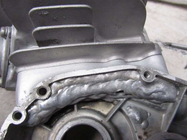

HEILIGES KANONENROHR!!!
Das sieht echt sauber gearbeitet aus.
Die Schweißarbeiten und die Optik des Zylinders machen echt was her!
