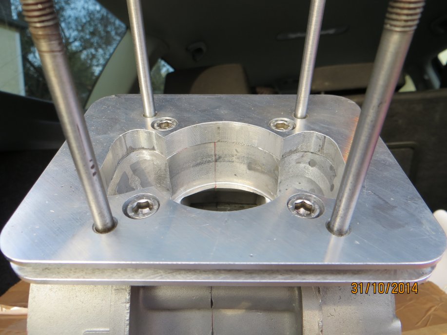

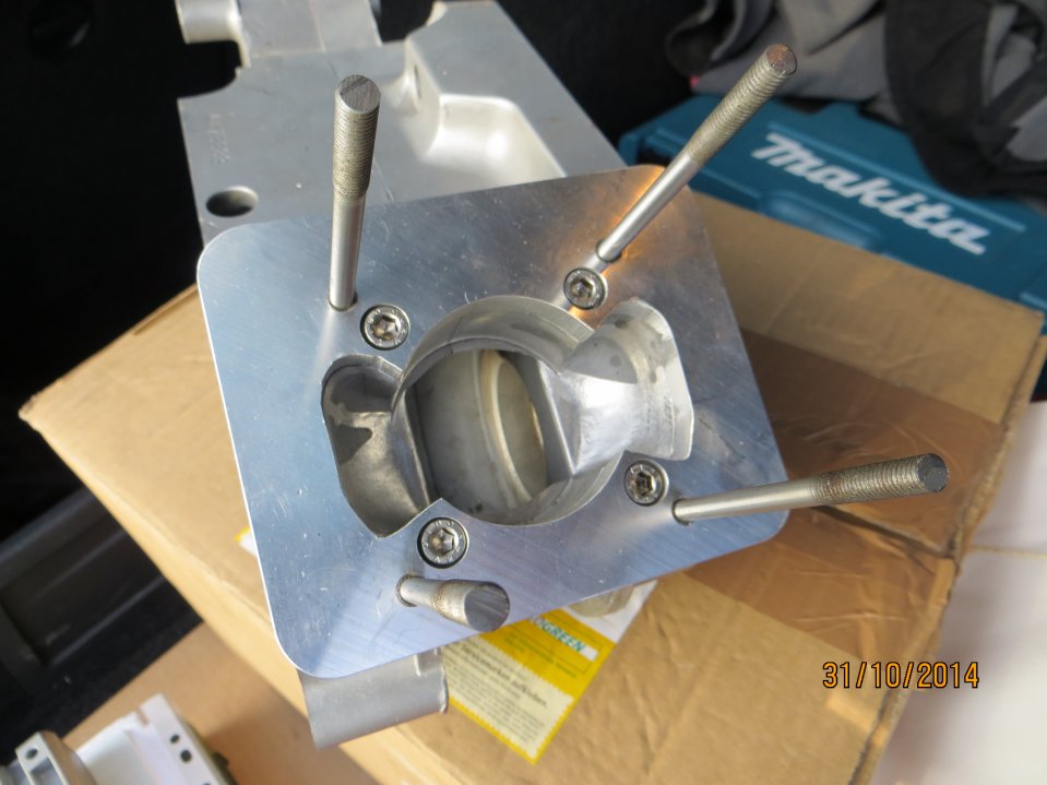

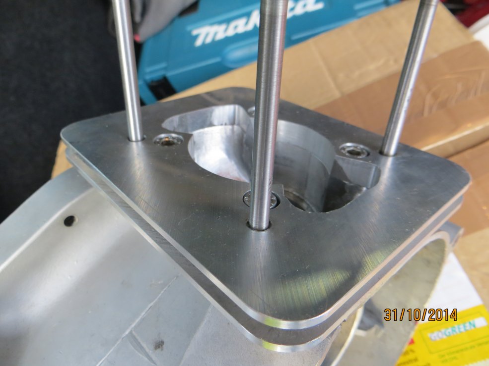

hier die verschiedenen Ansichten der Platte:
Mein Beitrag war doch nicht auf Krawall aus Mr.E. :O
Ach so ist das Renae! Ich dachte nur das die Abstandsplatte auch noch diese Trennwand besitzt, daher fand ichs komisch das die Wand am Zylinder schon so dünn ist, aber wenn eben diese Wand am Zylinder erst/schon den Gasstrom teilt, und dabei diese dicke hat, hab ich eig nix auszusetzen, hab nur n Tipp, spitz die Wand nicht an
Ist zumindest an alten sowie neuen Zylindern nicht spitz.
Da hast du ja ordentlich Kurbelkammervolumen dazugeholt, da wird der Auspuff schön saugen können!Krawalllose Grüße
Von anspitzen halte ich auch nichts.
Ich finde, dass du die B-Strömer zu nahe an der Laufbuchse entlang führst. Ich meine, du hast sie extra neu gebohrt, wo vorher nichts war, hast aussen genug Material, also warum schwingst du den Weg bis zum Schlitz nicht mehr, um Kanalober - sowie Unterkante einen exakten Winkel zu geben? Das gleiche empfehle ich auch bei den Hauptströmern. Dort kannst du ja noch aufkleben. Wenn du die Schlitzfläche bis zum KW Gehäuse hast, reicht das.
Auslass finde ich nicht gut gestalten. Du hättest eventuell den Vorauslassbereich im Kanal selber mehr Fläche geben können, wenn du deine Nebenströmer mehr im unteren Teil mit einem etwas größeren Bogen in den Auslass eingeleitet hättest.
