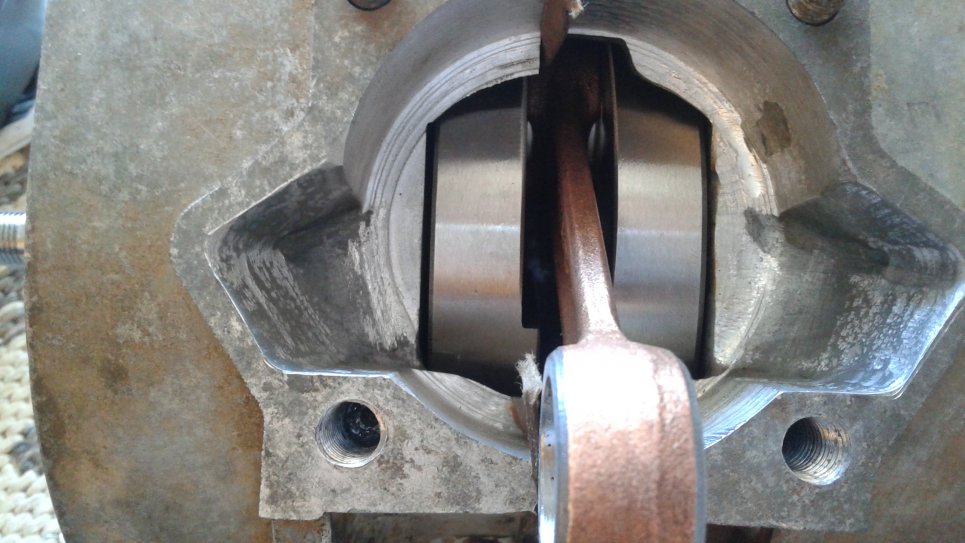

So der Motor war nochmal offen und das Primärseitige Kw Lager habe ich 0,4mm am Außenring abgedreht.
Sieht jetzt besser aus!!

Meine RZT 50S war auch zu breit gepresst. Original haben die Lageranschläge an der Welle einen Abstand von 41mm. Bei der RZT waren es 41,8mm. Ich hab das so aber auch nicht verbaut. Schmaler pressen geht nicht, dann klemmt der Nadelkäfig der unteren Pleuellagerung. Da kann man nur die Lageranschläge nachsetzen oder die Lager modifizieren(so hab ichs gemacht).

Die Lagersitze unserer Rennwellen haben wir schon seit mindestens 7/8 Jahren 0,5mm breiter als original gemacht um die Breiten der Anlaufscheiben zu reduzieren. Generell sind unsere Wangen viel breiter und haben daher weniger Spalt zum Gehäuse (daher möchten wir das mit möglichst wenig Ausgleichscheiben einrichten um Toleranzen klein zu halten), allerdings habe ich noch nie eine Welle gesehen die entweder derart einseitig im Gehäuse sitzt oder aber wo die Breite zu groß ist dass sie ohne Anlaufscheiben zu breit für`s Gehäuse wäre.

Mir kam auch eine dickere Mitteldichtung zur Hilfe, hat bestimmt nochmal 0,1-0,2mm gebracht.
Zuerst war eine schwarze verbaut, nun eine einzelne vom Händler, etwas dicker und wie KartonHab nochmal 3 Bilder...
