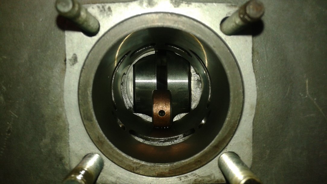

Wie bei jeder Schraubernacht gab es auch diesmal kniffliges zu lösen, wortwörtlich, die Schraube der Haltekralle für den Vape Stator hat den Kopf verloren! Wie bekommt man 6mm Gewinde da raus? Zum Glück hatte ich meinen Dremel mit Trennscheibe da, so konnte aus der M4 Schraube - was davon noch da war- eine Schlitzschraube werden und aus dem Block befreit werden. Phuu, für sowas hat man um 1 keine Muse mehr eigentlich.
Den Vergaser habe ich vom 85er erstmal übernommen, 110er HD, Nadelstellung ungewiss, zum Einfahren kommt die auf jedenfall nochmal höher, ansonsten nimmt er bissig gas an.
Man sieht auf den Bildern gut das der Hauptauslass etwas eher öffnet als seine 2 Kollegen, der Kopf ist bisher dicht und aus den Stehbolzen pfeift auch kein Abgas, was ja meine Sorge war wegen der Nebenauslässe.
Auf dem letzten Bild sieht man meine Abdichtung, Alufolieröllchen aus eigener ProduktionDie Verjüngung der Stehbolzen für die Nebenauslässe sieht man auch gut.
wie kommen solche kratzer auf den kolben?
Was zur Hölle hast Du mit dem Kolben gemacht?

Den Kolben hast du wohl mit der Flex und ner Schrubbscheibe leichter gemacht....

Ich habe den Kolben etwas angeraut mit der Feile, das mache ich bei meinen Zylindern bzw den Kolben immer so. Aber das soll kein Streitthema sein, das ist subjektiv und kann jeder machen wie er will, ich denke mir nur, das eine dünne Kohleschicht besser auf angerauter Oberfläche bestehen bleibt als auf unbearbeitetem Kolbenboden. Bei einem so teuren Projekt darf man das aus Aberglaube schon machen! Für alle die es nicht wissen, eine kleine Kohleschicht wirkt isolierend.
