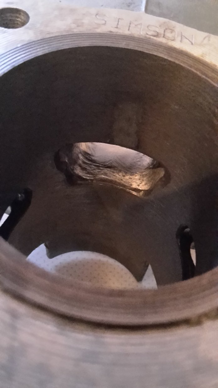

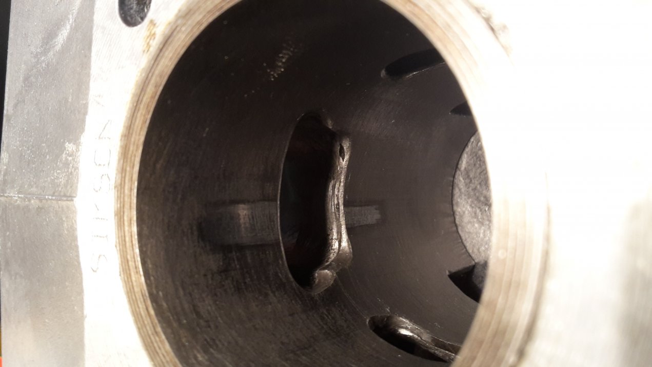

Der Zylinder wurde auf den Kolben geschliffen. Der Motor wurde von mir regeneriert-Lager ,Simmerringe .KW Wellle.Zündung eingestellt 1,5--Vergaser voreingestellt, 80 HD --Qetschmaß Zylinderkopf 1,3 (1,0 ist besser- ja ich weiß) und das Gemisch ist auch OK 1:33 vollsyn.. und nun kam es zum ersten Start. Der Motor sprang gleich gut an und hatte eine ordentliche Gasannahme. Dann den Gang rein und los gings ca 100m vom 1-3 Gang ruhig und zurück, doch dann war es auch schon passiert-das Geräusch kannte ich. Kupplung gezogen und ausrollen lassen-das war ein strammer klemmer. Zylinder wieder runter und den Schaden begutachtet, Am Einlass und Auslass hat er geklemmt. Was habe ich falsch gemacht?:-(

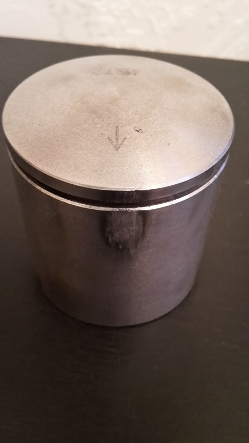

Der zylinder ist ein 70/4 kanal von mza und der Kolben ist auch von mza. Der zylinder wurde vor dem Schleifen bearbeitet.(Steuerzeiten und Ein und Auslassform.) Habe einige Bilder doch wie kann ich sie hier Hochladen? Der Zylinder wurde nicht bei MZA geschliffen. Der Motor wur auf keinen Fall zu heiß er lief keine 10 min. Das Einbauspiel sollte 0,03 betragen. Warum klemmt der Kolben so-schnell.![]()
Kolbenklemmer MZA Kolben 45,72 Einring
War er gescheit entgradet, also die Kanäle?

War der kolben Nachbearbeitet?

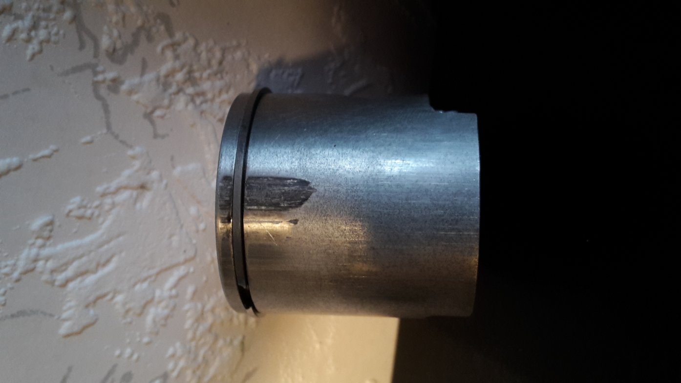

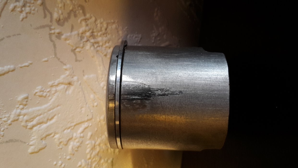

Die Kolben haben org doch nur ne Konizität von 3/100 glaub ich wie der org Kolben. Ich weiß nicht aus welcher Legierung er ist, vllt eine andere wie der org Kolben, dass er sich schneller ausdehnt. Deshalb werden die kolben immer ca auf 1/10 Konizität abgeschliffen, damit sich der Kolben ausreichend ausdehnen kann. Trotzdem hätte er eig noch nicht deswegen klemmen dürfen, ggf andere Ursache. Aber möglich ist es trotzdem.
Hallo. Ja die Kanten wurden entgratet .Der Vergaser ist ein BVF 19mm.Nein der Kolben wurde nicht nachbearbeitet. Habe jetzt die Stellen am Kolben mit Schleifpapier vorsichtig beschliffen. Wo kann ich die Bilder hier hochladen ?

Habe noch keine Erfahrungen mit speziell diesem Kolben gemacht, allerdings wurde ja schon oft besprochen, dass die MZA Einringkolben nachgearbeitet werden müssen und auf dem Bild sieht es nicht so aus, als ob er bearbeitet ist.Edit: hab grad gelesen, dass du schon geschrieben hast, dass der Kolben nicht bearbeitet ist.

Liegt meiner Meinung nach am Kolben. Meiner war selbst abgedreht noch zu groß..klemmte Mehrmals an allen 4 Stehbolzenseiten.
1-Ring Kolben S70 - 45,72mm *, LangTuning - Simsontuning und Ersatzte siehe da
Aber erst Klemmspuren beseitigen.

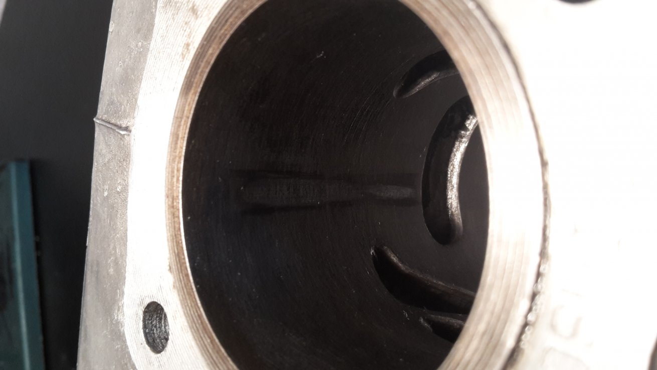

So wieder alles zusammen. Das moped ist gleich wieder gut gestartet (mit 95 hd) doch untenrum läuft es schlecht mit chok etwas besser. Der luftfilter ist nicht umgebaut. Bin jetzt ca 300m gefahren und noch ist alles gut. Der Motor war dieses mal auch richtig warm -Betriebstemperatur-.
