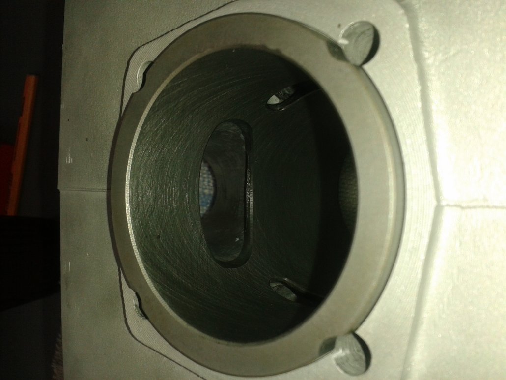

Gibt es Bilder deiner Arbeiten?
Die Honleisten sind viel zu kurz, da hackst du überall ein und dann verbiegt sich das ganze "Werkzeug"..Bilder kommen gleich, denke mal du möchtest den Kreuzschliff sehen?

Der am geilsten verarbeitete Zylinder,den ich hatte und gesehen habe, war von ihm. Da hat alles gepasst,nicht nur der schliff

Selbst vom Schliffbild ist er aus meiner Erfahrung unübertroffen!! Selbst dir Profischleiferei bei uns bekommts nicht so schön hin.
