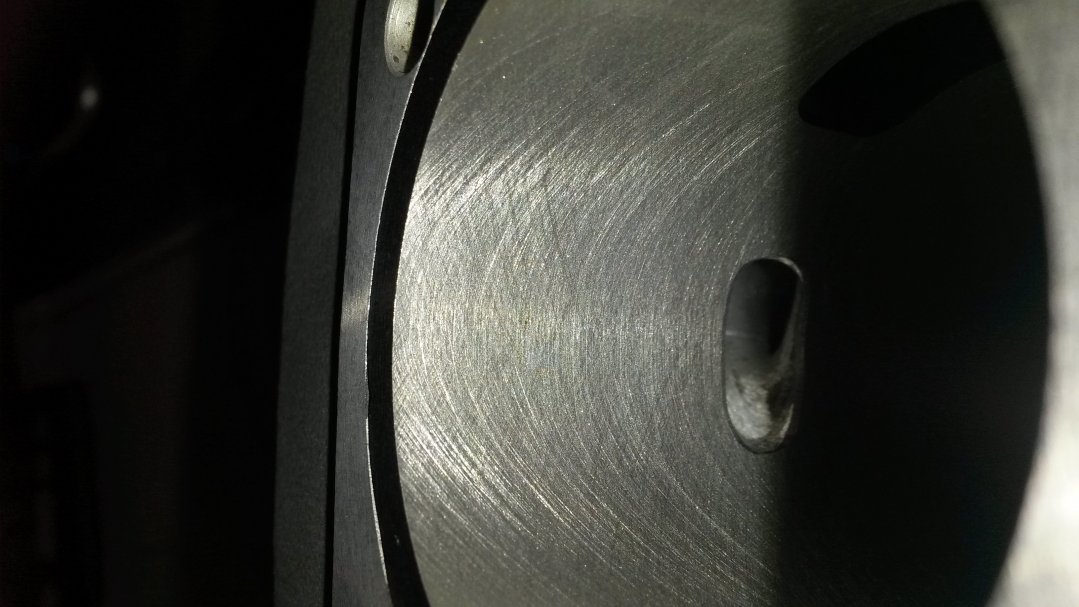

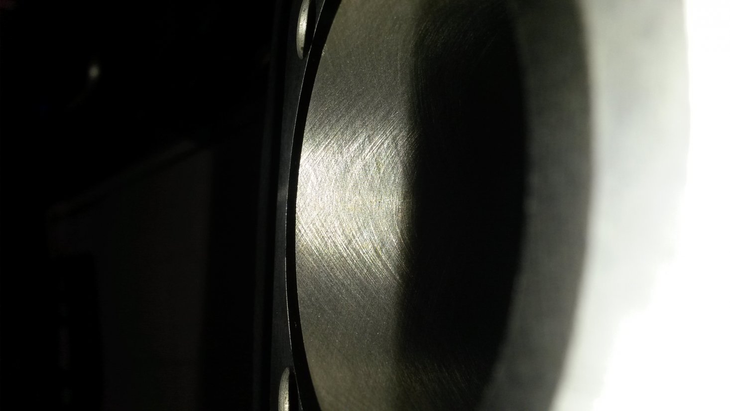

Die Honleisten sind viel zu kurz, da hackst du überall ein und dann verbiegt sich das ganze "Werkzeug"..Bilder kommen gleich, denke mal du möchtest den Kreuzschliff sehen?

Der am geilsten verarbeitete Zylinder,den ich hatte und gesehen habe, war von ihm. Da hat alles gepasst,nicht nur der schliff

Selbst vom Schliffbild ist er aus meiner Erfahrung unübertroffen!! Selbst dir Profischleiferei bei uns bekommts nicht so schön hin.

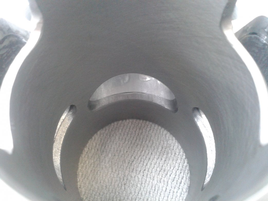

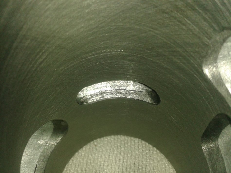

Mahlzeit. Ich habe aus der gleichen Schleiferei letzte Woche vier zylinder zurück bekommen und habe heute das gleiche Fehlerbild feststellen müssen.
Schickt den Pfeffer doch einfach zurück ...von rumningeln wird es nicht Zylindrisch und Maßgenau .
welche Schleiferei ist dass denn nun?
das kann man ja mir einem analogen Messschieber messen so krass wie die Abweichungen sind
