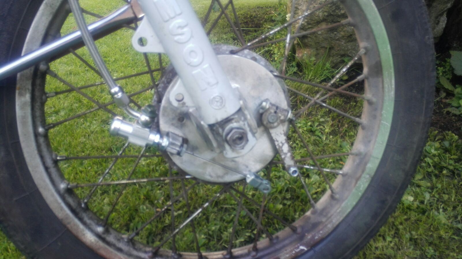

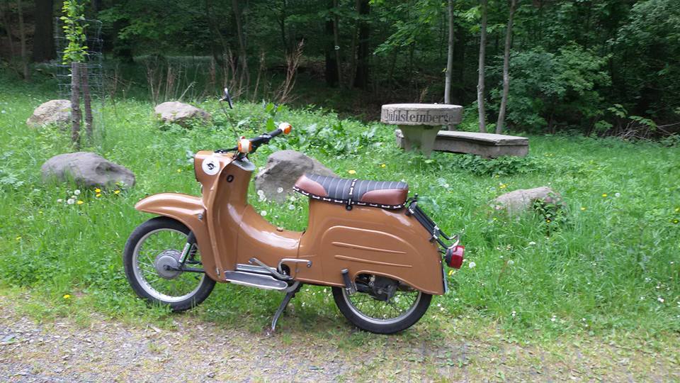

Hatte dann erstmal aufgehört über die Gabel und Fahrwerkstechnik nachzudenken bis mich "simsonrocker" angeschrieben hat, da er sowas in der Schwalbe haben wollte! ![]()
Habe dann das Thema nochmal neu aufgerollt und getestet, verworfen, gezeichnet, überlegt und wieder verworfen bis es irgendwann mal KLICK gemacht hat und alles ganz einfach wurde...manchmal dauert es einfach ne Weile
Passende Dämpfer wurden auch gefunden. Betor aus Spanien machen echt feine Sachen zu echt fairen Preisen! Kann ich nur empfehlen.
Mit der Übersetzung von ca. 1:3 und progressiver Geometrie erreiche ich so 250mm nutzbaren Federweg am Rad! Mehr wäre auch möglich, aber nur in Verbindung mit mehr hub am Dämpfer, oder einer härteren Feder bei geänderter Übersetzung. Das Fahrverhalten ist besser als gedacht. Es gibt kein Losbrechmoment wie bei einer Telegabel, man kann zb. einen hohen Bordstein ohne Beachtung hoch donnern...kein Scherz.

Das wars für heute erstmal. Ich hoffe das der liebe Simsonrocker malein paar Bilder von seiner Schwalbe preis gibt ![]()

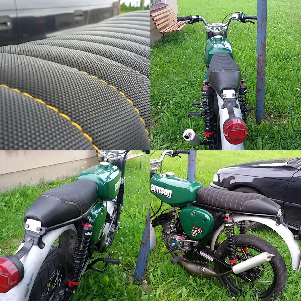

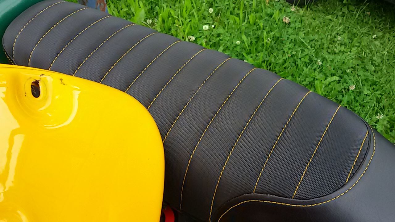

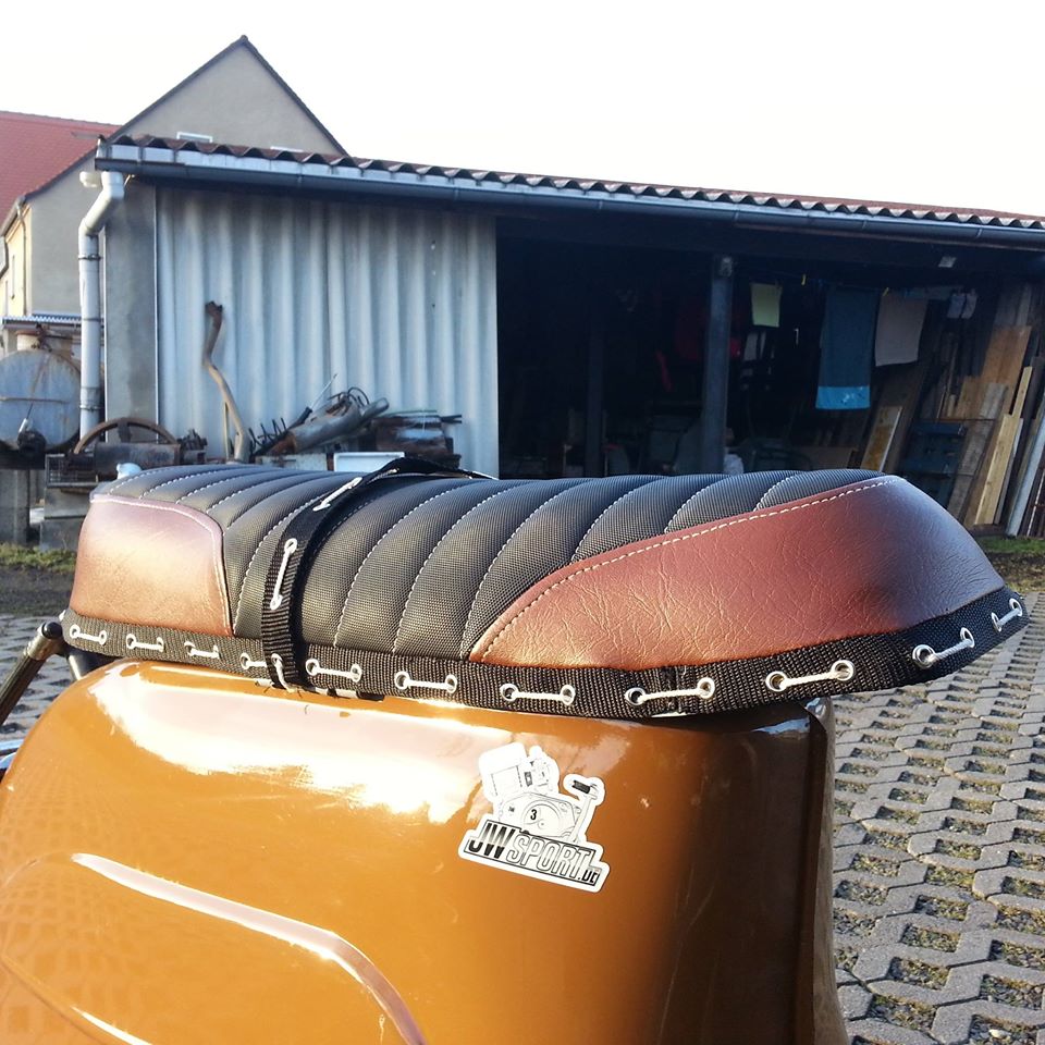

Morgen gehts dann um das Thema Sitzbank:
