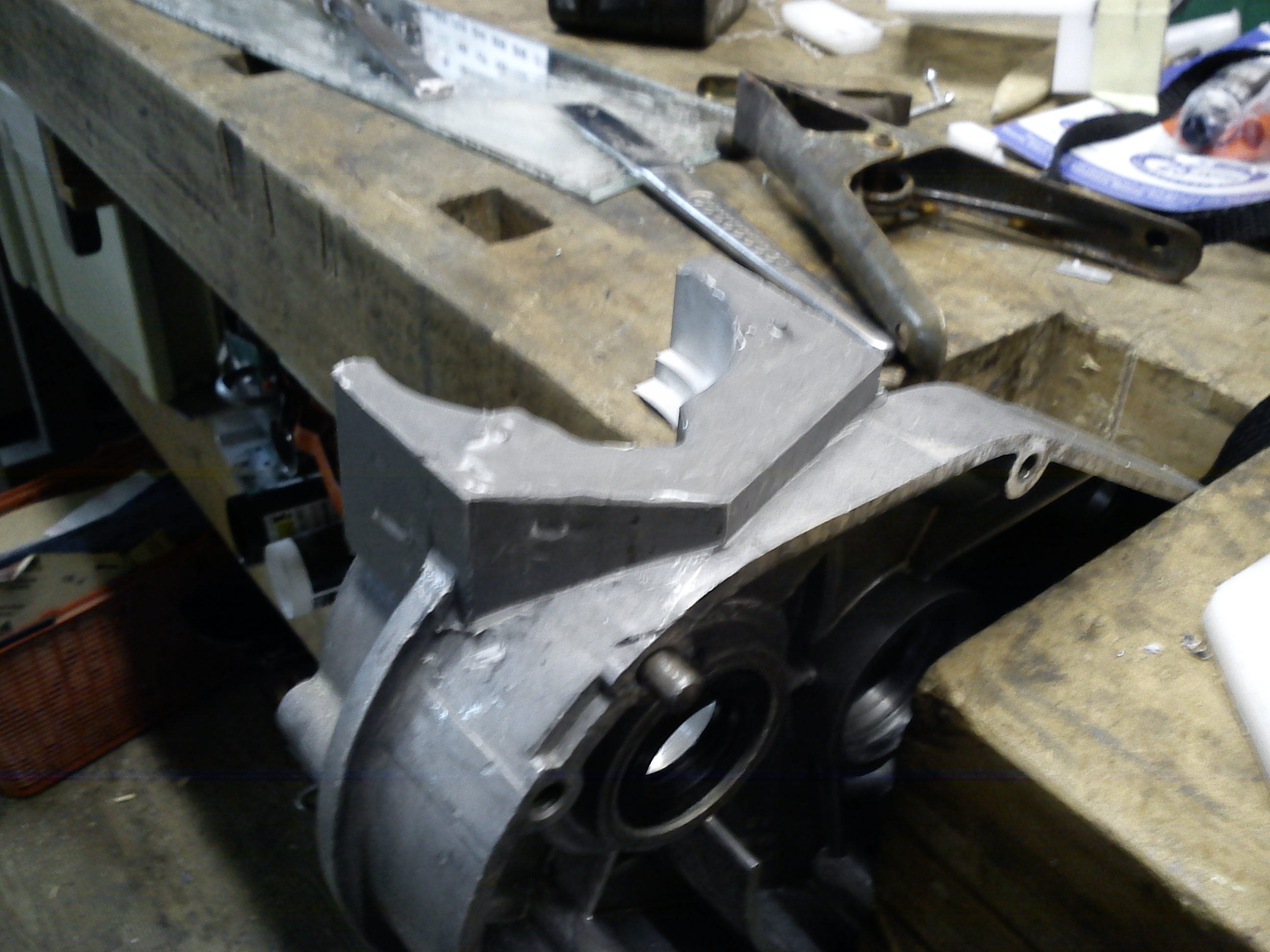

  • Hallo
    Das ist noch ein paar Jahre vorr Renea seinem Motor entstanden und lebt heute noch,
    ist der Unterbau von meinem 105 er Wakü.
    Nichts geschweisst, nur JB Weld mit Einschalen, klappen auch größere Querschnitte.
    mfg Micha
    Bilder
    S 50 LKR
  • Grüße, ok wieder was gelernt ;) war mir bis jetzt nicht bekannt das solche "großen" Gehäuse damit auch schon erfolgreich geklebt wurden.Hätte da ein bisschen Bedenken bei soviel,aber wenns läuft ist doch schick.
    klatscht die Roller an die Wand!!
    Ostdeutschland ist Simsonland!!
  • Moin
    Weiter unten Im Gehäuse war dann auch noch etwas Alu für die Stehbolzen. 8-)
    mfg Micha
    S 50 LKR
