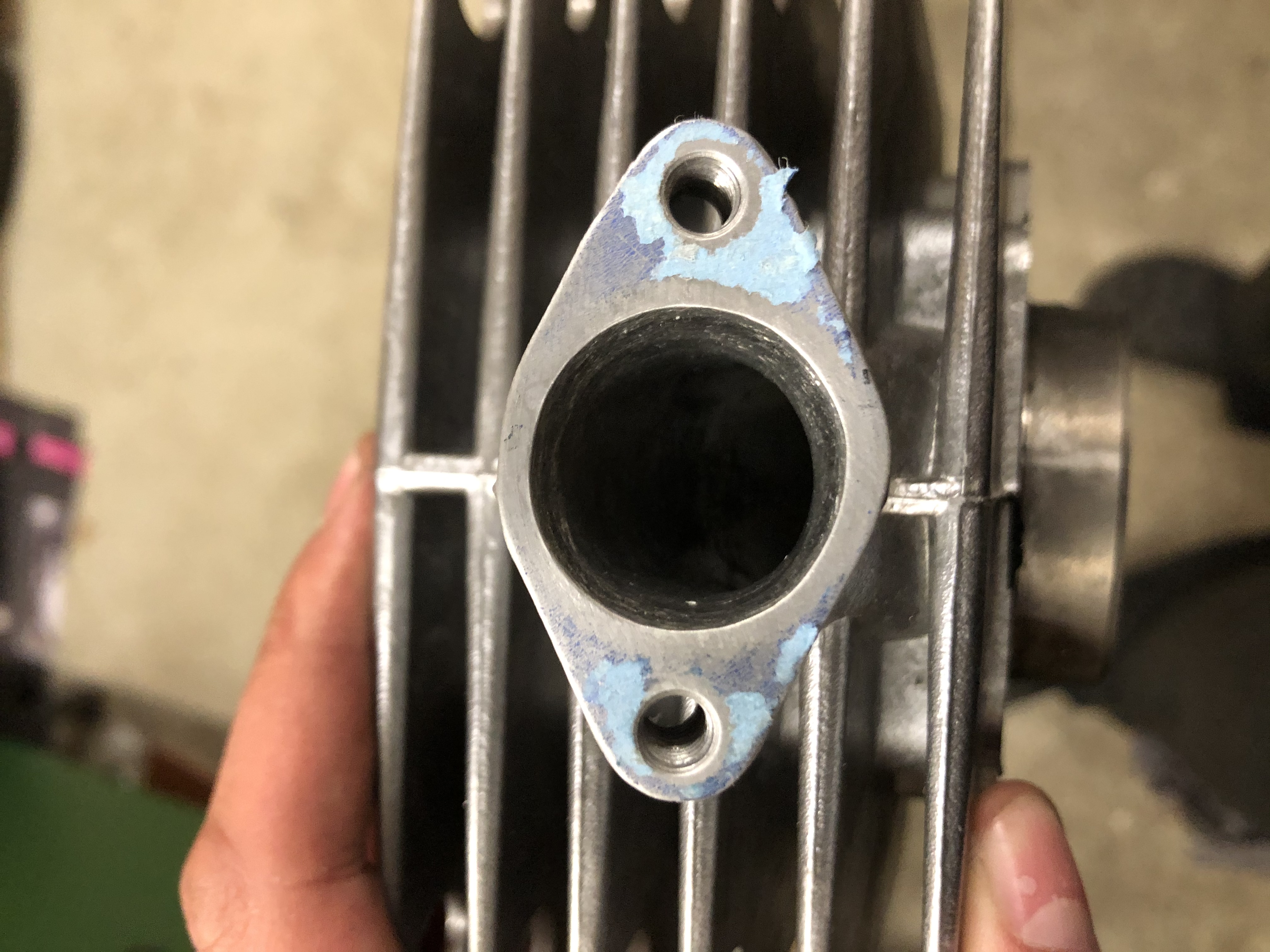

Hat jemand von euch mittlerweile aussagekräftige Erfahrungen mit dem Umbau auf vm22 oder vm24 gesammelt lohnt sich der Umbau vom Basis vm20?
VM24 mit dem LT Adapter auf Serien Einlass bringt schon spürbar was. Merkt man wenn man zeitnah hintereinander beide Vergaser testet.

Ich hatte es mal angepasst.
Und wie waren die fahr Erfahrungen damit woltersonn?
Um ehrlich zu sein hat es mir nicht so gut gefallen.
Gefahren wurde mit G85 Premium, 17:54 Primär und 15:34 Sekundär.
Es war mehr Kraft vorhanden, aber das Band war gefühlt extrem klein. Schwer zu beschreiben.Hab den Zylinder verkauft und auf Membran umgebaut.

Moin zusammen, ich habe nach ein paar Umbauten im Winter gestern die ersten Probefahrten gemacht.
Am herzkasten wurde der 3d Druck ansaugstutzen von sh tuning verbaut so sind es durchgehend zum vm 20 mindestens 38/39mm.
Des Weiteren ist der lt Schnorchel und die blaue Luftfiltermatte von fp Tuning und ein 40mm Loch zur anderen Herzkasten Seite vorhanden.
Dazu ist dieses Jahr auch der g85 Premium gekommen.
Das Problem ist es fehlt gefühlt übers komplette Band Leistung und 5kmh auf der endgeschwindigkeit im Gegensatz zum aoa3 der vorher gefahren wurde und ich musste mit der haupdüse unverhältnismäßig weit hoch. Ab einer 165er fängt er sofort an zu klingeln wie verrückt. Im Stand und teillastbereich merkt man allerdings nicht das er so viel mehr Sprit haben muss, die Nadel hängt mittig und mit der 25er lld ist die Schraube ca 2,5 Umdrehungen rausgeschraubt das es anständig läuft.
Die durchflussmenge vom Benzinhahn sind knapp 380ml, kann das schon zu diesen Problemen führen oder hat jemand eine andere Idee wo der Hase im Pfeffer liegt? 😅
