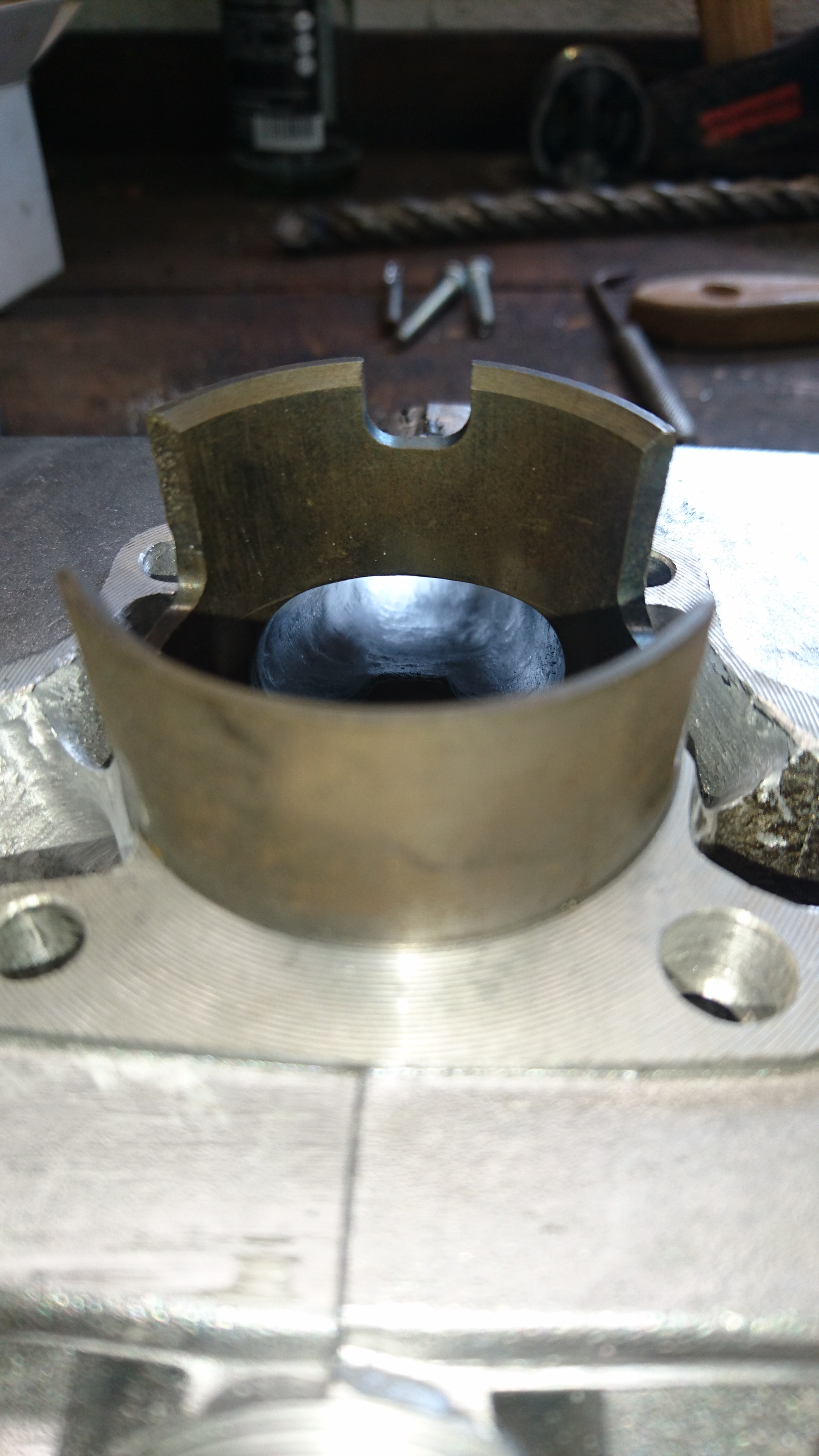

Hallo leute. Ich bin neue hier im Forum und hab gleich mal ne frage an euch. Ich fräse mir grad ein 70ccm zylinder. Und bin leider beim Einlass fräsen etwas zu weit mach außen gekommen. Bin jetzt bei ca.75% breite. Nach unten aber ne schöne rundung und an den ecken ein etwas größeren Radius. Das kolbenhemd (Rzt Barikit kolben) reicht jede seite noch 2mm über. Läuft das? Vielleicht kann mir ja mal wer seine erfahrung erzählen. Vielen lieben dank. Grüße Flori
Läuft! 2mm Überlauf je Seite ist betriebssicher. Vorallem wenn die Radien an der unteren Einlasskannte schon größ sind.

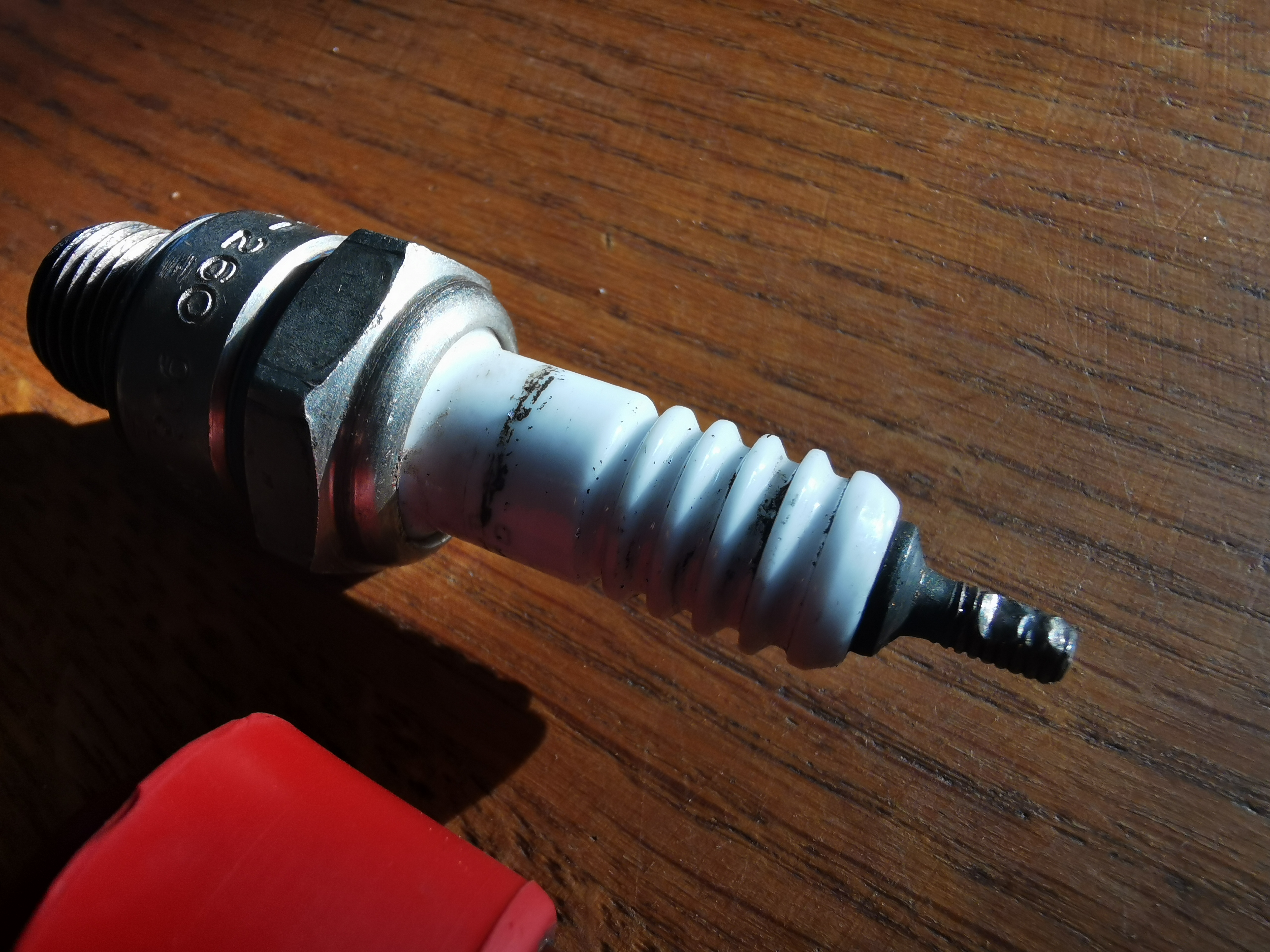

Gestern den Berustecker und die NGK B8HS verbaut, ach läuft das schön. Springt besser an, ab Standgas sauber, kein Geknister mehr.
Wie die alte Kerze aussieht ![]()
So alt war die wirklich nicht. Der NGK Stecker hatte nicht mehr genug Spannung. Aber im Ernst, wie kann der einfach so verschleissen, normal hält sowas fast ewig...
Kerzensteckerinnenbeleuchtung ist jetzt quasi wieder aus ![]()
Das mit der nachlassenden Spannung bei den NGK Stecker hab ich auch schon erlebt. Seitdem kommt immer eine Feder seitlich über den Kerzenstecker.
Gesendet von meinem LND-L29 mit Tapatalk
Der Beru hat oben ne Stahlhülse, der NGK Messing. War schön der goldene Abrieb unterm Gummi zu sehen. Da sieht man wieder, Premium ist ungleich besser. Die alten Bosch oder Berustecker dagegen sind eigentlich unverwüstlich. Hab noch so nen uralten Bosch Bakelitstecker mit Rändelrad oben zum festschrauben. Da ja heut Digitalstreaming auf Flachbildschirmen statt analog über Röhrenfernseher geschaut wird, könnt man sich mit dem Stecker mal wieder ne Runde durchs Ort trauen 🤣🤣
Eigentlich ein altes Problem, bei Steckern , die lediglich nur oben an der Kerze mit der Spange gehalten werden , ohne zusätzliche Aluhülle, die über den Kerzenfuß fixiert wird . Auch ich habe nach dem oben auf dem Foto gezeigten Problem mit der eingearbeiteten Spange im Gewinde, auf die andere Version , mit aufgeschraubtem " Gnubbel " auf der Kerze umgestellt...seit dem ist seit über einem Jahr Ruhe im Schacht.Allerdings bin ich bei NGK geblieben...
Ich fahr einen Beru Stecker von MZ, originaler von 66 und hab bisher keine Probleme gehabt. Sitzt Bombenfest und erledigt seinen Dienst tadellos.
Ja so kenn ich das auch. Einzig als ich meine Simme 1996 im Odenwald gekauft hab, kann ich mich noch an ein Schlüsselerlebnis mit dem original Stecker erinnern. Auf der 30km langen Heimfahrt bin ich alle 3 km stehen geblieben und musste 5 Min warten bis sie wieder abgekühlt war bevor sie anspeingen wollte. Nachdem ich nach ner gefühlten Ewigkeit zu Hause angekommen war, hab ich den Kerzenstecker getauscht und das Problem war weg. Oxyd muss da drin gewesen sein. Damals nach 30tkm kann das bestimmt gern mal passieren.
Einfach Stecker mit SAE-Aufnahme verwenden. Ohne ist das Gewinde ad. Zündkerze nach ein paar mal "Stecker ziehen" abgenuddelt...
Hallo. Ja danke für deine info
Schau mal hier ein bild ob das so funktioniert.
Danke. Grüße Flori
Das funktioniert. An der Einlassunterkante (wo es kriegsentscheidend ist), überlauft das Kolbenhemd je Seite mit ordentlich Überdeckung.
