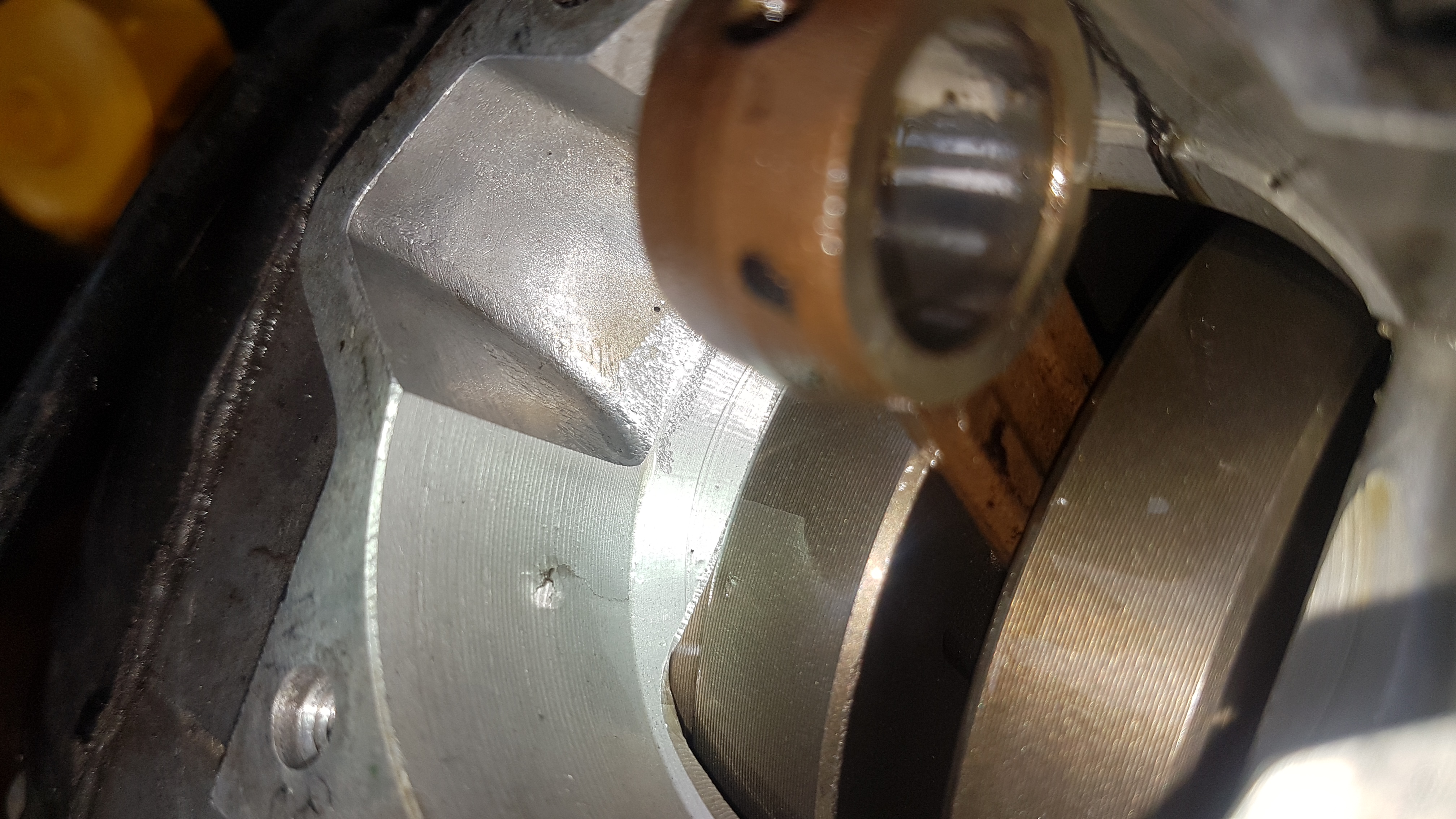

  • Glück Auf,
    Mir ist gerade was unschönes beim Zylinderwechsel aufgefallen, ein Riss der sich in der Laufbuchsenbohrung befindet, muss ich mir Sorgen machen oder kann das noch ein paar Wochen (sprich die Saison) so bleiben?
    Gruß Felix
  • Das ist nur ein lunker, kleb es mit JB Weld und vergiss das es da war.
    Gesendet von meinem SM-J510FN mit Tapatalk
    Mmh, ist defintiv ein Riss, mit dem Auge besser zu erkennen als auf dem Bild, der war vor 3000km noch nicht dort wo er jetzt ist....
    Gabs die CNC gefertigten Gehäuse eigentlich auch für Seriennahe Zylinder, Jeffrey hatte doch sowas mal bei Fratzenbuch vorgestellt wenn ich mich richtig erinnere😅
  • Ja klar ist da ein Riss, aber der reisst da nicht weiter. Fräs da ein bisschen rein und kleb dann.
    Gut, dann werd ich mir mal JBweld besorgen im Laufe der Woche, Zylinder ist trz erstmal draufgekommen, bis jetzt lief ja auch alles...
  • Der kann dort Nebenluft bzw. Getriebeöl ziehen. Also Vorsicht.
    Die Sorge hatte ich auch schon, lief mit dem alten Zylinder aber prima...trz wird die Stelle beim nächsten mal gemacht wenn ich den Zylinder ziehe...
    Von der Gegenseite sollte es aber dicht sein, hatte dort mal großzügig geschweisst um den Stehbolzen wieder verschwinden zu lassen...der war ins Getriebe durchgebrochen....
