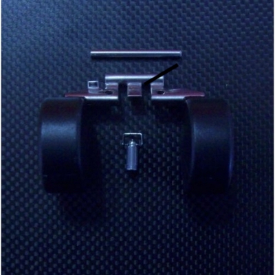

    Moped ist von allen Blechteilen befreit und ich konnte weder durchgescheuerte Kabel etc finden. Woran kann es noch liegen? Der Vergaser sieht auch gut aus meiner Meinung. Düsen sind frei und Schwimmer ist frei beweglich. gibt es da Maße für den Schwimmerstand oder sind die gleich mit den BVF´s?
    Der lief mir einfach ständig über :hammer:
    viell habt ihr ja eine Grundeinstellung wie es bei euch lief/läuft.
    danke :rockz:

  • Die Dinger sind einfach Müll. Wir hatten hier schon mehrfach Ärger damit. Leider lässt sich die HD ja nicht von außen wechseln, also jedesmal demontieren und Wanne ab. Dabei hatten wir 2mal den Fall das nach 2-3 Düsenwechseln der Vergaser überlief.
    Der Schwimner war nicht verbogen, der Schwimmer war leichtgängig und stieß nirgends an, kein Dreck/Partikel im Ventil, beim testweise auf den Kopf drehen und reinpusten schließt er, in Einbaulage mit Benzin aber nicht. Alle dichungenin Ordnung, xmal mit Bremsenreininger/Druckluft gespült... Das ging soweit das ich jemandem einen original Mukuni borgen musste damit er überhaupt nachhause fahren kann. Beide Vergaser wurden seitdem nichtmehr zum Schließen gebracht.
