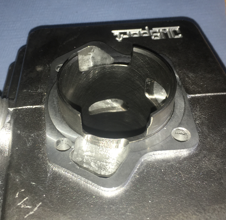

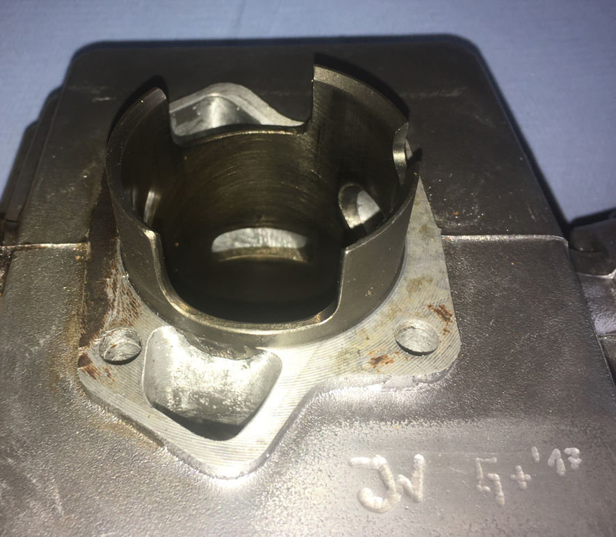

  • Moin,
    Bringt es etwas am dem Revup60 Zylinder das Material an den eingezeichneten stellen weg zu nehmen und anzuschrägen?
    Die Fußdichtung läuft an dem Roten Strich entlang und die Kante zwischen Kanal und Buchse was schraffiert ist auch weg zu nehmen?
    Die andere Seite sieht von der kante her besser aus, kann man die Buchse mit anschrägen für eine bessere Spülung?
    Mfg
    Das lohnt sich sicherlich, denn die Kante steht ja voll im "Wind". Verwirbelungen in dem Bereich stellen immer einen Strömungswiderstand dar. Wichtig ist, wenn du die Laufbuchse in dem Bereich auch zurücknimmst, dass du das Fenster im Koben auch entsprechend nacharbeitest, sonst wird es eine Nullnummer. Denn das Fenster im Kolben stellt hier die eigentliche Drossel dar. Die Laufbuchse kann im Bereich der Strömer fast scharfkantig sein, denn das Gas strömt am Kolbschaft in Richtung der Kanäle und wird durch derartige Kanten behindert.

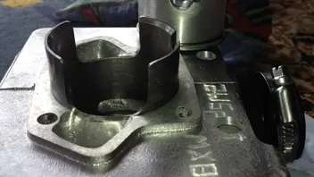

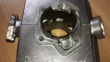

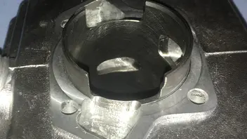

  • Ja genau, so meine ich das auch.
    Wieso machen die Tuner das nicht gleich immer so, zu aufwändig oder bringt der Aufwand es nicht?
    Zumal wieso nimmt man nicht das Kanal Layout von den Gehäusehälften und überträgt das 1:1 auf den Zylinder so das beides wie Arsch auf Eimer sitzt?
    Bisher wird ja immer ein Stück verdeckt was absolut Strömungsungünstig ist.
    Ich habe mich gestern mal selbst probiert, leider dann keine Fotos mehr gemacht, aber ich hab es so angepasst wie bei den Bildern von dir.
  • Das Problem hast du bei Gussbuchsen immer, die Wandstärke bildet dort immer eine Kante. Bei reinen Alu-Zylindern sieht das besser aus, dort ist das gleich in Form berücksichtigt. Natürlich ist es ein Aufwand, der dem Leistungsgewinn nur überproportional gegenüber steht.
  • Ja gut, das mit der Wandstärke erklärt sich mir noch, aber warum passen die Einlässe vom Zylinderfuß am Zylinder nicht 1:1 auf den Kanälen vom Gehäuse?
    Kein Tuner fräst seine Zylinder so, das die genau übereinander stehen bei identischer größe, so gesehen ist es doch möglich, hab ich ja jetzt auch gemacht.
  • Es wird nicht gemacht weil es meist nur eine kleine Optimierung ist. Auch wenn man es nicht glaubt, es bringt wirklich kaum mehr Leistung bzw Drehmoment. Hatte dazu mal ein Leistungsdiagram gesehen. Vorher und dann nachher. Den Gewinn an Leistung konnte man vergessen. Wenn man natürlich den zylinder bearbeitet, kann man das natürlich trotzdem gern machen. Ist mehr eine optische Geschichte und sicherlich kein Fehler.
