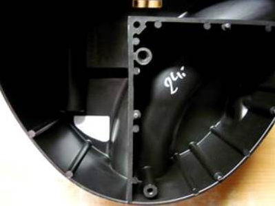

Sagt mal im Herzkasten an unserem 85er habe ich die ZT Filtermatte und zusätzlich ein 40mm Loch in dem ein ca. 20 cm langes Rohr zur Geräuschreduktion eingesetzt ist.
Gibt es Erfahrungen zu Möglichkeiten das Ansauggeräusch noch weiter zu reduzieren ohne die Luftzufuhr zu sehr zu drosseln..?

Kannst den Kasten noch mit Schallschutz auskleiden. (dünne Klebematten aus dem KFZ-Bereich)
btW: Ein Zusatzloch zur Batterieseite (alla JW-Sport) reicht aus und ist allgemein etwas leiser...
Und wie groß und wo am besten positioniert? Dann mache ich das andere unter der Sitzban wieder zu...
An was für Matten denkst du da? Eine Schallschutzmatte absorbiert ja Schwingungen, was auf das Ansaugsystem sicherlich negativ wirkt.
In den Tiefen des Forums gibt es Bilder zum Thema. Leistung war danach nicht merklich schlechter.

Das soll es auch nicht, möchte nur nicht das es deutlich lauter als der Auspuff ist.

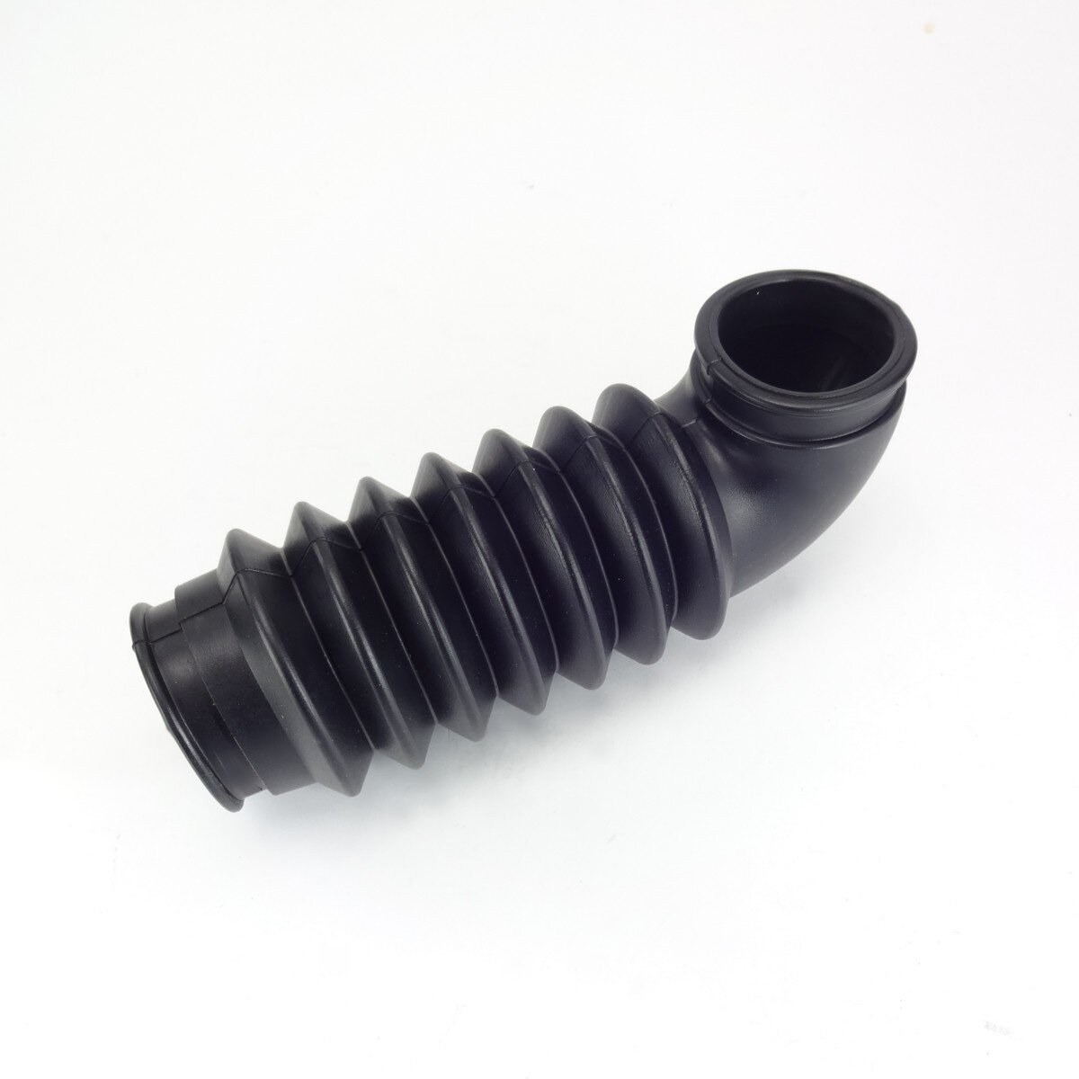

Ich habe bei meinem 110er zwei Winkelmuffen von Langtuning verbaut und finde es ist damit relativ leise.
Winkelmuffe für Herzkasten Simson S51 - LangTuning - Feinstes SimsontWinkelmuffe für Herzkasten Simson S51www.langtuning.de -
