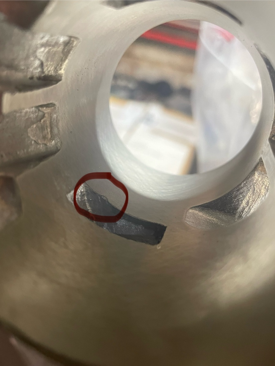

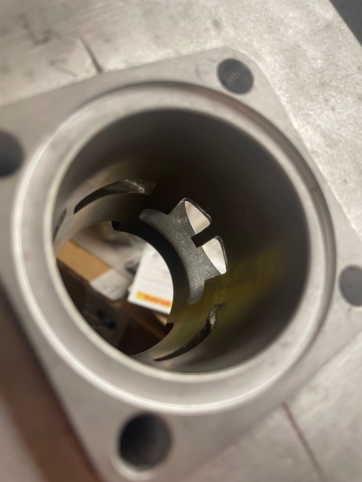

Hallo, zwei kleine Fragen zu meinem Gs 80 Membran Umbau.
Zum einen frage ich mich, ob der Steg zwischen den 2 Boostports genügend groß ist (im Hinblick darauf, dass er ja nach unten hin nicht mehr wirklich „hinterfüttert“ ist mit Alu.Der zweite Punkt ist das abgeplatzte Stück Nicasil an dem einen Überströmer (erstes Bild). Kann ich das einfach so lassen oder muss ich den Strömer hochfräsen (was natürlich fatal wäre) ?
Und wenn ich einmal dabei bin, hat jemand generell noch Tips für den Umbau
? Bis jetzt nur Strömer angefangen breiter zu ziehen und die Boostports gefräst. An den Steuerzeiten hab ich nichts geändert. -
