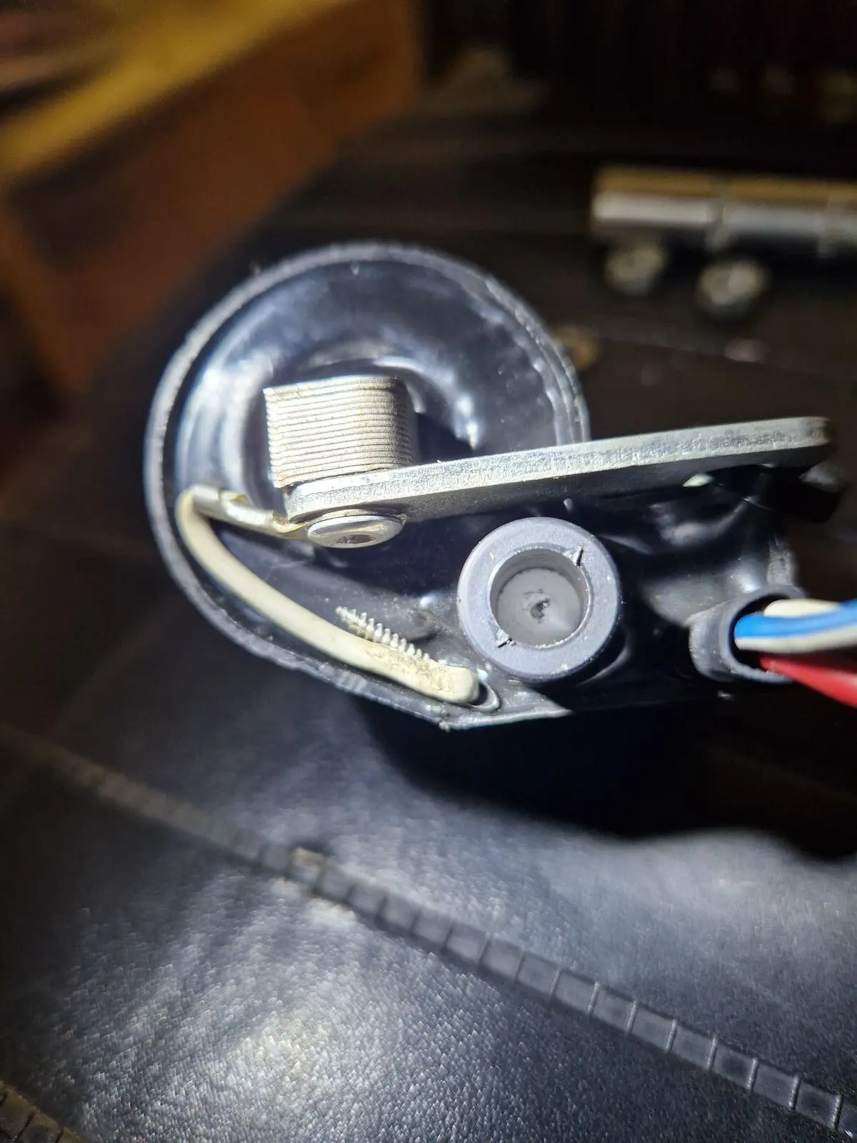

Die ist hinüber. Das bekommst du nicht wirklich repariert.
!Pfuschalarm!: Ich habe so etwas schonmal mit einem Stück Spax Schraube und Epoxy Kleber "repariert" an ner Selettra Spule. Funktioniert bis heute in nem Crossmoped.
