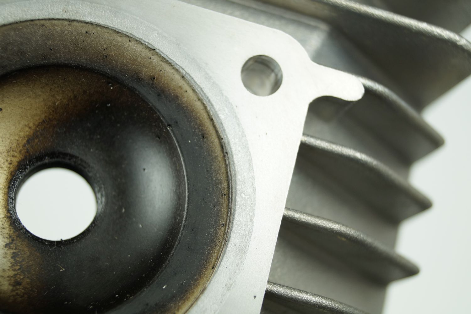

Zitat von Jörgund dann nur ca. 1mm Dichtfläche zur Verfügung steht...
Das verstehe ich dann nicht unter Dichtfläche. Würde ich so niemals verbauen!
Es wurde nur die von ZT mitgelieferte Dichtung verbaut, kein Dichtmittel.

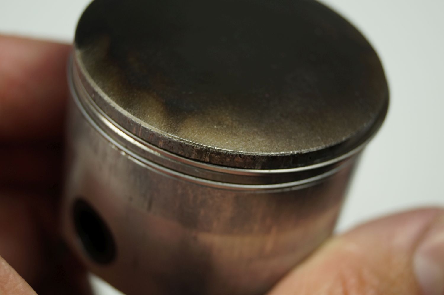

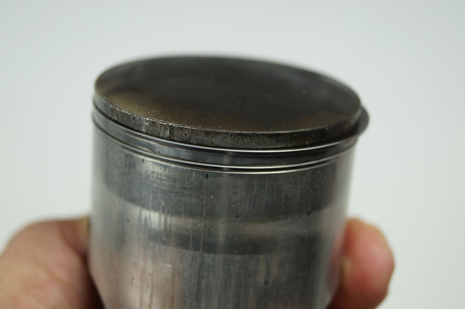

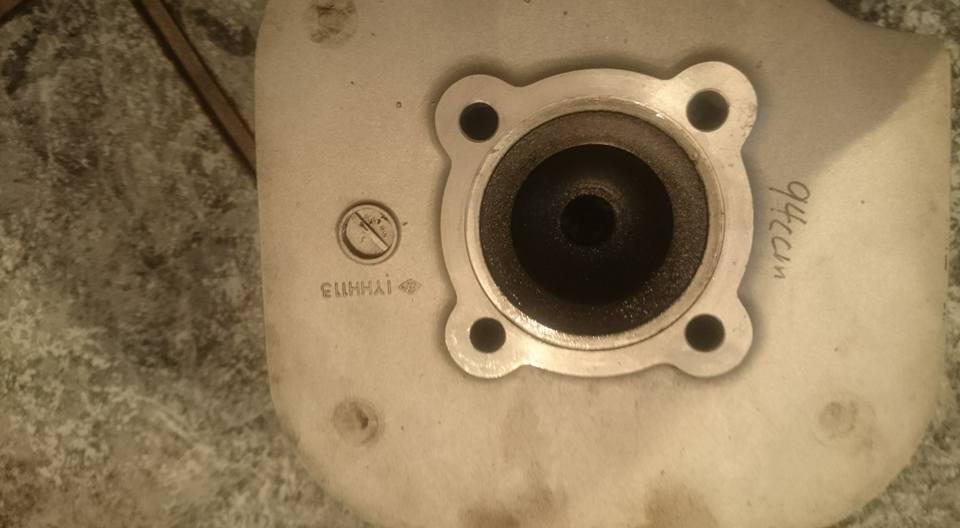

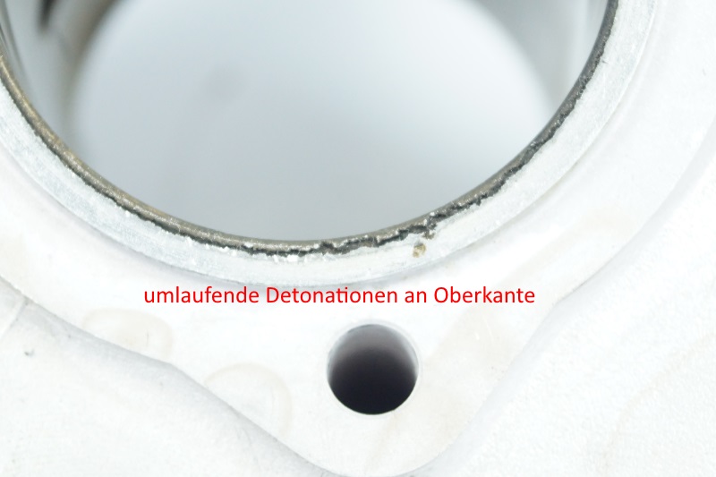

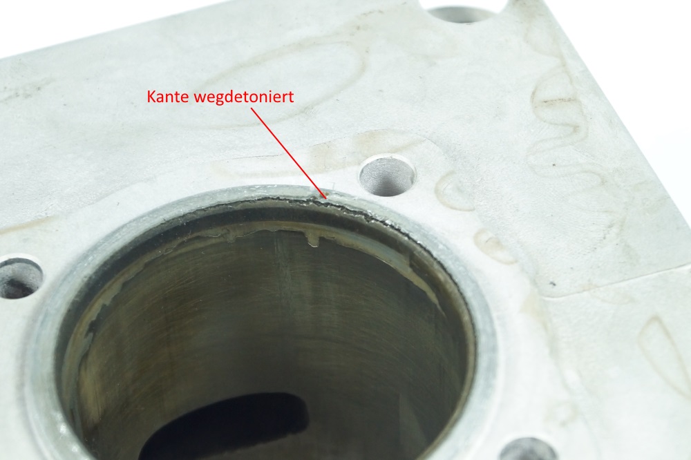

Mein Motor wollte seit kurzem auch nicht mehr so wie sonst. Also habe ich den Kopf demontiert und mal reingeschaut.
Zylinder ist Schrott.Motor war komplett dicht, Zylinderkopf mit 10 Nm angezogen inkl. Zentrierbund. ZZP von MoSe auf 1,4mm vor OT eingestellt und abgeblitzt. Auspuff AOA3 aus Edelstahl. Temperatur wurde an der Zündkerze gemessen und betrug nie mehr als 160 Grad.
Also mir kommt kein beschichteter Zylinder von ZT mehr ins Haus.
Schöne Scheiße, zum Glück bekommt mein 110er ne GG Buchse + mehr Hubraum.
Mit dem zylinder kannst du noch ein bisschen Geld machen, wegen der Innenradien sind die ja sehr gefragt für Gussbuchse-Umbauten

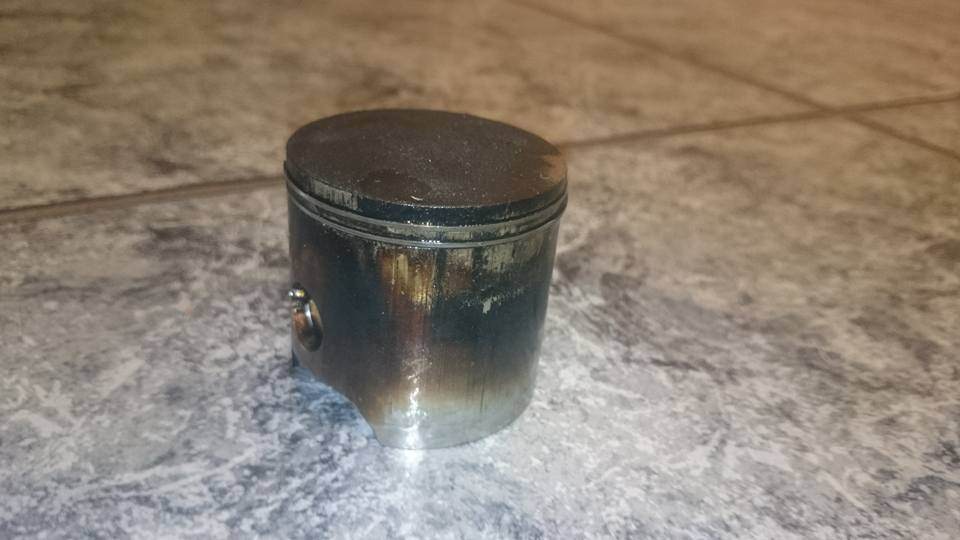

Wie lang bist du gefahren?
Etwas über 2000 km. Wie viel könnte ich denn für den defekten Zylinder verlangen?
2000km? Und dann sieht der Kolben so aus?
Sieht eher nach 20.000 aus....
Der untere Ring ist durch die abgeplatzte Beschichtung fest gegangen und hat nicht mehr richtig abgedichtet.
Übel...
War der Kopf schon außen-zentriert?
Kann das auf den Bildern nicht so ganz erkennen.
