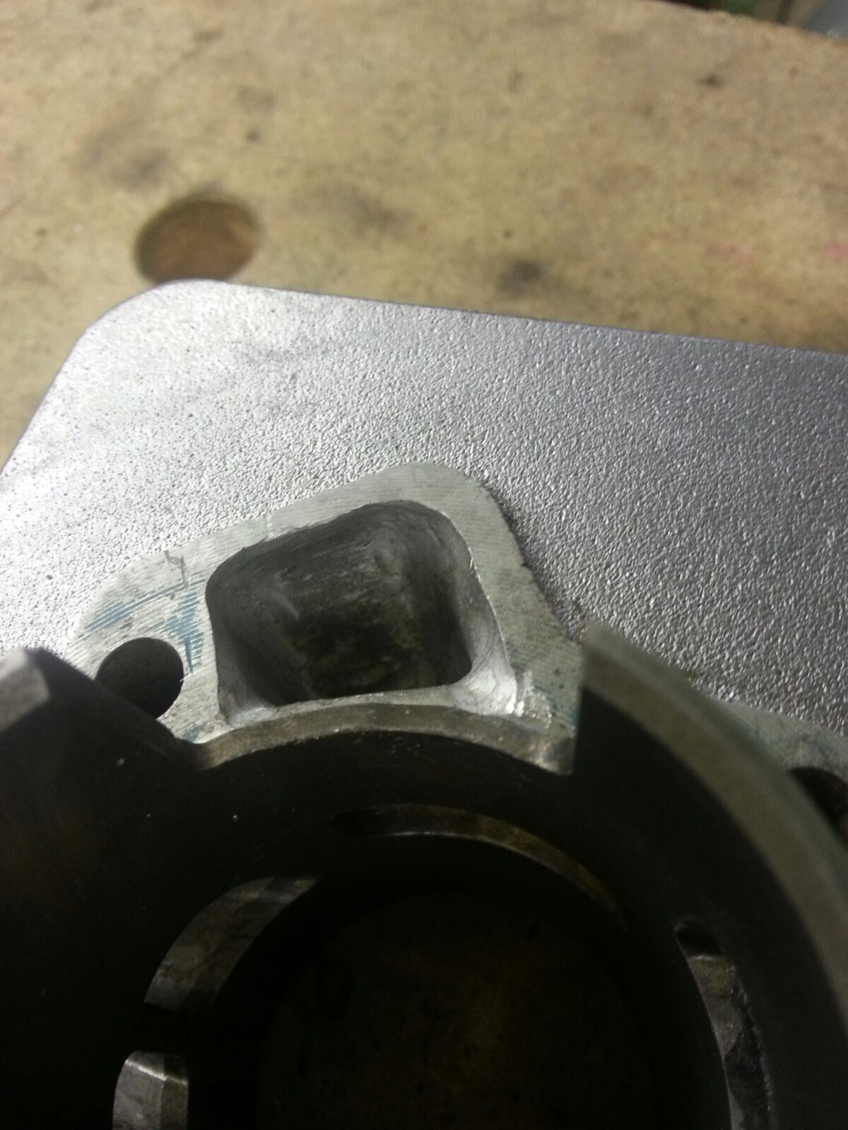

  • Also das Bearbeiten an dem RZT Zylinder mit geteiltem Ein und Auslass ist meines Erachtens schwieriger, zumal du bei dem auch einiges wegholzen musst. An dem ZT muss man nicht viel machen, eher mal sanft drüber kratzen. Der Steg im Auslass kann zur Haltbarkeit beitragen, muss aber nicht. Hab noch keinen Kolben gesehen, der dort super aussah. Man kann viel Ausslassfläche schaffen ohne, dass einem das Ding sofort um die Ohren fliegt, so würde ich es bezeichnen. N Serie, nein danke davon bin ich geheilt.

  • Bei den Strömern kann man sich auch ganz schön (lange) quälen. Für einen Profi kein Ding.
    Aber einem Anfänger traue ich das nicht unbedingt zu. Schließlich sollen die auch dahin spülen, wo man will.
    Beim ZT hauen die Winkel schon sehr gut hin, da kann man fast gar nichts mehr falsch machen.
