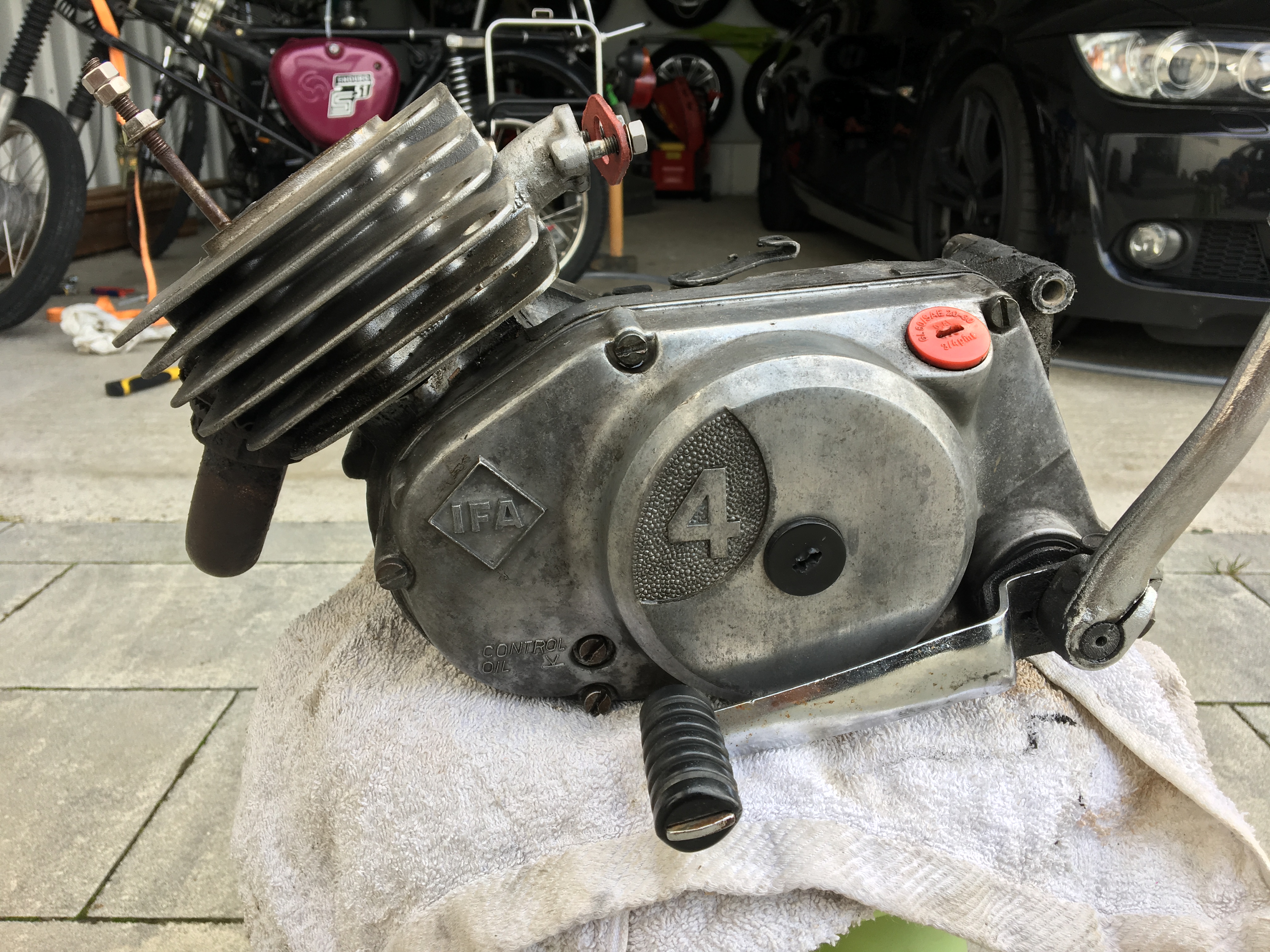

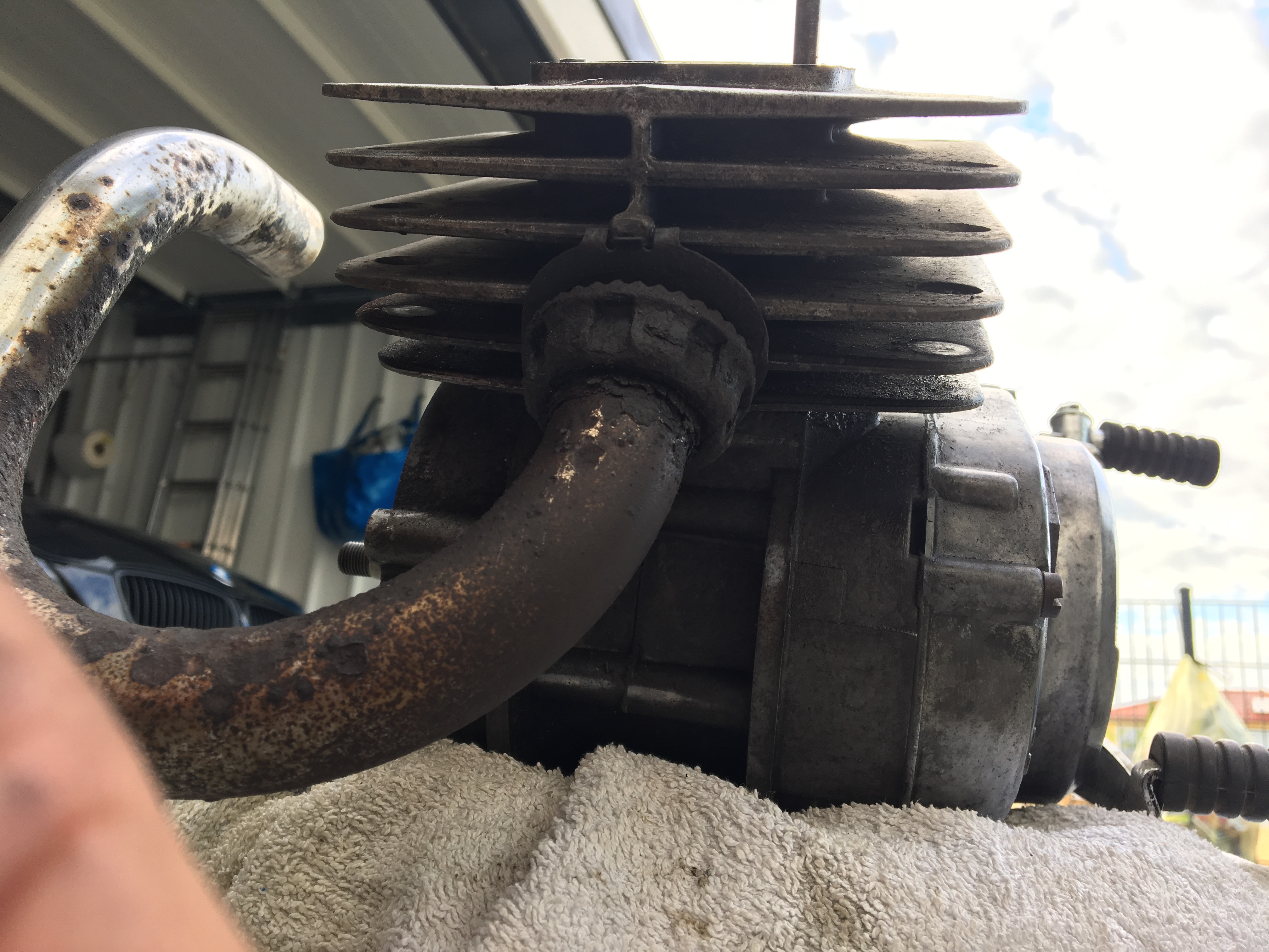

  • Hallo zusammen,
    Heute habe ich einen letzten Versuch unternommen Zylinder und Motorblock zu trennen. Dieser ist leider gescheitert. (Siehe Foto).
    Ich habe den Motor nun komplett ausgebaut und werde das vom Profi erledigen lassen. Bei der Gelegenheit soll er auch gleich neu abgedichtet und gelagert werden.
    Kann mir eine Firma / Profi empfohlen werden, der das übernehmen kann? Was muss ich preislich kalkulieren? Der Kopf müsste wahrscheinlich ersetzt werden. Hier wäre mir ein Teil aus dem DDR Altbestand am liebsten um alles original zu halten. Im Shop der Simonklinik liegt der bei etwa 60€,ein Nachbaukopf bei ca. 25€.
    Bin um jeden Tip dankbar.
