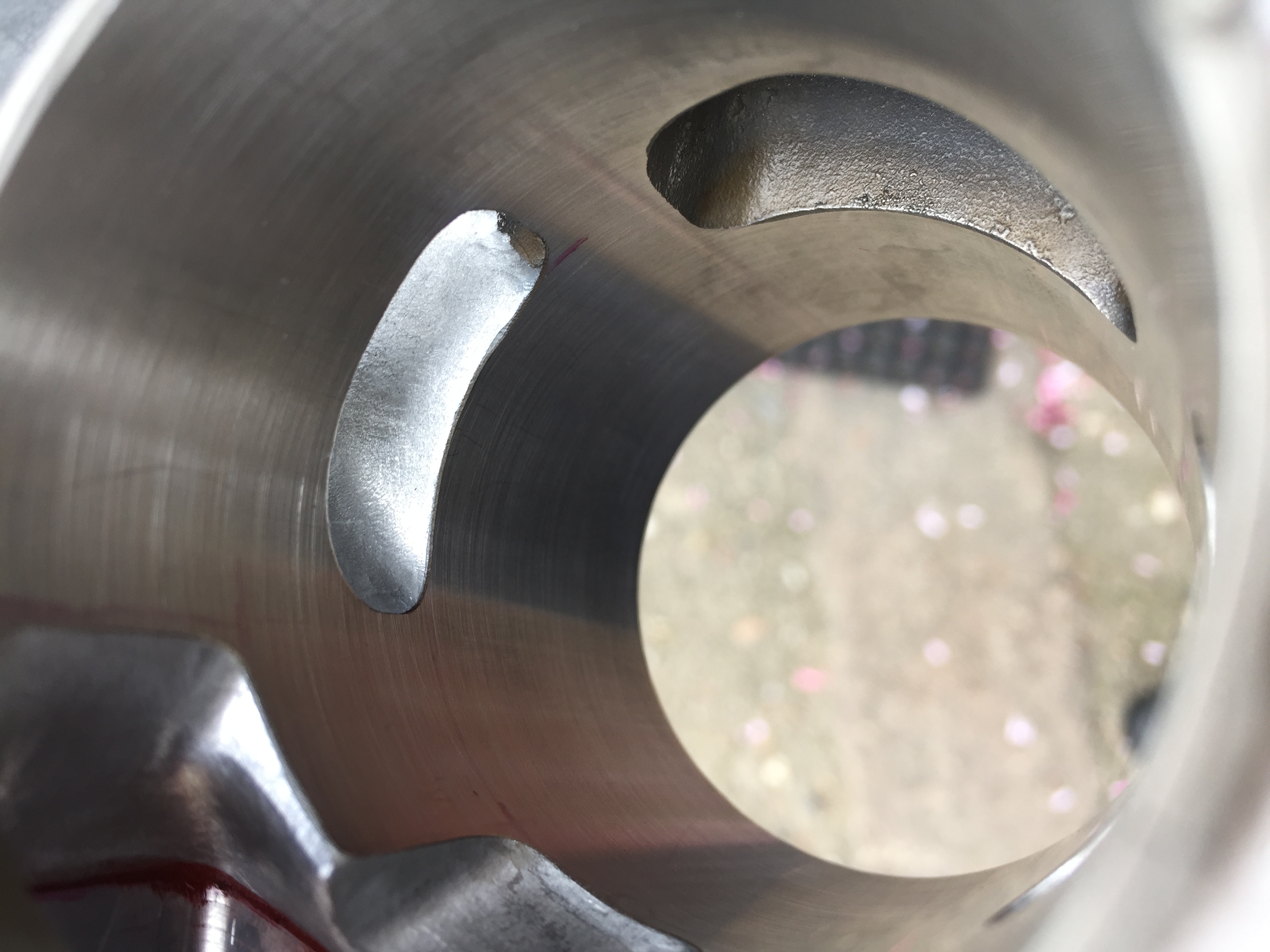

  • die Alubuchse lässt sich natürlich sehr schön fräsen.
    Hast du die Beschichtung vorher mit nem Diamantfräser angeschliffen oder einfach drauf los?
    Welche Fräser eignen sich dafür?
    RMBOrcng
  • Polle, hab die erfahrung gemacht, dass kreuzverzahnte fräser eher dazu neigen, abplatzer zu fabrizieren(hab an dem defekten reso 60er einiges rumprobiert vorm schweißen und spindeln), aber wenn du vernünftig auf den rundlauf vom fräser achtest, dass er nicht hakt und dann zunächst die beschichtung runterfräst, bis das alu durchkommt, bist du auf der sicheren seite.... und auf keinen fall nachher das anfasen vergessen...
    2 Hände, 2 Eier, 2 Takte
  • Zitat von DeLuXeOsSi
    keine schlechte Idee nen defekten Reso aufzutreiben und das ganze erstmal zu üben, bevors ans teuere Material geht..
    RMBOrcng
