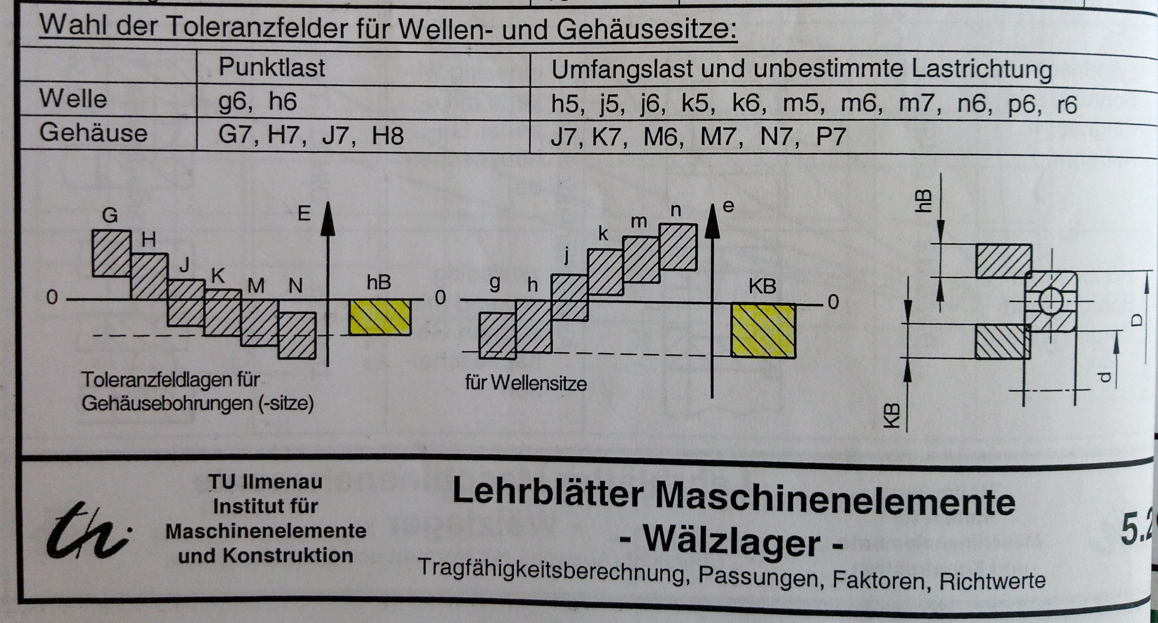

  • Ich weiß nicht wie RZT herangeht bei der Toleranzfestlegung der Lagersitze.
    Im Maschinenbau wird jedenfalls öfters nicht beachtet, dass bei Wälzlagern sowohl der Außenring als auch der Innenring ins Minus toleriert sind.
    Siehe hier (Toleranzfelder der Lager sind gelb markiert):
    Oft wird davon ausgegangen, dass der Wellensitz mit einem Übermaß ähnlich dem Untermaß der Gehäusebohrung versehen werden muss.
    In der Folge wird der Wellensitz viel zu straff.
