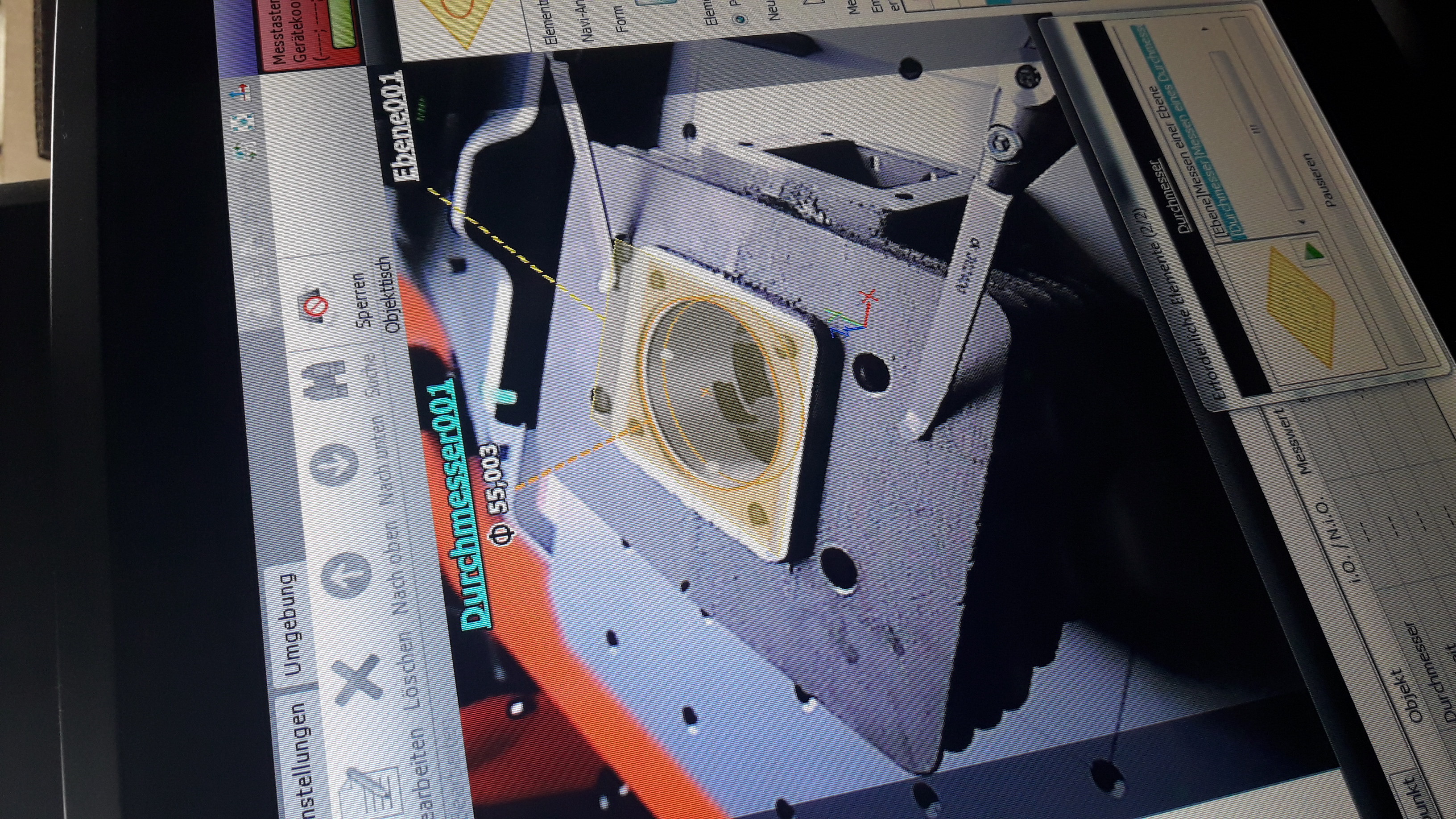

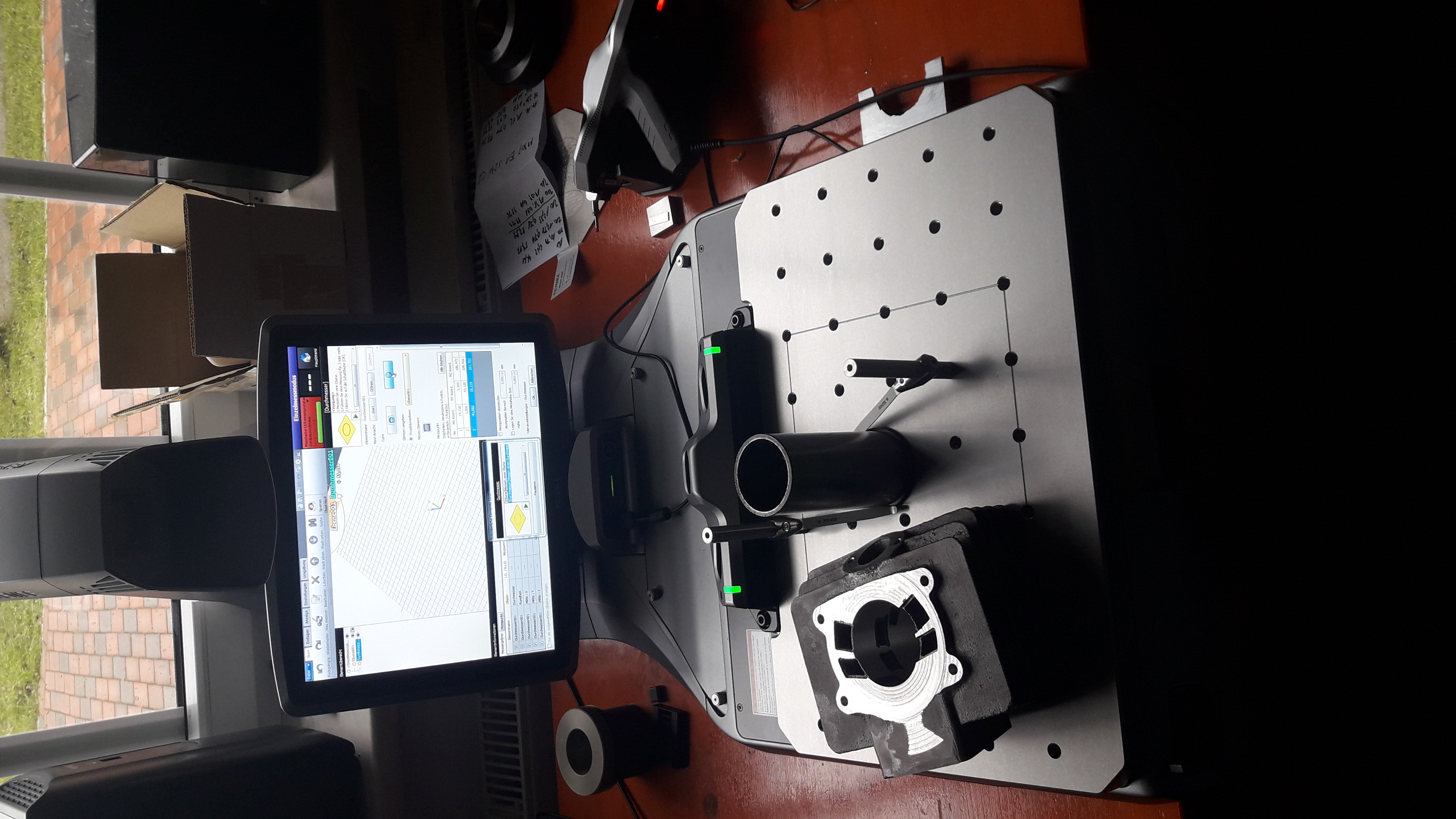

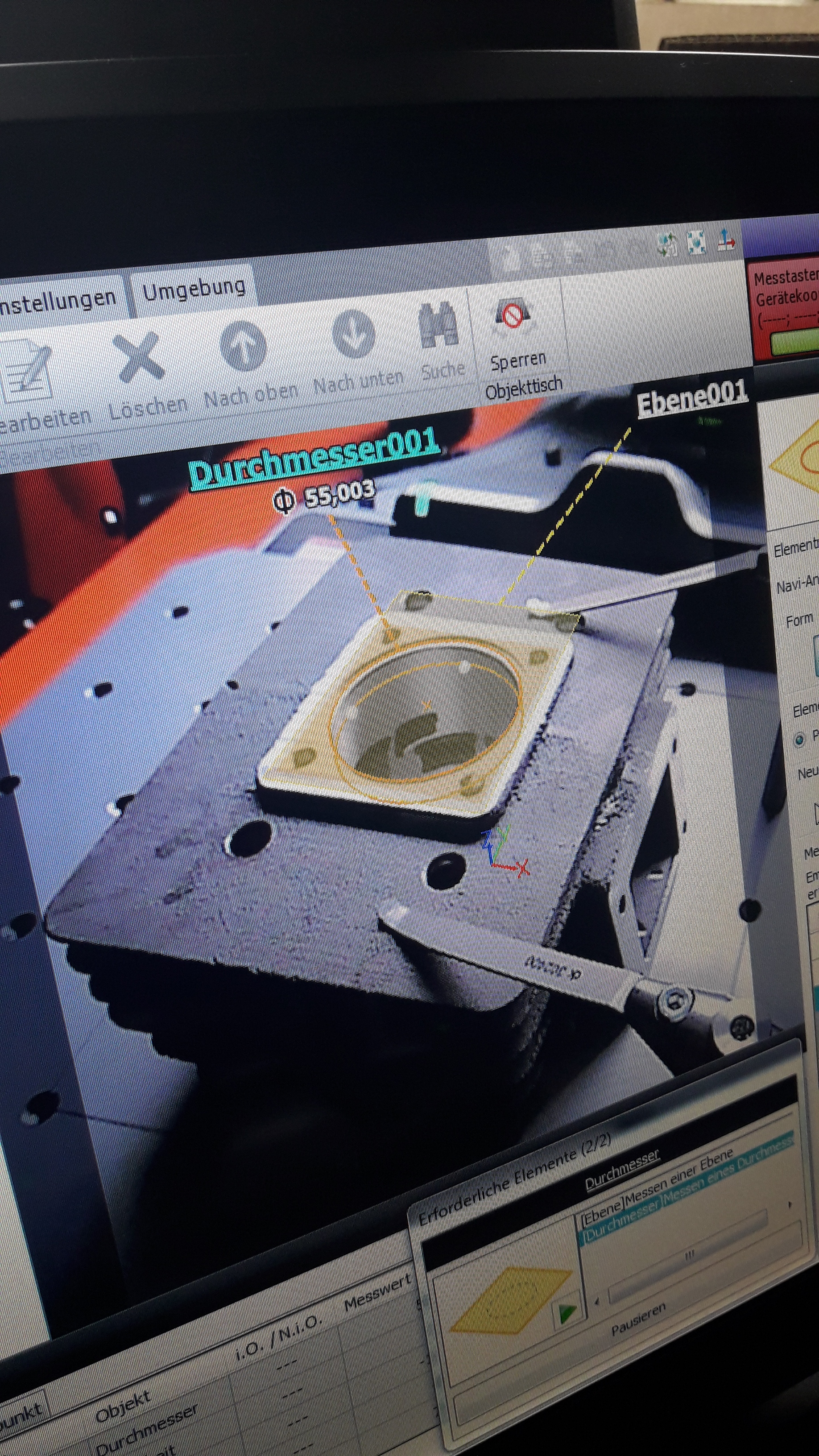

    Machen wir aus dem Ersetzen des Gehäuses eine empirische Studie zum Thema "Maßhaltigkeit der Lagersitze in Nachbaugehäusen".
    Ich werde jedoch "lediglich" mit dem 3D-Koordinatenmessgerät die Innendurchmesser bei 20°C Raumtemperatur feststellen.
    Gegebenenfalls nach dem Aufschweißen erneut an den Kurbelwellenlagern.
    Um den Rest müssen sich Leute vom Fach kümmern.
