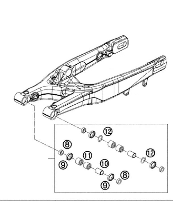

  • Hier auch mal ein Bsp.:
    Schwinge KTM oder Husaberg etc.
    Die Nadellager ( Nummer 11) bzw. Hülsen sind beim Moped die Polyamid Buchsen.
    Die Lagerhülsen (Nummer 10) sind in Funktion genau gleich mit den Stahllagerhülsen der Polyamid oder auch Gummibuchse.
    Nun kommt der Schwingenbolzen . Die Nadellager (Nummer 11) funktionieren in dem Prinzip, wie die Polyamidbuchsen funktionieren sollen, drehen sich also auf den Lagerhülsen (Nummer10).
    Hier wurden aber zusätzlich, auf dem einen Schwingenauge Anlaufscheiben (Nummer 12) benutzt.
  • Bei den Ktm's sitzt der Rahmen sinnvollerweise außen an der Schwinge.
    Ob es Sinn macht auch die Gummibuchsen mit einem Wältzlager zu vergleichen? Wenn bei den Gummibuchsen die Hülsen per Kraftschluß durch die Achse fixiert sind ist die Schwinge nicht mehr richtig frei beweglich und wenn dann permanent der gesamte Federweg zum Einsatz kommen würde wären die Gummis in kürzester Zeit am Ende.
    Ich weiß Nadellager kann man nicht mit Gummi oder POM vergleichen :cheers: , ich wollte nur darstellen, wie man sich die Funktionsweise vorstellen soll.

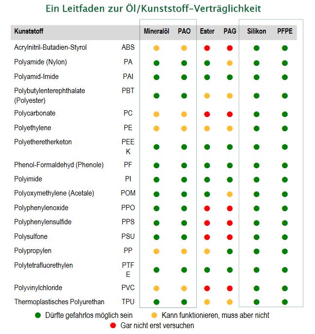

  • Polyamide sind polar und gegen verdünnte Laugen, aliphatische und aromatische Kohlenwasserstoffe, Kraftstoffe sowie gegen Alkohole, Ester, Ketone, Fette und Öle beständig. Sie sind unbeständig gegenüber starken Säuren, sie werden bereits von konzentrierter Ameisensäure bei Raumtemperatur angegriffen und Basen sowie gegenüber chlorierten Kohlenwasserstoffen. So lange die Lager an der Schwinge nicht gekapselt sind wird Staub eindringen und die Lager verschleißen. Daher beruht die ursprüngliche Konstruktion auf Synthesekautschuk, hier wurde nur durch die Elastizität die Auslenkung ermöglicht.
