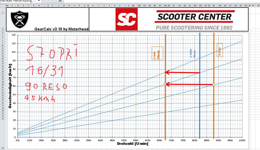

Hm, gerade diese AOA Kurve versinnbildlicht das, was ich versuche immer zu vermeiden. Bezogen auf das Drehzahlband in dem der Motor hohes Drehmoment entwickelt erreicht die Kurve schon im 1. Drittel des Bandes ihr Maximum, fällt danach ewig lang ab... In Zahlen hier also Drehmomentmaximum bei ca 6800 U/min, drehbar aber problemlos bis um die 9500... Letztlich ist ja immer der letzte Gangsprung des Getriebes interessant, also von 3 auf 4 bzw beim 5 Gang von auf 5... man dreht also den vorletzten Gang voll aus, schaltet in den letzten Gang..... und.... was passiert? Ni viel, weil man von den ca 9500 irgendwo nach 7000 U/min landet, das Maximum also schon hinter sich hat und nurnoch auf der abfallenden Drehmomentkurve rumdümpelt... das fährt sich zäh wie Kaugummi....
Daher versuche ich immer das Maximum ins letzte Drittel des Bands zu legen, würde in dem Drehzahlniveu also irgendwo um die 9-9500 U/min liegen. Da langdet man nach dem schalten schön auf einem ansteigenden Drehmomentast, der auch den letzten Gang kraftvoll durchzieht.... dieser AOA Quart kastriert einfach den letzten Gang enorm, und wenn man mal ne Kurve mit nem geschlossendem GK drüber legt ist di meist auchnoch ne ganze Ecke breiter als die winzige Spitze die sich mit dem AOA Zeug immer ergibt...

Dann hat der Fahrer viel zu spät geschaltet.... bei 8000 bis spätesten 8500 sollte hier geschaltet werden.
Genau richtig! Zusätzlich hat man aber noch mit dem AOA durch die flach auslaufende Leistungs- Drehmomentkurve (= gutes Überdehverhalten) die Möglichkeit die unteren Gänge bei Bedarf noch mehr auszuknautschen. Und im letzen Gang kann man Bergrunter/ mit Rückensturm auch noch was rausholen
CIB meinst Du das so, dass man damit der im letzten Gang überhaupt Ganganschluss hat, so übersetzen muß, dass er dort bei Mmax anfängt?
Hallo.
Jeder AOA-Fahrer weiß natürlich genau was Du meinst, aber ich finde auch genau darin liegt auch der Vorteil eines AOA. Schönes breites Band, Ganganschluss und da der Motor sogar noch überdreht, kommt man auch noch auf angenehme Endgeschwindigkeit.
Wenn der Motor den letzten Gangsprung nicht schafft, dann ist er zu lang übersetzt, oder wirklich eine Luftpumpe.
Wenn Du das Drehmomentmaximum in die Richtung des Leistungsmaximum legst, wirst Du den Motor tendenziell mehr in dem Bereich fahren müssen. Dafür steigt da eben die Leistungskurve stärker an. Also der klassische Resoeffekt.

@ lasernst, es liegt nicht an der Übersetzung, bzw dem Gangsprung. Solange man nicht sonen Murks baut wie nen 25:32 an 22:34, wo der Sprung in den letzten Gang länger ist als von 3-4, nehmen sich alle aktuellen getriebe da nicht viel. Es liegt schlicht an der Form der Kurve. Das Maximum sollte noch VOR dir liegen, nicht schon vorbei sein. Naja, ich hab ja keinen Motor der bis fast 10000 dreht, und schalte dann bei kurz über Standgas in den letzten Gang nur damit ich im letzten noch ein "Beschleunigungserlebnis" habe.
