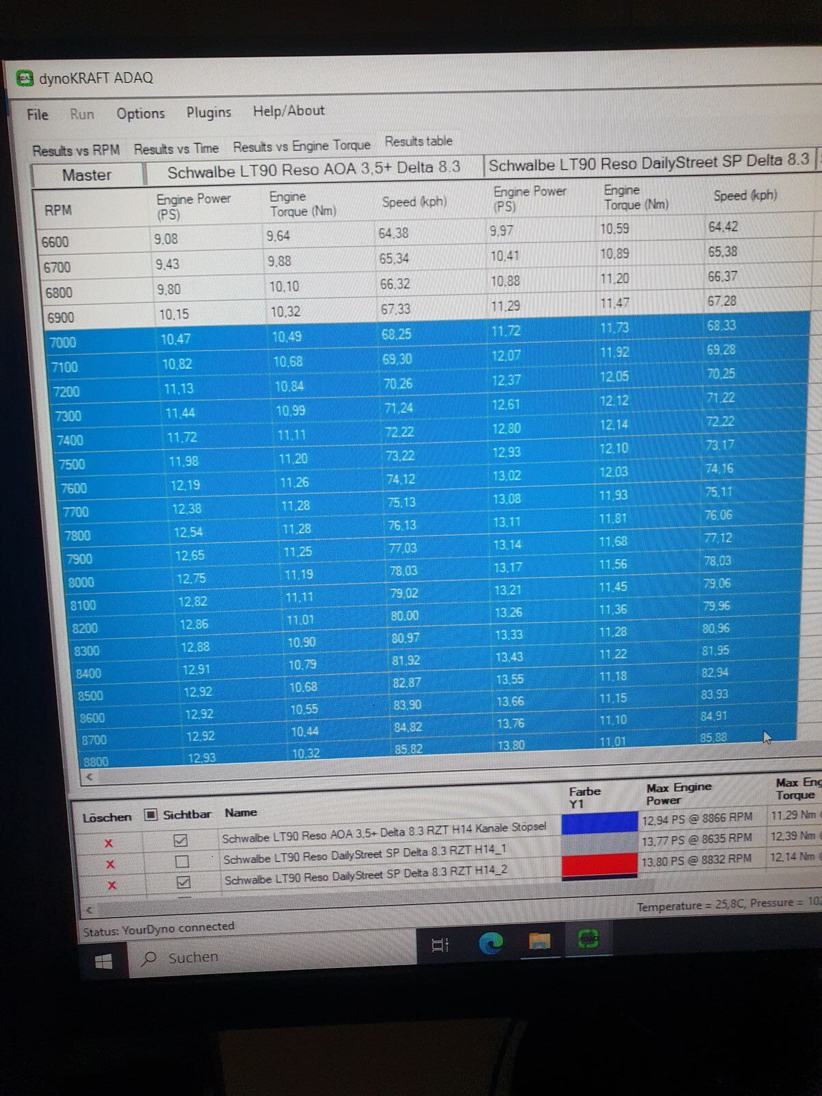

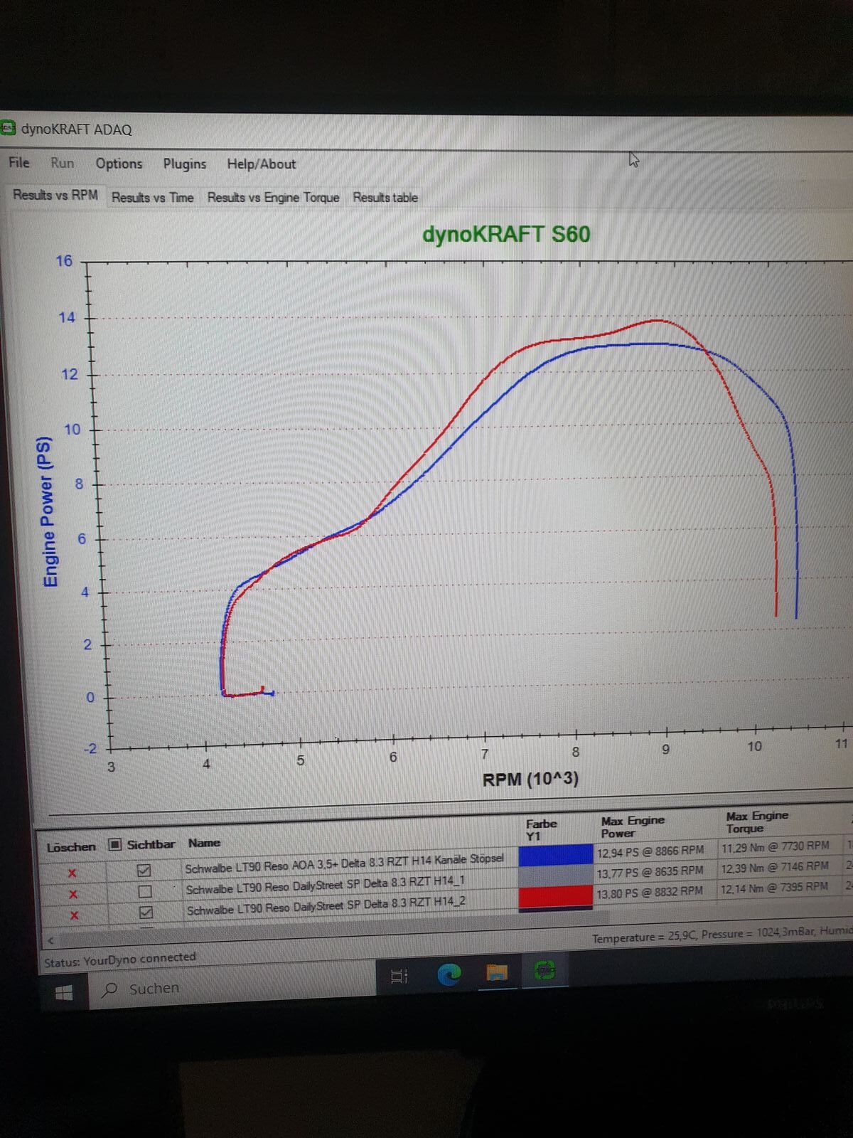

  • Ich konnte nach vielen Auspuffvarianten die besten Leistungswerte mit dem RZT Dailystreet SP Auspuff in Verbindung mit dem AOA 3,5 Krümmer mit 30mm Innendurchmesser erzielen.
