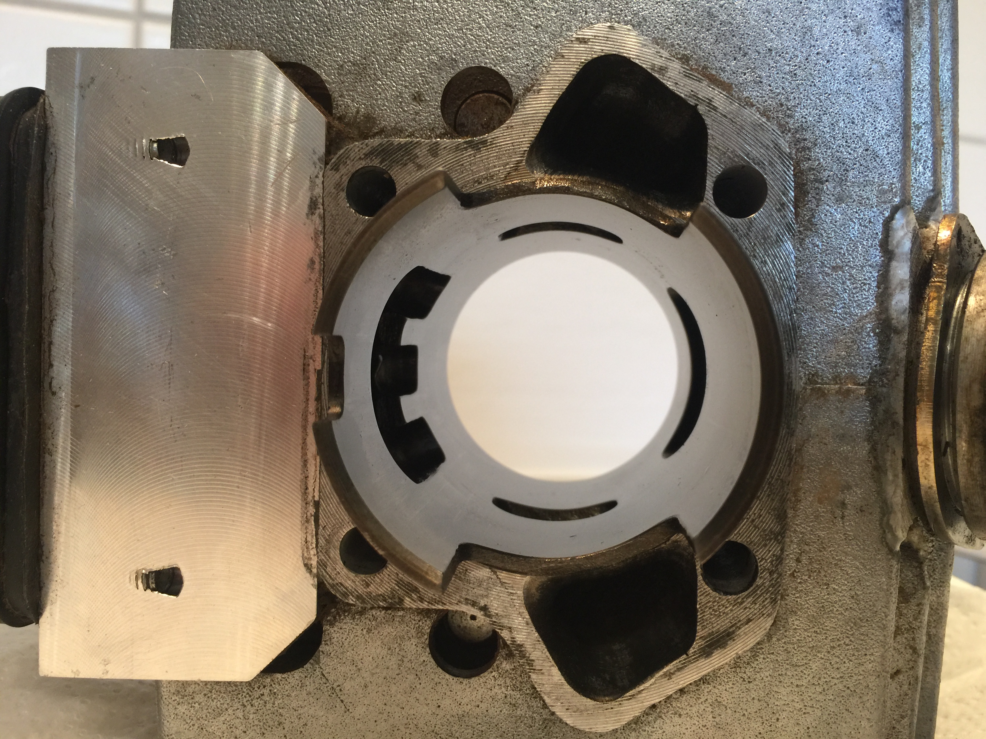

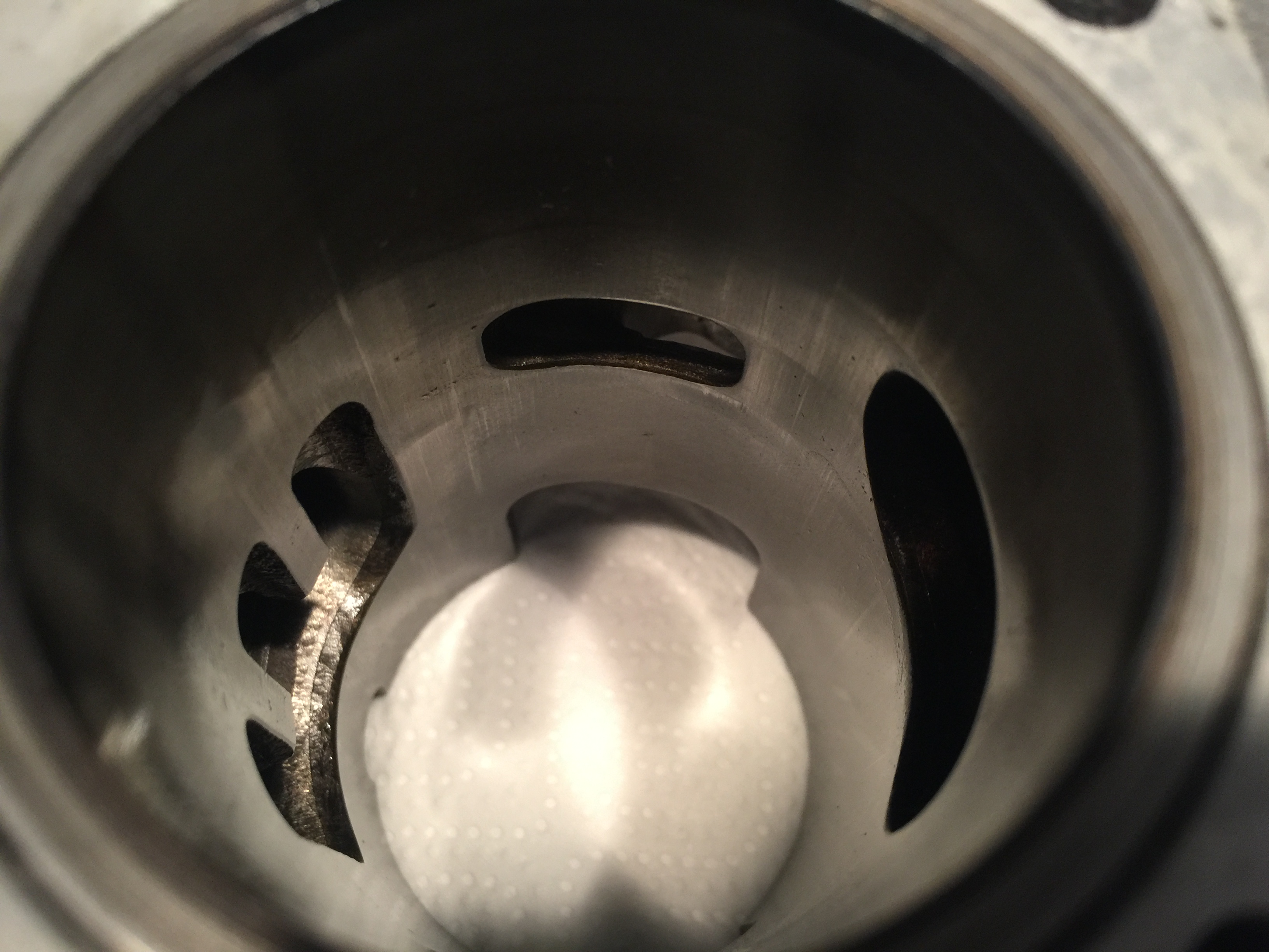

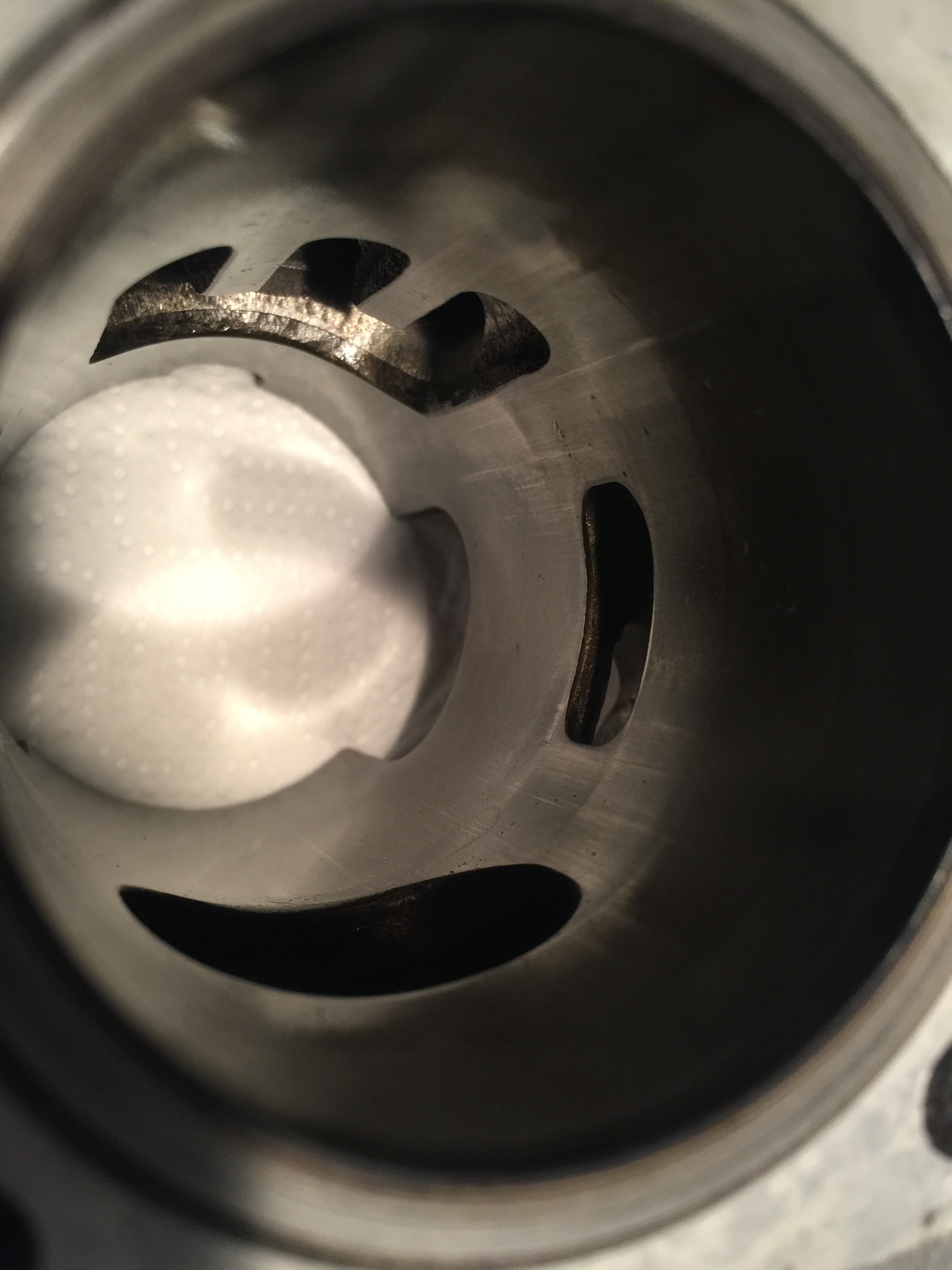

Warum baut man 3 kleinere Kanäle über den Einlass anstatt 2 große Nebenströmer und 1 Stützströmer? Letzteres sollte doch eine viel effektivere Spülung ermöglichen oder?
Vielleicht war da nicht genügend " Fleisch " vorhanden ? Bei einem Membraner sehen die Platzverhältnisse schon ein wenig anders aus .
Der Aufbau der Spülung klingt nach LT85M 12-18.
Normalerweise sollte der Zylinder aber "signiert" sein.
Mach mal ein Foto von der Unterseite des Zylinders, wenn möglich.
Ist der Membrankasten verklebt und unten abgedreht? -
Sieht stark nach LTM85 aus
Die Bauart an sich schon. Aber die, die ich zu Gesicht bekommen habe, hatten eigentlich einen geplanten Fuß.
Und das wurde gemacht nachdem der Kasten montier war.
Somit war am Kasten auch etwas abgdreht.
Aber muss ja nicht bei allen Zylindern so gemacht worden sein. -
Der is echt.
