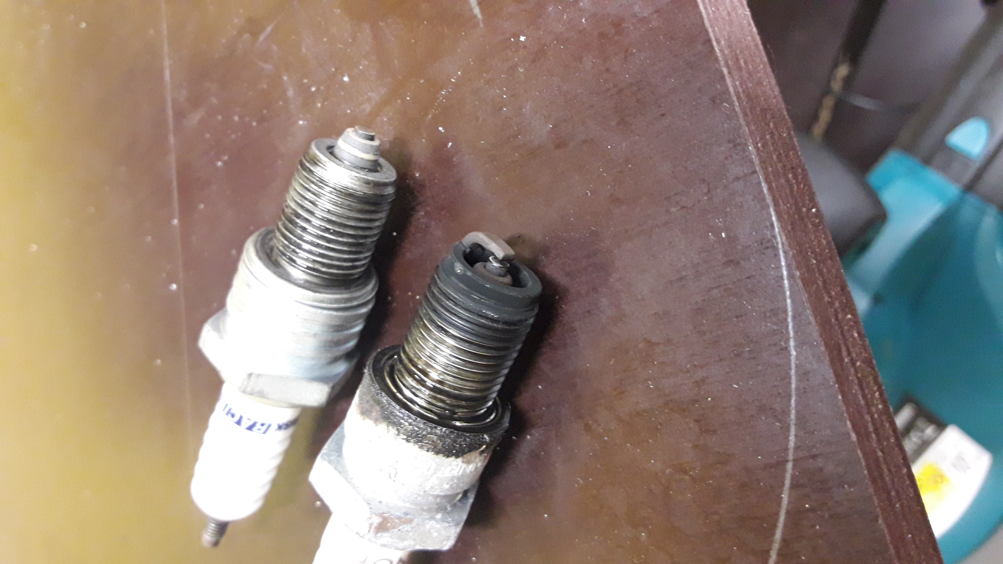

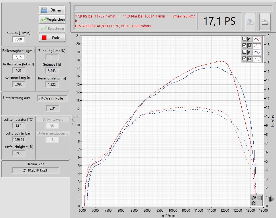

Ich habe gestern von einem Freund eine gebrauchte Brisk Gleitfunkenkerze zum testen bekommen.
Etwas skeptisch und von einer Verbesserung des Motorlaufs in irgendeinem Lastbereich überhaupt nicht ausgehend, habe ich das heute einfach mal gegen meine vorhandene, ebenfalls gebrauchte aber bestens funktionierende NGK B9E S getestet.
Was soll ich sagen, Bilder sprechen mehr als Worte:
Oben heiß, darunter warm
Blau: NGK Rot: Brisk
Brisk vs. NGK
Da scheint die brisk ja leicht besser zu funken
Das Problem ist aber das die Brisk eine heiße Kerze ist, das heißt das man immer Umschrauben muss. Kaltstart macht die paar mal mit dann kannstse Wegschmeißen. Hatte n Kumpel beim Trabi

Ok, ich konnte keinen Unterschied feststellen.
Ich habe die Brisk sogar zuerst gemessen. Das heisst, der Motor war eisekalt.

Wenn sich eine Kerze nicht freibrennt, dann ist sie zu kalt. Es handelt sich wohl eher um eine kalte Kerze. Wird oft verwechselt.

Das bisschen was die Brisk bringt, verliert sie bei der Zuverlässigkeit. Nicht empfehlenswert.

Die NGK B9es ist eine TOP Kerze.... Wobei die eigentlich auch nichts gegen die gute alte 260er Isolator spricht. Das Thema mit Brisk habe ich schon vor Jahren aufgegeben da sie wie gesagt leider nicht zuverlässig ist.... Trotz heißem Motor und richtigen Anzugsdrehmoment der Kerze. Ich könnte damit bei mir auf dem Prüfstand bei mehren Motoren ein Leistungsplus erziehlen.... Aber auch nicht bei allen.
