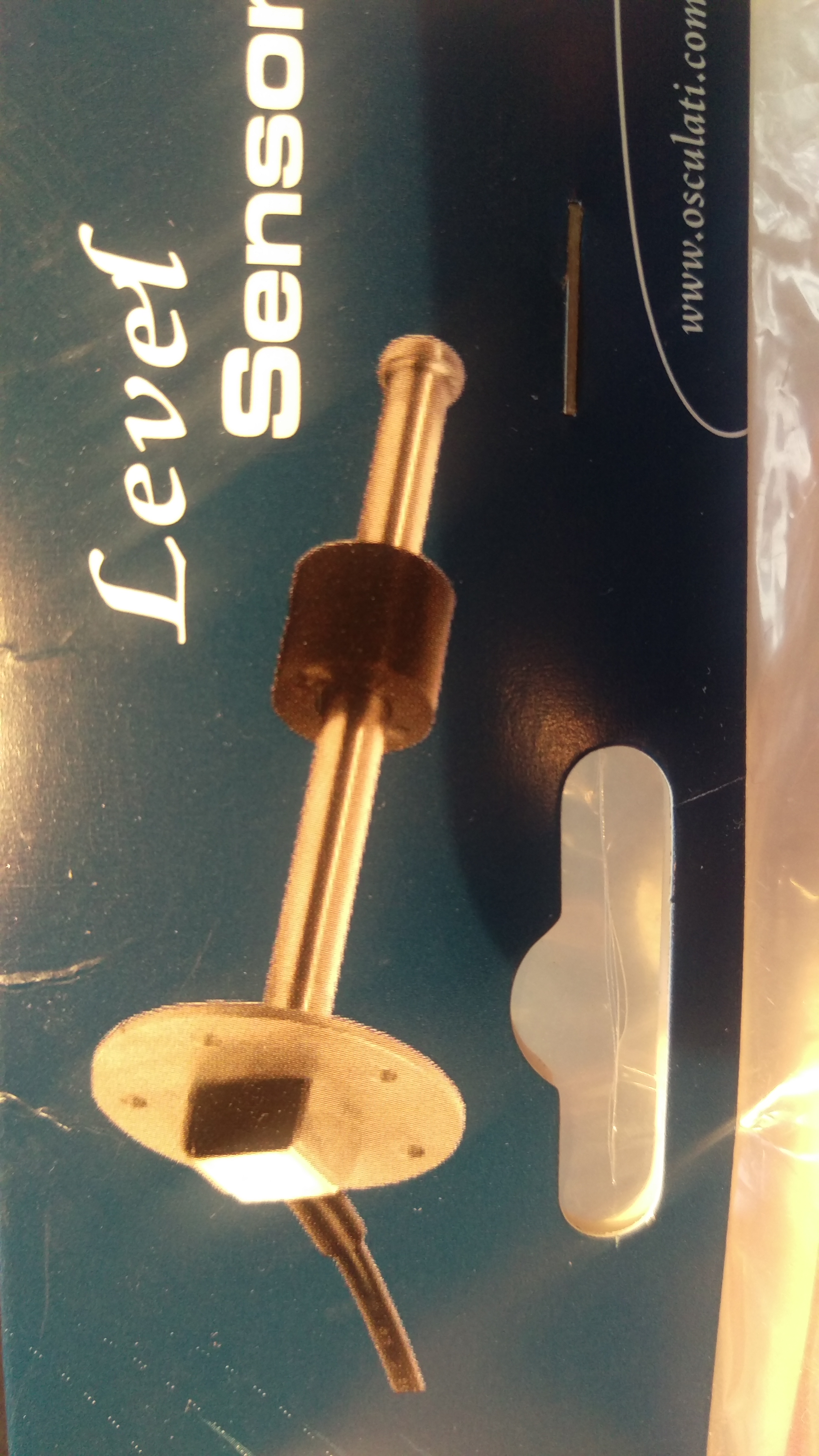

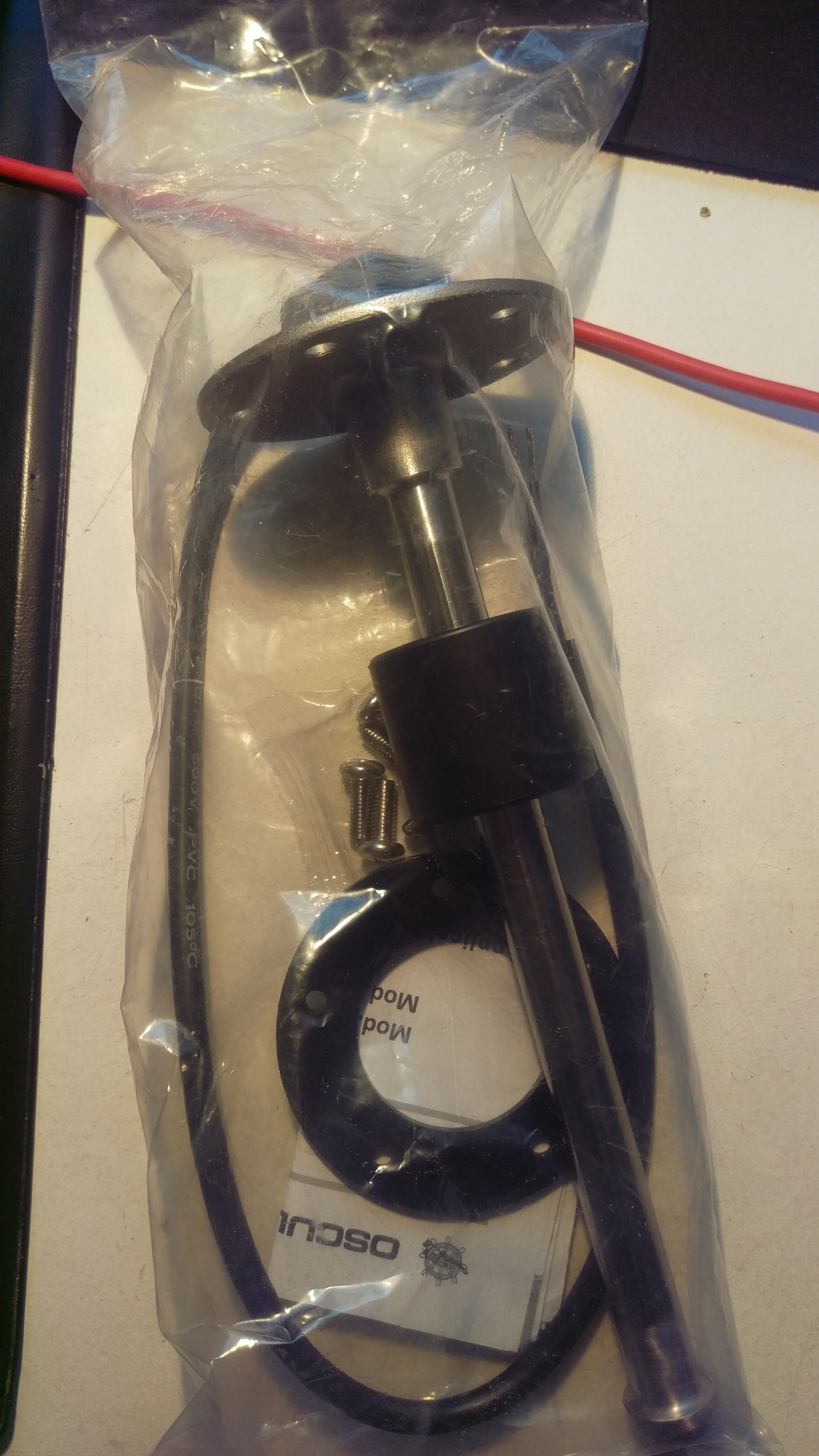

  • Hatte bis jetzt Leider noch keine Zeit, habe mir zwar schon einen Tanksensor bestellt dieser ist aber viel zu dick und viel abdrehen kann ich da auch nicht ... ich halte dich auf dem laufenden .:)
    Habe gerade nochmal in den Link geschaut weil ich deinen Post nicht ganz nachvollziehen konnte und die haben das Produkt geändert . Hier nochmal ein aktueller Link zu der Ausführung.
    https://www.ebay.de/itm/Tankgeber-…1250863343?vti=
  • Hallo, am Wochenende hatte ich endlich mal Zeit um das Projekt Tanksensor zu beginnen.Ich werde hier im Forum darüber berichten und hoffe auf Verbesserungsvorschläge und evtl. die ein oder andere Idee zur Umsetzung . Als erstes habe ich versucht den gekauften Tanksensor abzudrehen um ihn durch die Öffnung am Tank zu bekommen (am Benzinhahn). Leider hatte der Sensor nicht genug ,,Fleisch" und wurde dann zu dünnwandig. Dann habe ich die Platine welche für das Ausgangssignal verantwortlich ist heraus gearbeitet . Nun geht es darum die Schaltung nachzubauen allerdings deutlich schmaler . Die Platine hat eine breite von ca 8,5mm die Öffnung am Tank ca 10,5mm . Welchen Durchmesser das Steigrohr am Ende haben soll werde ich als nächstes versuchen auszurechnen damit genug Durchfluss Menge bleibt. Grüße
