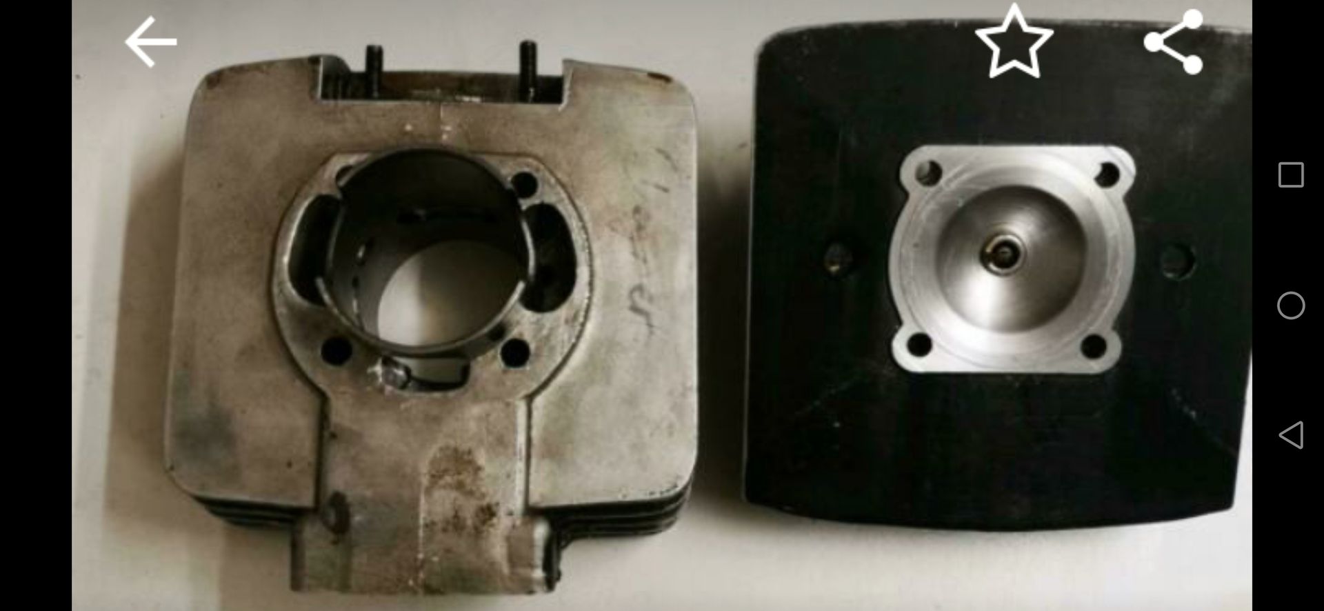

Metra‘s sind immer Membraner. Vorteil ist der dicke Gusskern mit 4 Hauptströmern, dicke Buchse ( glaube 55 oder 53mm / 47mm Bohrung ) Größe Kühlrippen. Bis 30 PS sind drin

47er Bohrung im Grundmaß
Ca. 12 PS roh.
Membran, 5 Kanal.
Buchse 54mm aussen.
Einfacher Ein- und Auslass.
Sehr gute Wärmeableitung durch breite schwarze Rippen.
Kein Krümmergewinde, sondern Flansch.
Membrankasten passend für Metra, Malossi 4 und Malossi 6 Klappen, V Force ebenfalls.
Leistung bis 24 PS und 16NM.
Kolben war nen Zweiring.Top Zylinder.
Ein weiter großer Vorteil war der schon passende Stehbolzenabstand und die mögliche Verwendung der originalen 44er Welle. Konnte ohne große Umbauten (außer Gehäuse aufspindeln) auch Roh verbaut werden.
