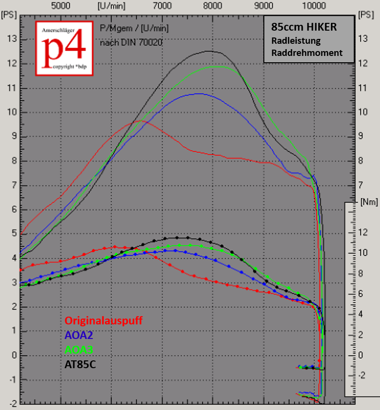

    AOA2 (MZA Topf + Edelstahlkrümmer) war auch schon dran, da muss der Spremton schon noch was anderes gezaubert haben, wenn das so drehen soll.
    Der größere Innendurchmesser wirds auch nicht machen. Wenn man die AOA2 und AOA3 Kurven übereinander legt sieht man, dass der AOA2 sogar der bessere Auspuff an dem Kit ist.
    Wenn du den gleichen Edelstahlkrümmer aus Ebay hast wie ich, dann hat er innen Seriendurchmesser. JW bietet ja den Krümmer auch mit 1mm Wandstärke (Innen - Ø 26mm) an.

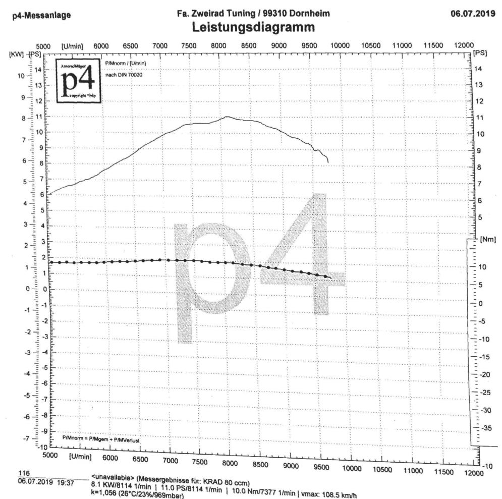

  • Zum Thema:
    LT90 Reso mit ZT Reso und 21er BVF
    Habe die Kurve leider nur zusammen mit der meines Rennmotors und in mieser Qualität..
    [Blockierte Grafik: https://uploads.tapatalk-cdn.com/20190813/91fd9e07315c1cd644af3b0add7d178c.jpg]
  • Hat eigentlich jeder Zylinder mit dem ZT Reso so ein Einbruch bzw. Plateau?
    Das ist ja grausam. :ph34r:
    Habe bisher keinen Zylinder - außer wenige Ausnahmen von ZT selbst - welcher nicht diesen typischen ZT Reso Verlauf haben... Leider da der Preis und Chromqualität echt attraktiv sind!
  • Zumal ich finde, dass die Kurve noch geht, da hab ich schon schlimmeres mit ZT Resos gesehen.
    Kann aber auch täuschen, da die Skalierung dank Renäs Monsterkurve ganz schön zusammengeschoben ist :D
    Ja der Chrom... Das muss man den ZT Auspuffanlagen lassen...
