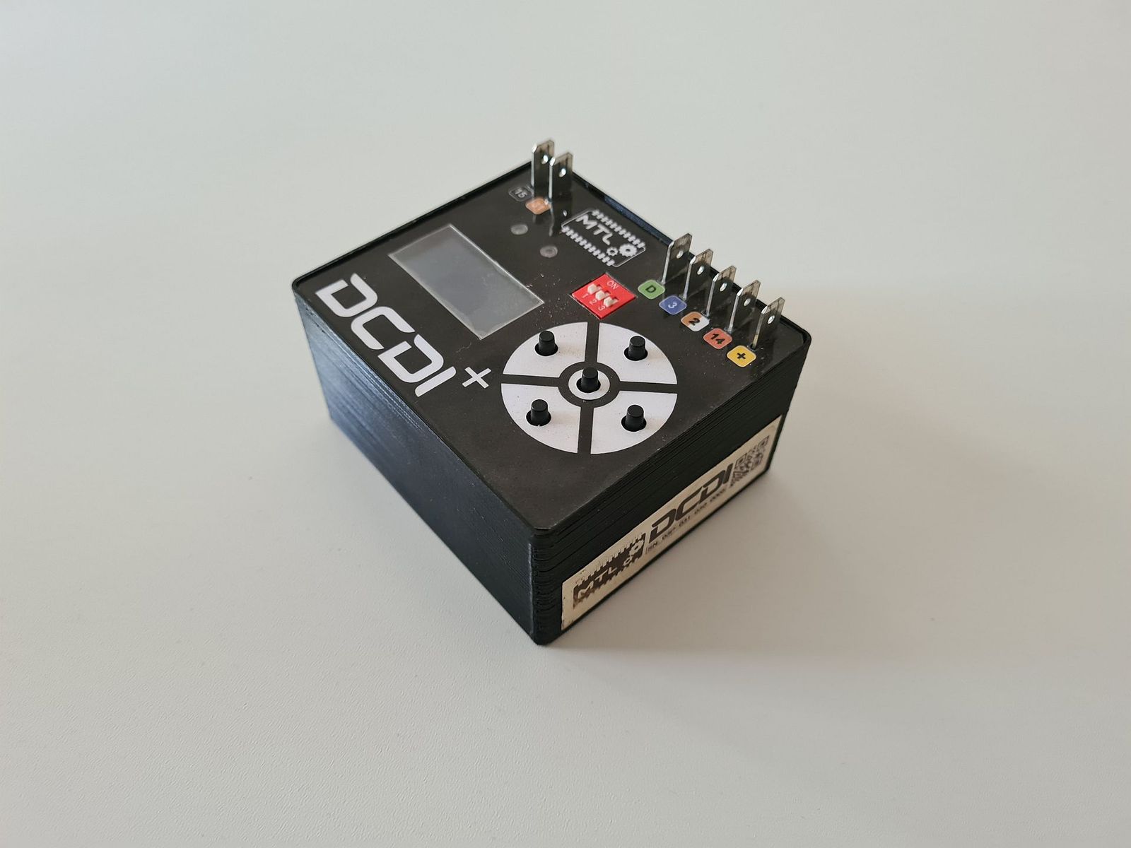

Keokeo hat mir seine DCDI zur Verfügung gestellt. Vielen Dank

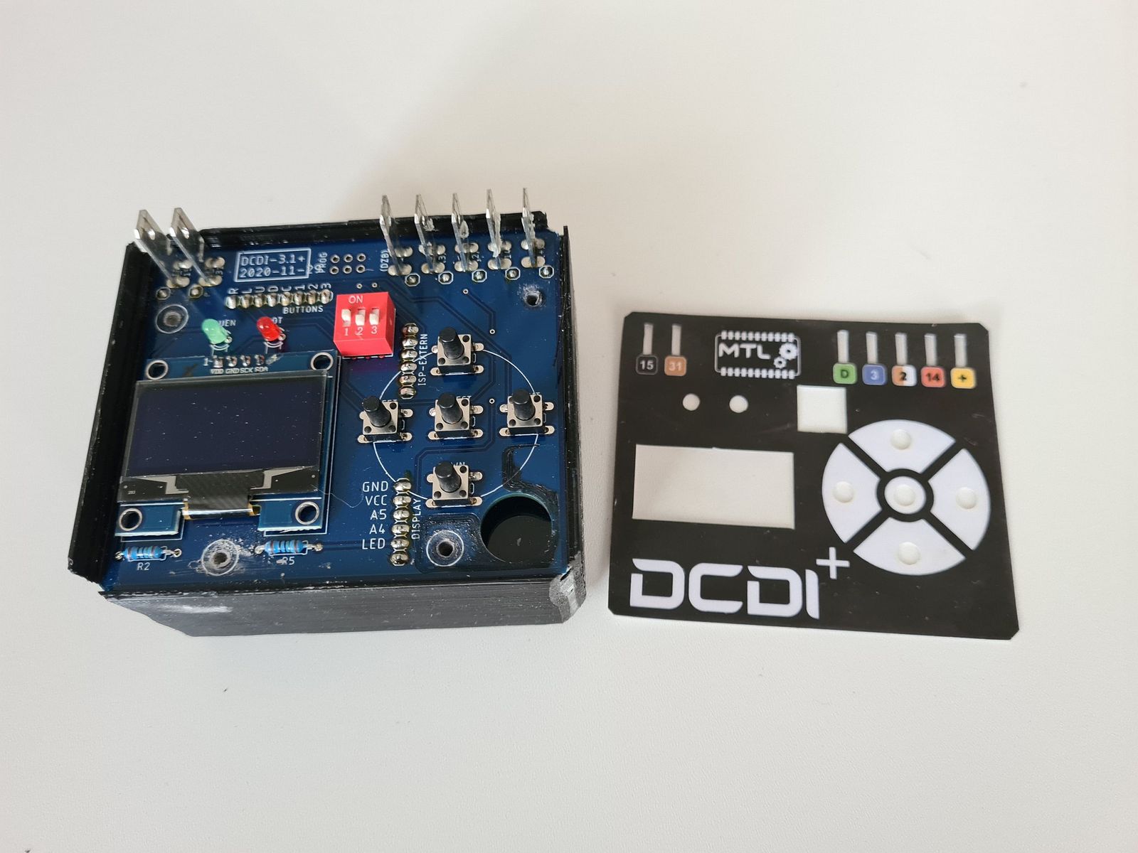

Die Neugier war dann doch gegeben und ich habe den ersten Eingriff vorgenommen.
Die DCDI ist modular aufgebaut aus zwei eigenen Platinen und der restlichen Peripherie.
Die oberste Platine hat das Display, die Bedienelemente etc.An der unsteren Platine ist der Rest angeschlossen.

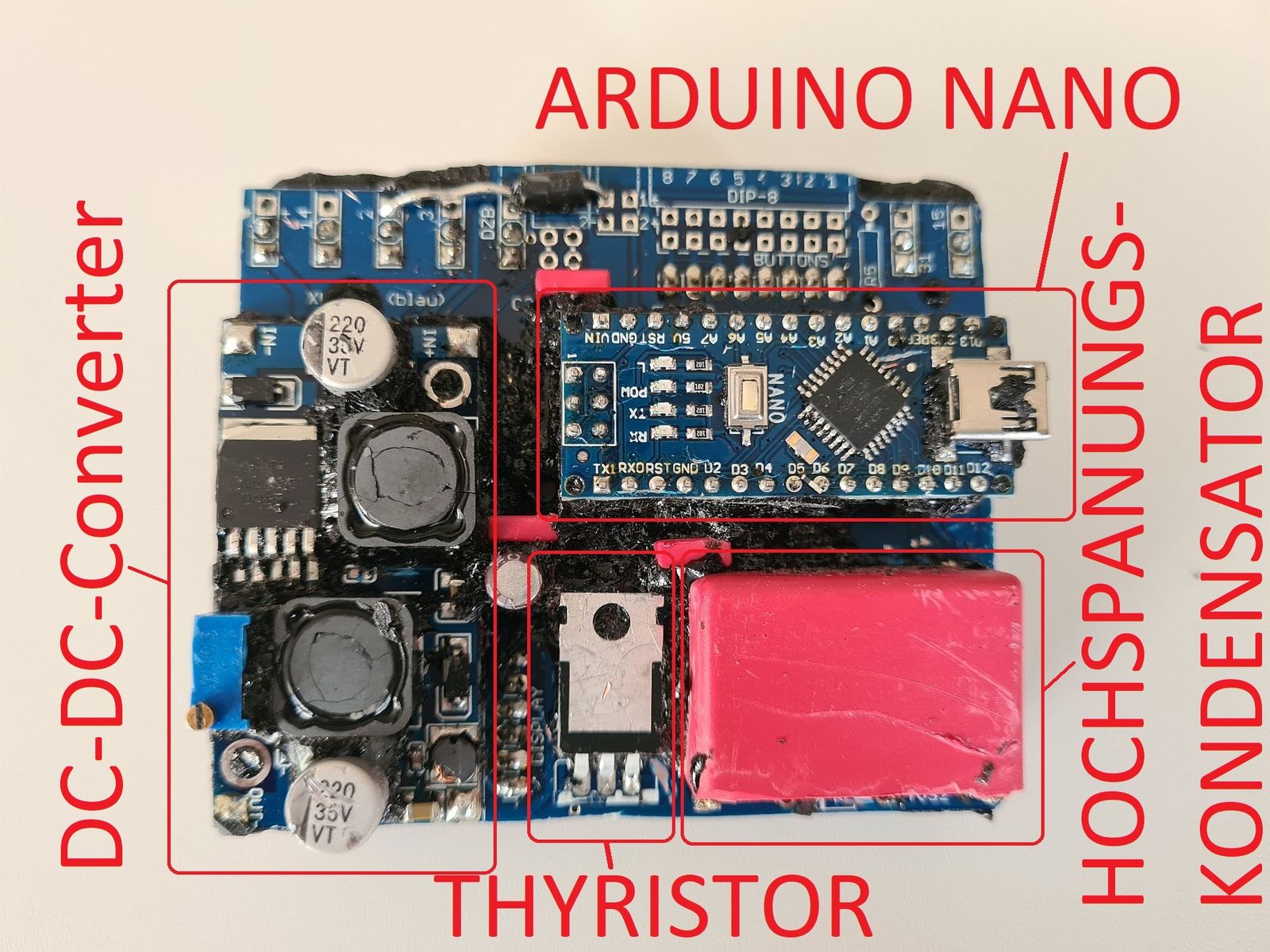

Das sieht erstmal solide aus und es könnte durchaus schwierig werden, das genaue Problem zu lokalisieren.
Leider ist das Teil komplett ausgegossen, sodass man an nix rankommt.Wenn das Ding komplett zerlegt ist und ein Schaltplan steht, kann man Überlegungen zur Ursache anstellen. Alles andere wäre zum jetzigen Zeitpunkt nur Mutmaßen und Raten.
Aber geile Idee eigentlich. Nanos kosten nicht die Welt, genau so wie der Konverter. Die restlichen Bauteile, Platinen, Display sind quasi Pfennigwaren.
Wie viel hat das ursprünglich gekostet? 100€ oder so?
Wurde der Verguss auf den Bildern schon entfernt und war selbst im USB Harz drin?
Jop, das war komplett ausgegossen. Selbst die USB-Buchse.
Das wäre besser gewesen, da kommt eine Blindkappe drauf. So hätte der Hersteller im Servicefall die Seite öffnen können ("Anbohren") und z.B. ein Softwareupdate drüber bügeln können. Danach wieder blind machen und ausgießen. -
