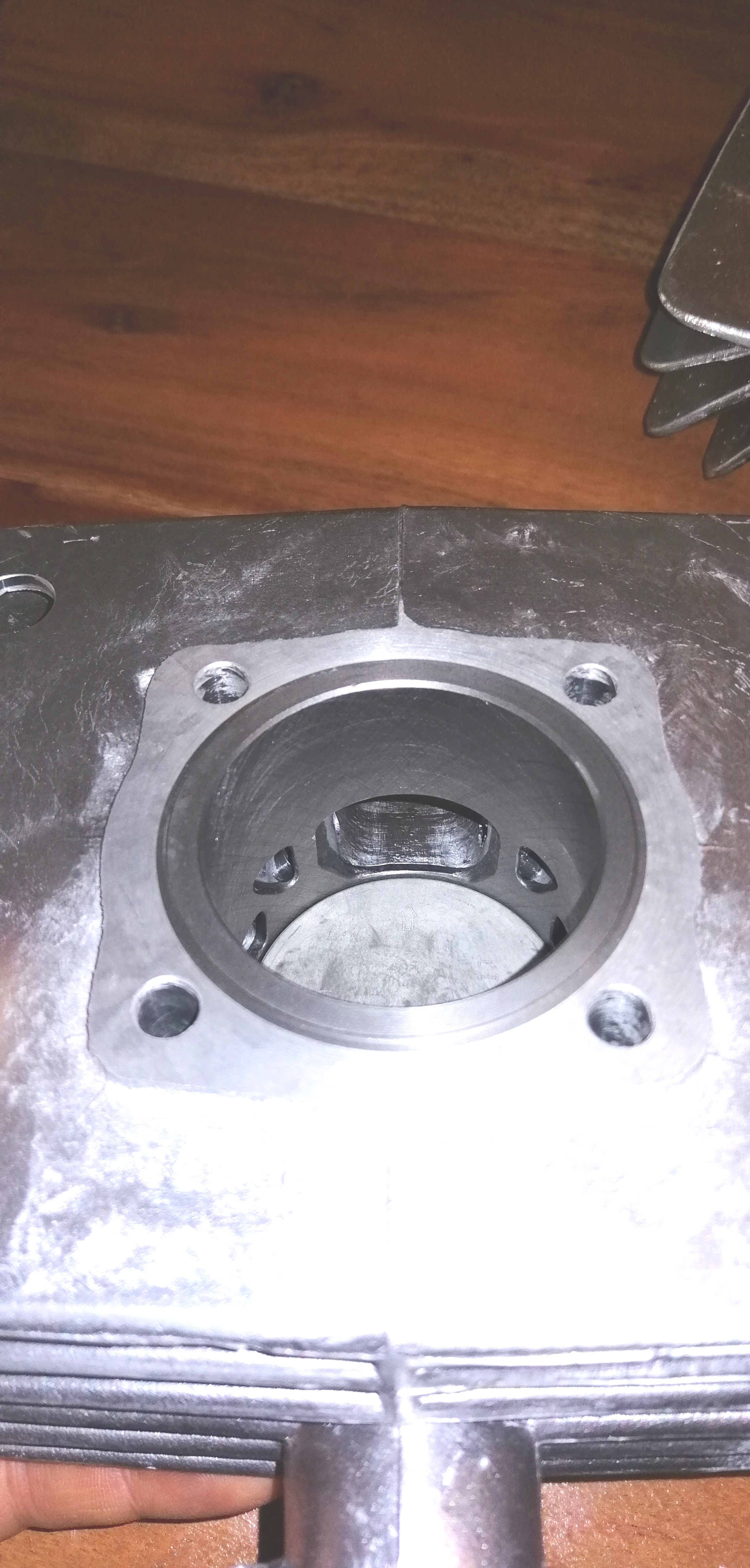

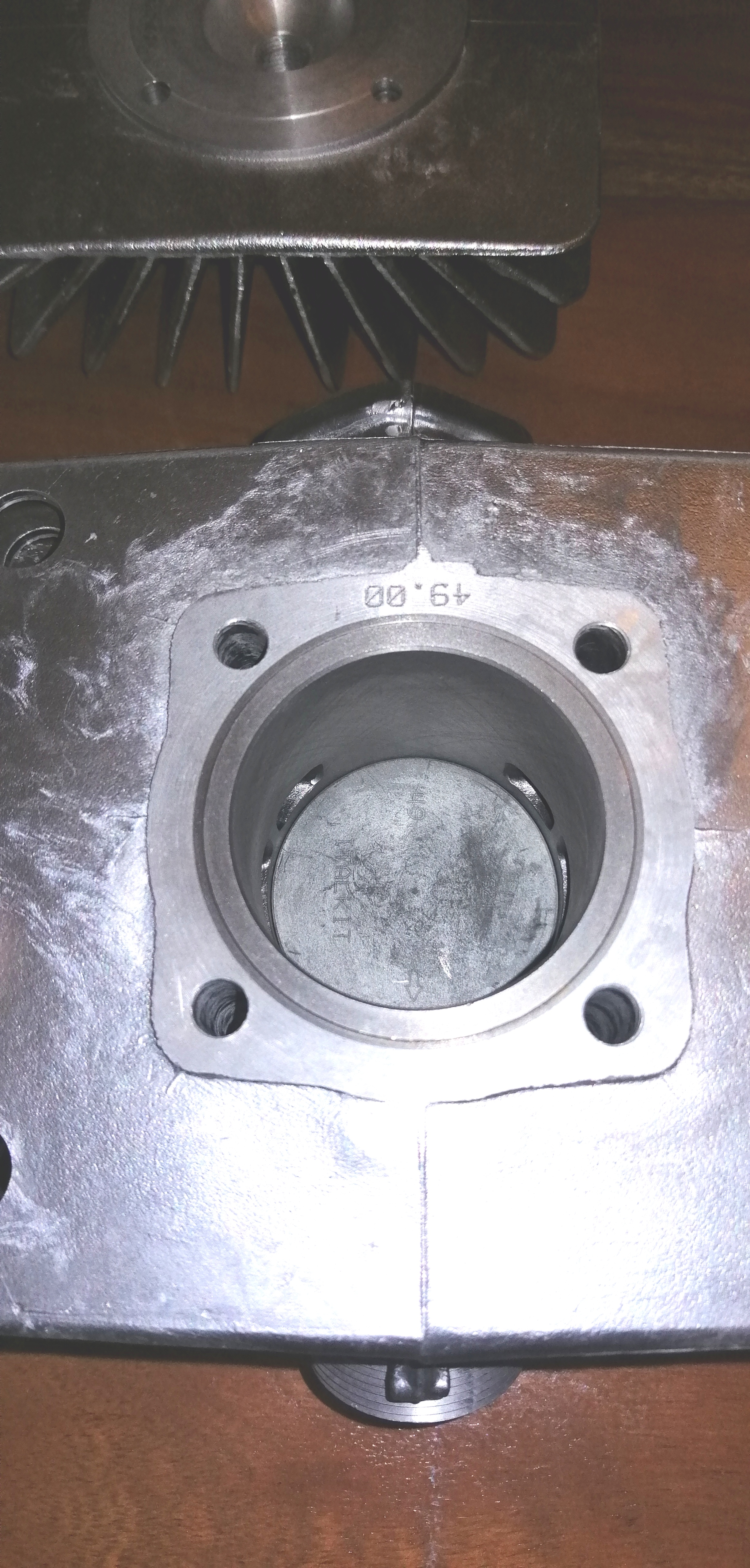

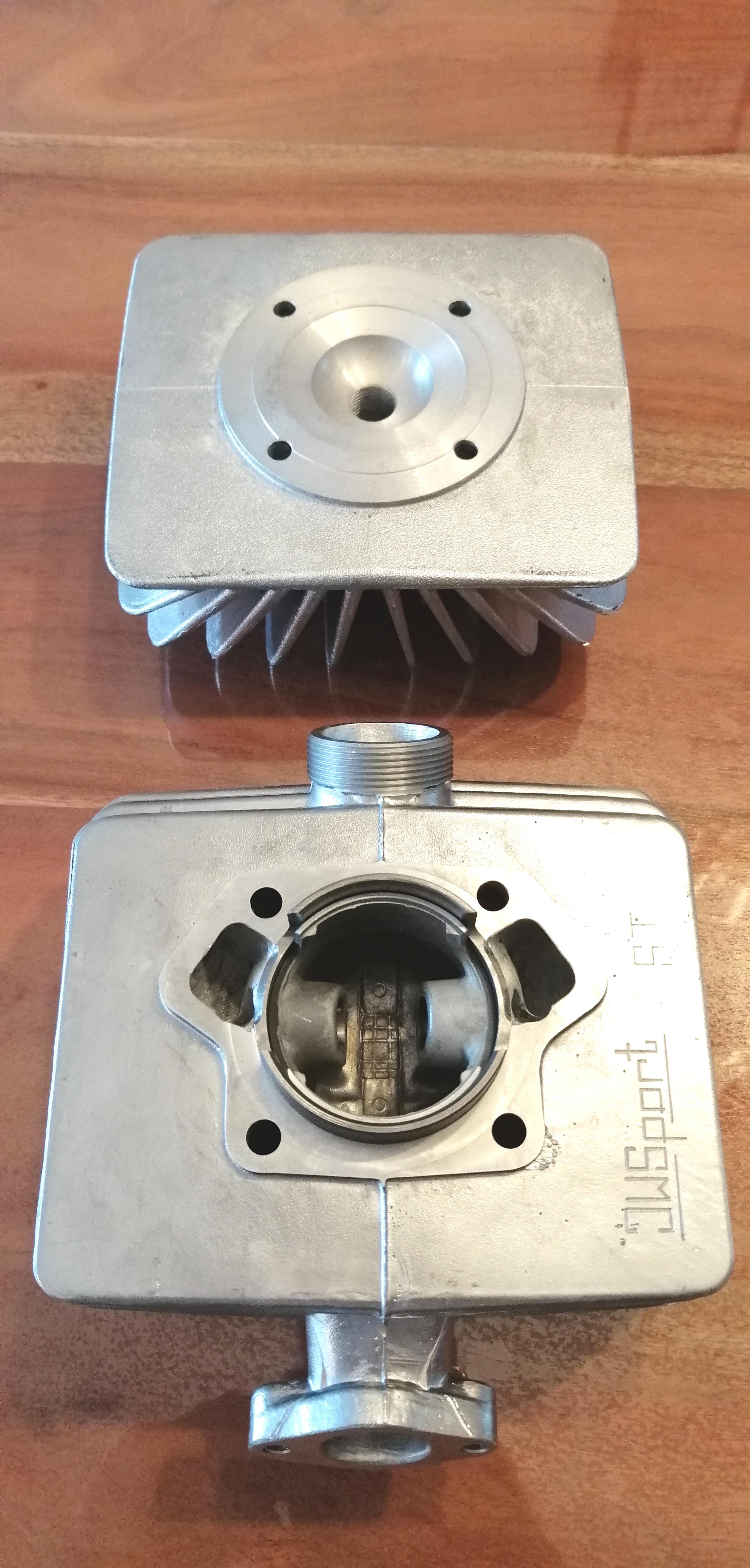

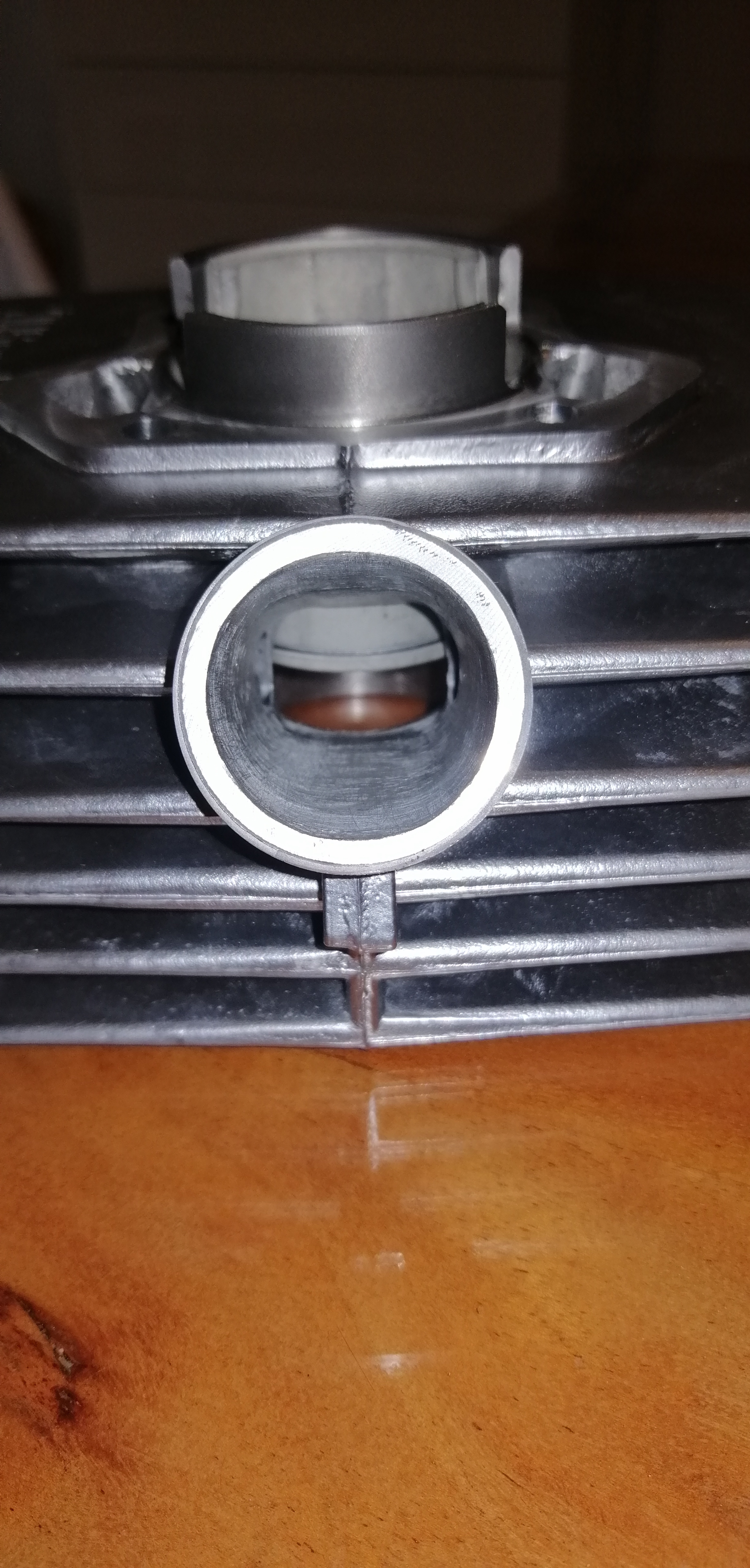

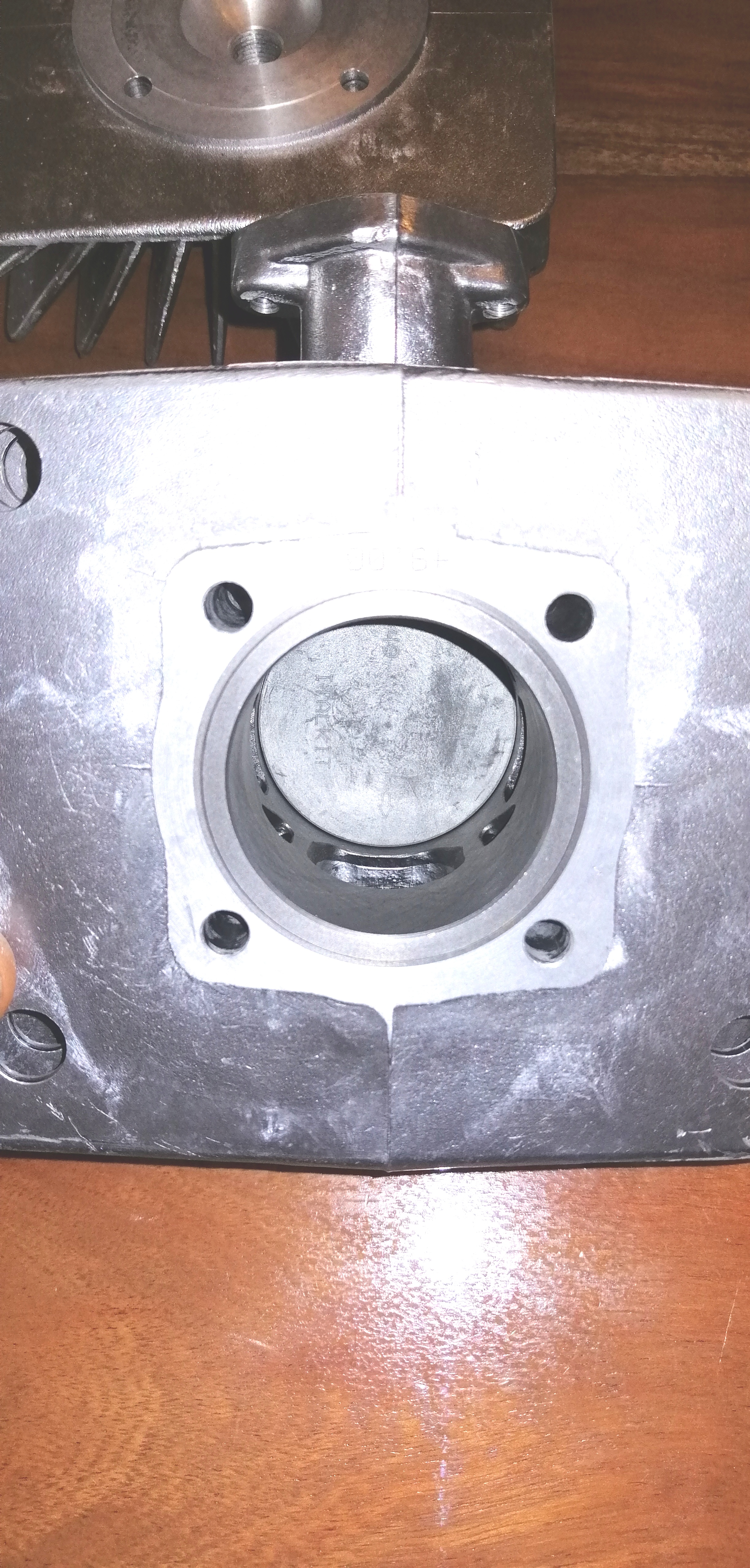

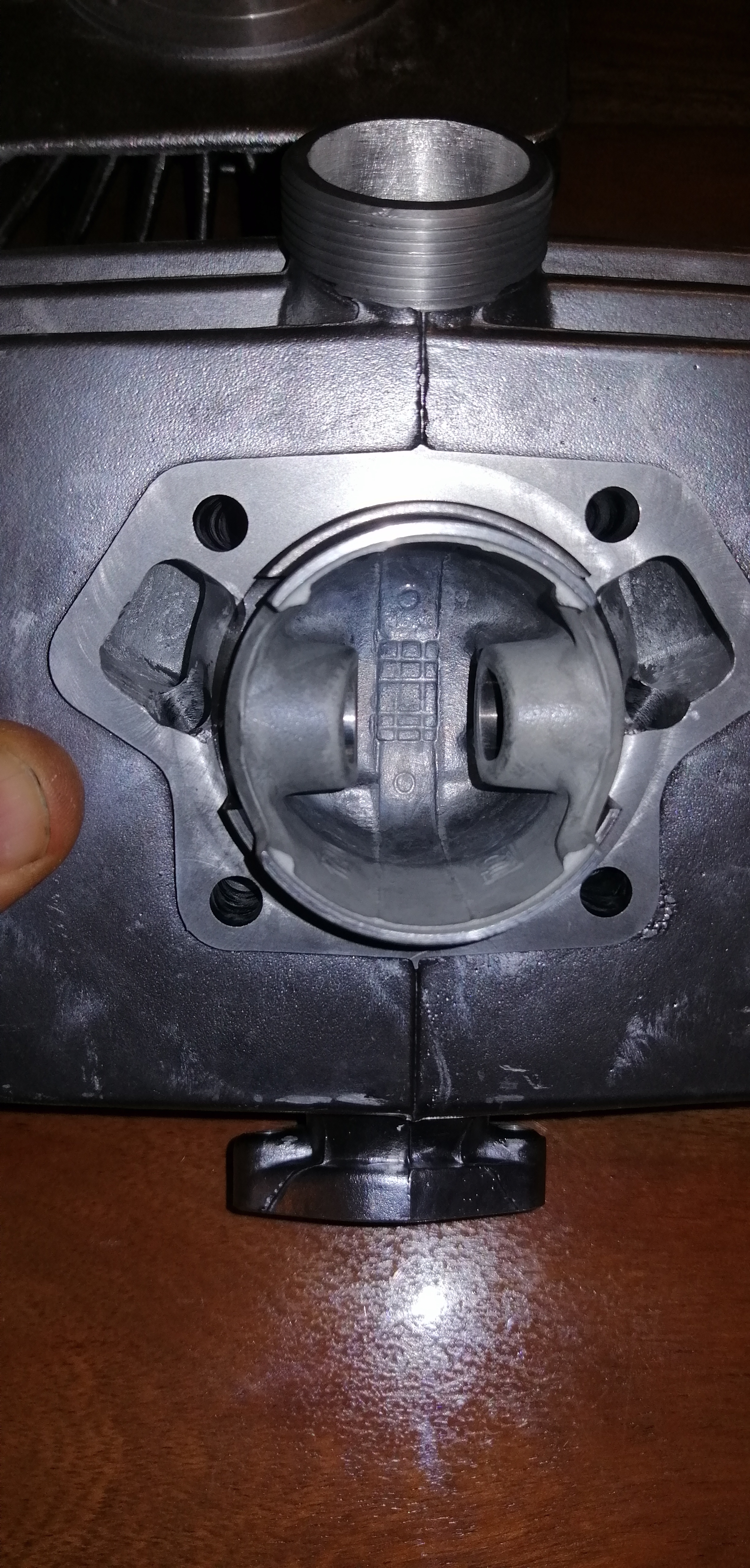

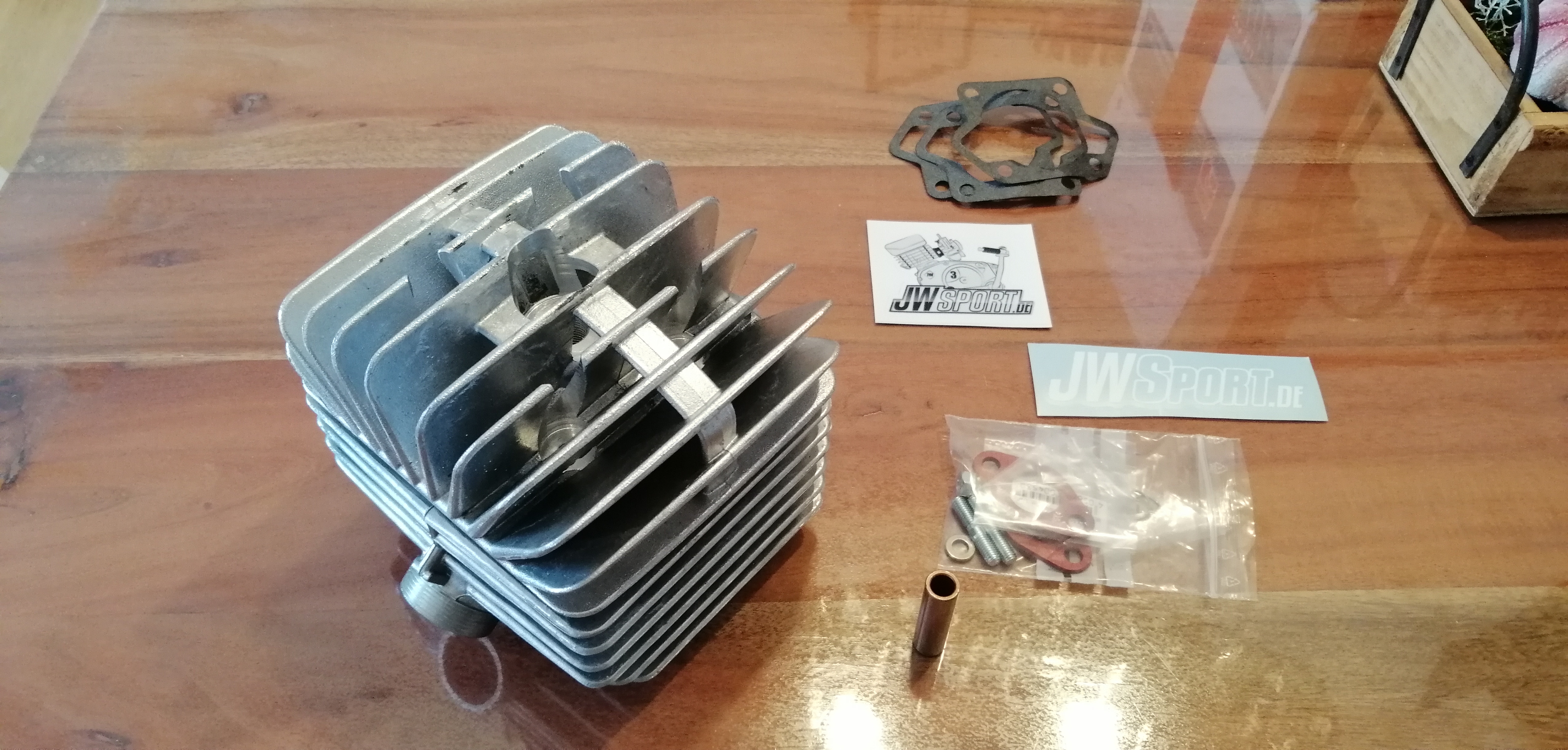

  • So, ich teste ja gerade zahlreiche Zylinderkits durch :D .
    Ich habe jetzt seit ein paar Tagen den 2022er JW Sport Stock hier liegen mit dem neuem Fächerkopf von JW. Von der Verarbeitung her kann man nicht meckern.
    Erste Fahrtests werden dann das Potenzial zeigen. Zum testen komme ich jedoch in den nächsten Wochen leider nicht, da erst die TÜV-Abnahme vor der Tür steht mit 85er Eintragung mit RPT-Kit.
    Anbei dennoch ein paar Bilder für euch zum Überblick. Interessant finde ich den Kolbenbolzen mit einer Kupferlegierung an den Außenrändern und das habe ich so bisher nicht gesehen.
  • Die ist schon sehr überzeugend ausgeführt, bei ihm hab ich keine Bedenken das dort was frei erfunden wurde, hatte mal ein interessantes Telefonat mit ihm und joa, sympathisch der Jeffrey :)

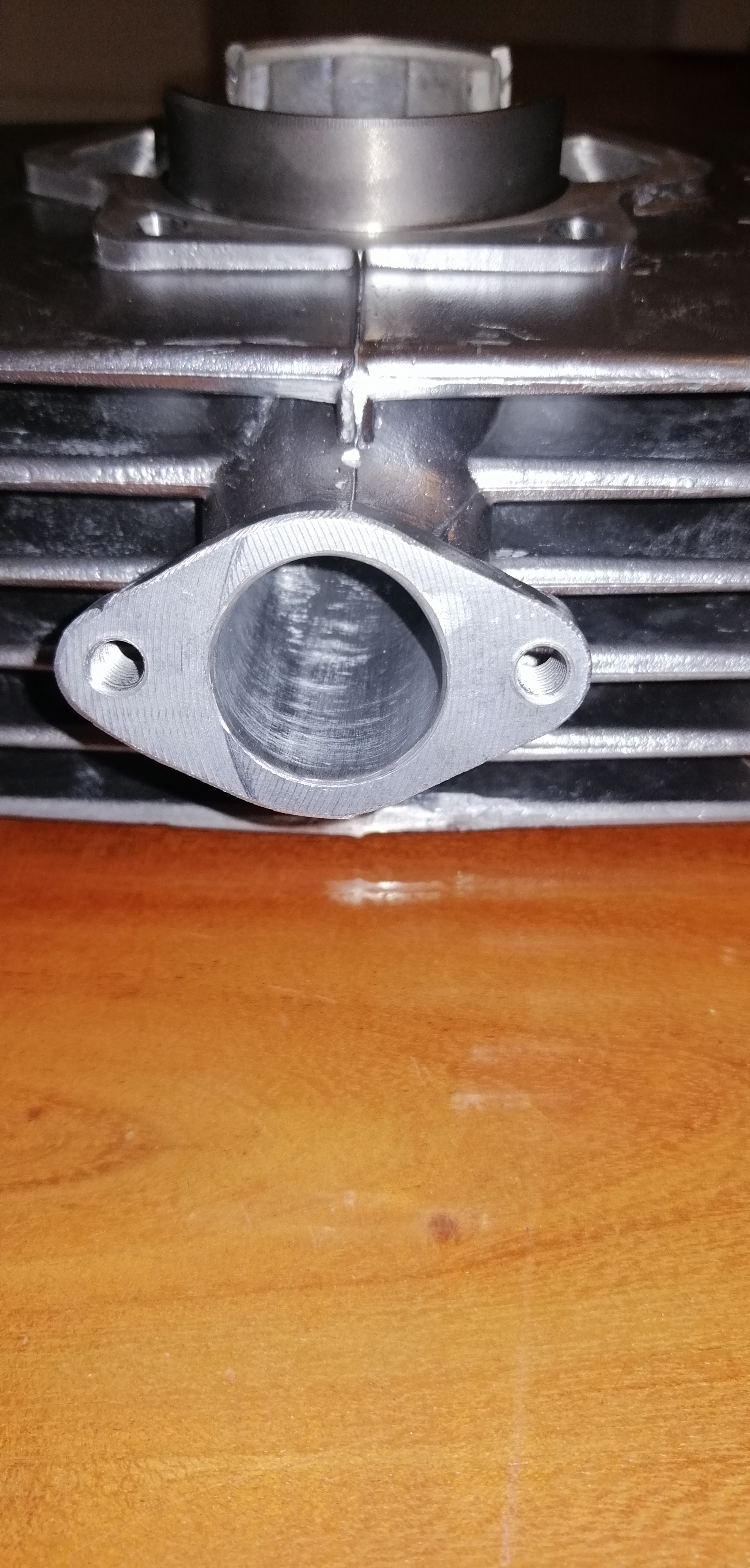

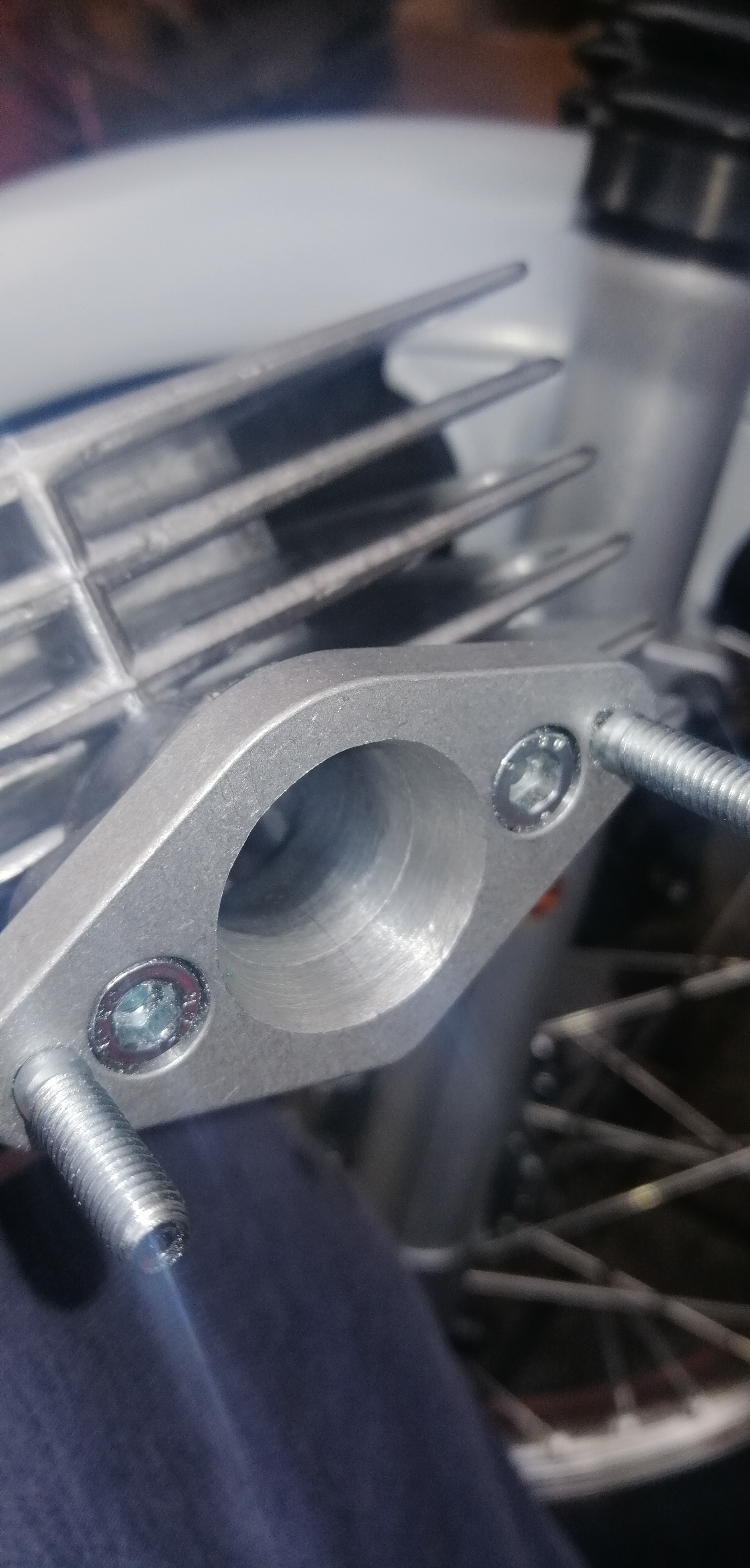

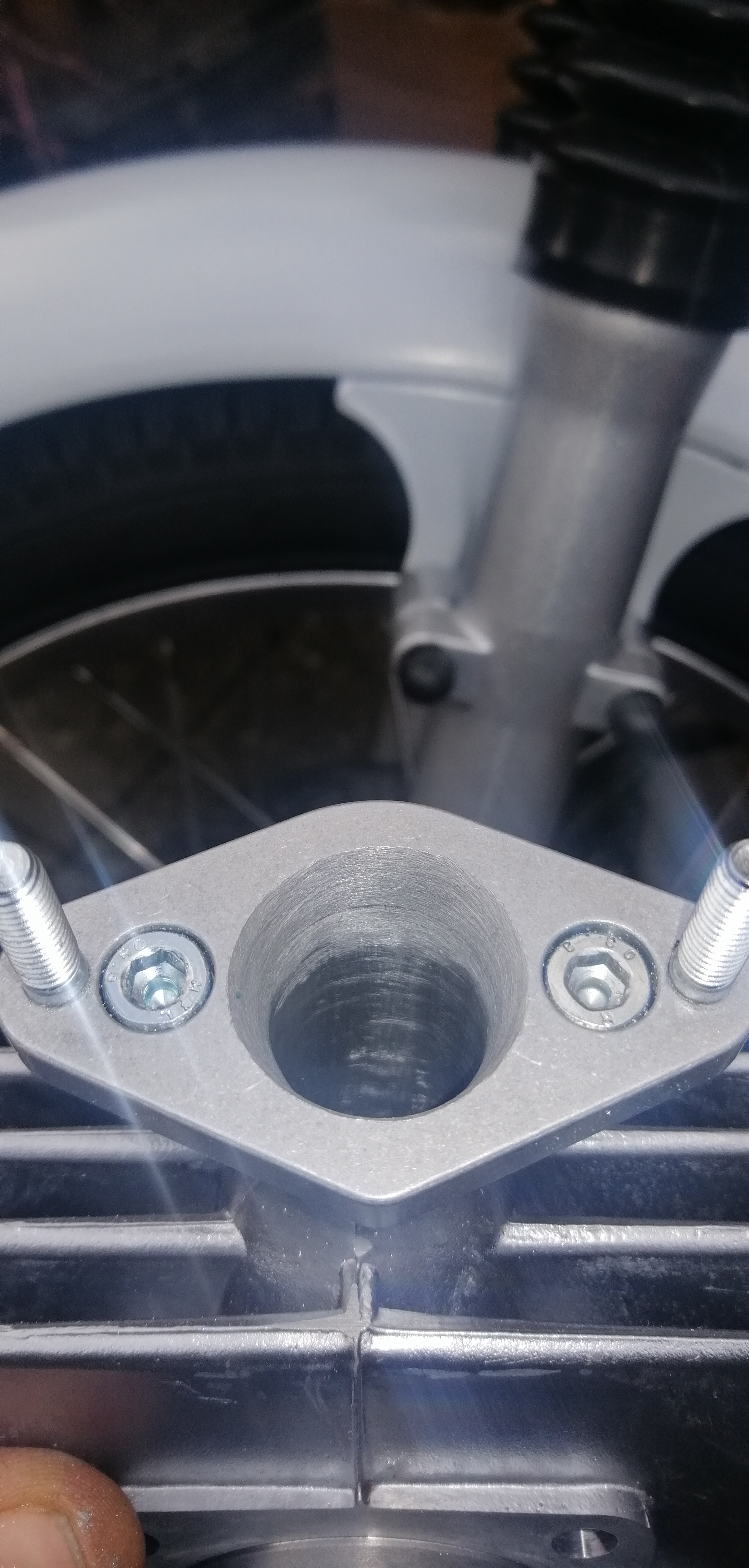

  • So,

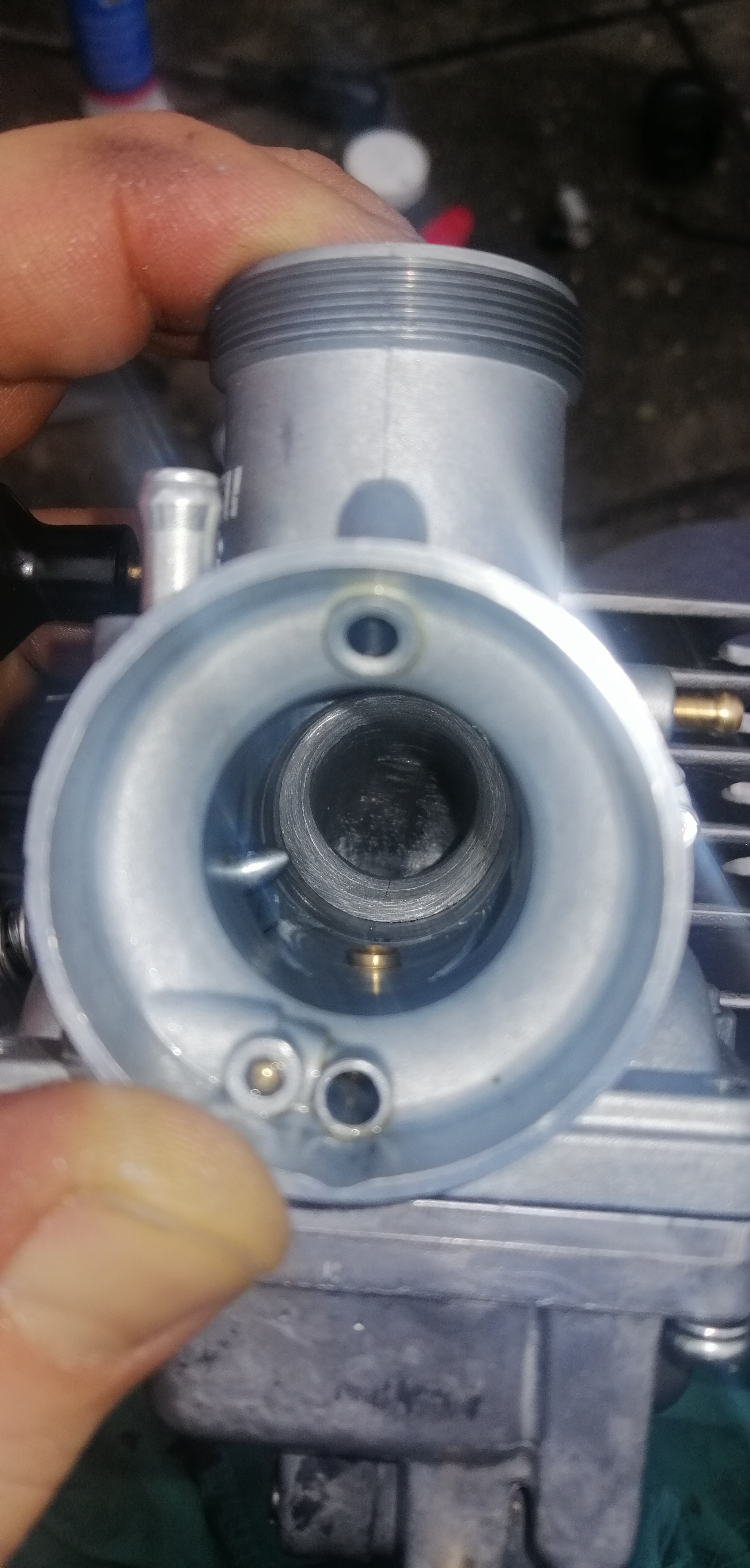

    ich habe jetzt einmal eine erste Einfahrrunde von 70 km gedreht - jedoch nur mit AOA-3 zum Übergang. Läuft bisher super und geht auch unten raus sehr gut. Eine dünne Dichtung musste nur verbaut werden, um direkt auf ein Quetschmaß von 0,83 zu kommen.
    Anpassungen habe ich dennoch vorgenommen mit/für einem/n LT-Mikuniadapter für VM 24. Ausgedremelt auf 26 Mikunimaß inkl. Anpassung der Metall und Papierdichtung, da ich nur einen Mikuni von SH als 26er noch da hatte. Hauptdüse bisher eine 180er und bisher läuft es perfekt.
    Da ich mit dem neuen kleinen MEGU Fächerkopf fahre, kann ich nur jedem raten, die Stehbolzenlöcher auf 6,5 Loch/Bohrermaß auszudrehen. Original bekommst den Kopf sonst kaum oder gar nicht ab, wenn er sich leicht verspannt bei der Demontage.
  • So, heute mal eine Runde gedreht :D . Am 85er Stock/22 läuft der JWSport-Factory spitze, gegenüber dem ZT90N ST3, wo er meiner Meinung nach überhaupt nicht gepasst hat.
    Unterhalb des Resobereiches ist klar rote Hose, aber oberhalb dessen geht es stramm vorfährts.
    Läuft mit 14/34 und Serienprimär und 5 Gang 102 GPS.
    Ist das akzeptabel oder sollte ich beim 26er Mikuni mit 180 HD auf eine 165 oder noch weiter runter bedüsen? Also bisher ist Kerze ist wunderbar braun.
