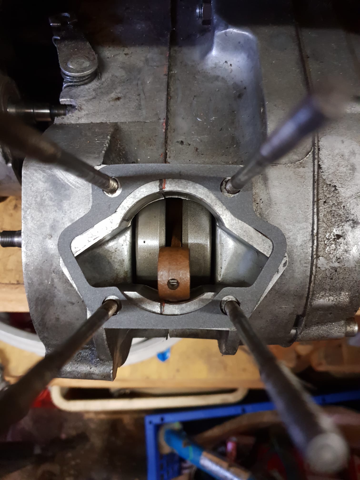

    Auf jeden Fall würde ich den Zylinder so nicht auf dem Gehäuse verbauen wenn du da nicht mal 1mm “Dichtfläche“ hast.
    Wie hast du das jetzt mit den Stehbolzen und dem Ansaugstutzen gelöst?

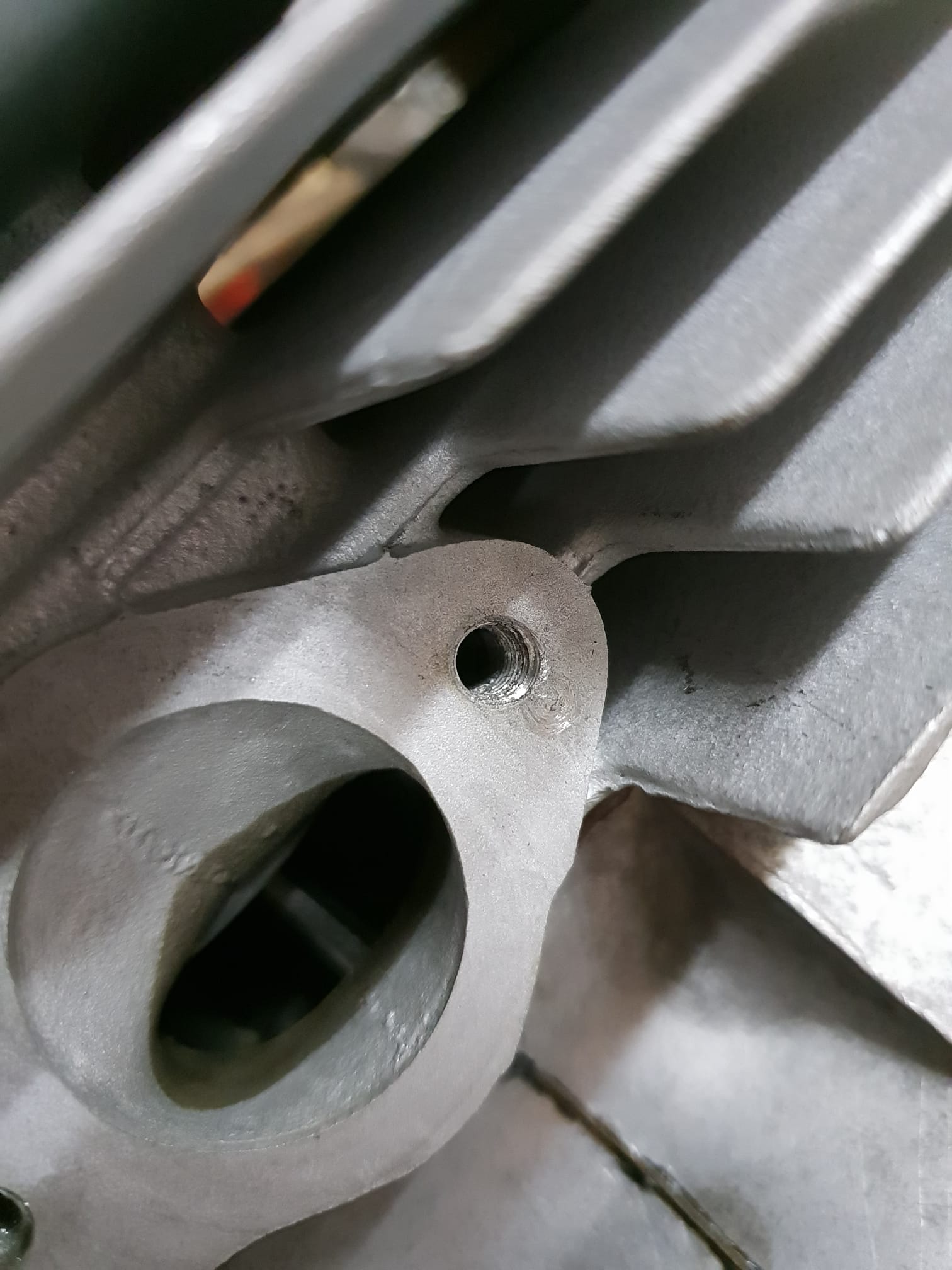

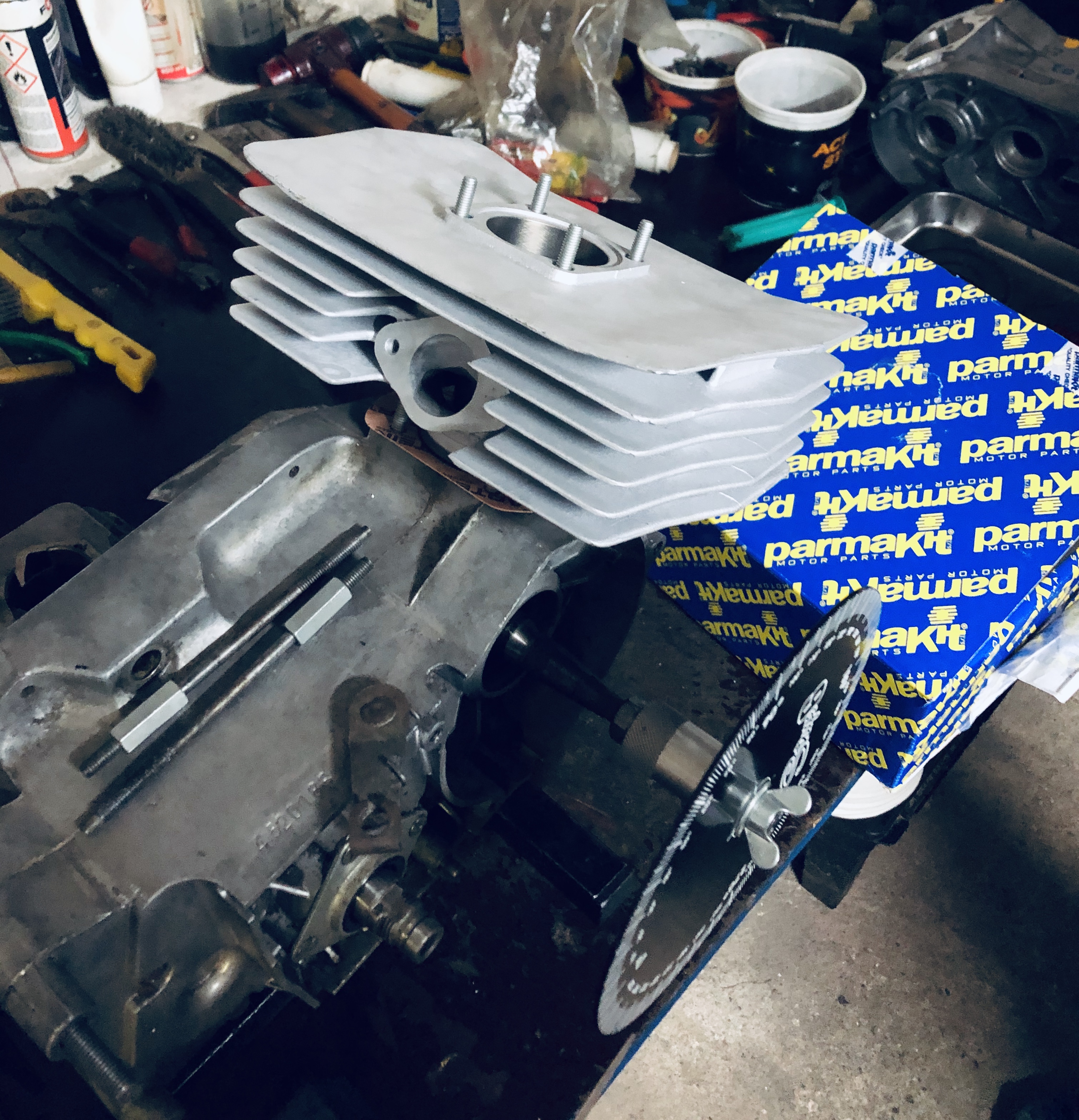

  • Das Problem mit dem schwergängigen montieren des Zylinders, gerade im unteren Drittel, lässt sich wie folgt lösen: Das Gewinde der Stehbolzen, was aus dem Block heraus ragt muss abgedreht werden. Dann geht der Zylinder problemlos drauf.
    Das ändert aber noch nichts an der Geschichte, dass die Kanaltaschen vom Zylinder nie im Leben so dicht werden. SM weist auf eine Schwankung der Genauigkeit von DDR Blöcken auf Nachfrage per Mail hin und sagt, sie verwenden MZA Gehäuse. Gut, dass ich eins da hab, da wird nochmal die Passigkeit dort überprüft :D
    Da unser Block bereits zusammen ist, bleibt wohl nichts anderes übrig als eine Plastik- oder Aluminiumplatte zu nehmen, mit etwas Wachs o.Ä. zu bestreichen, auf den Block zu schrauben und dann etwas an den Fehlstellen mit JB Weld zu füllen..
    Nicht schön, aber hoffentlich zweckmäßig.

    gewinde was ausm gehäuse steht unten abgedreht so das der stehbolzen dünner wird
