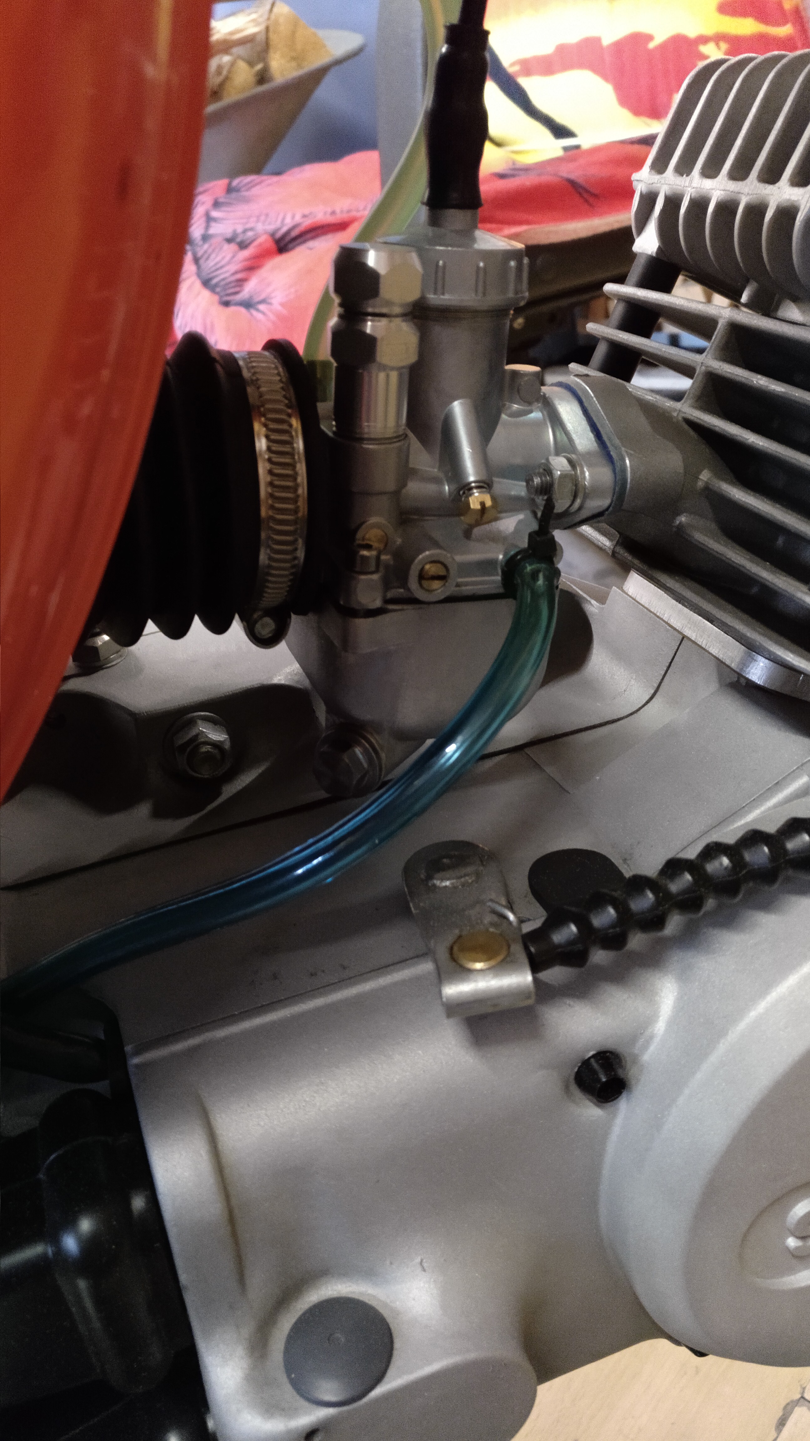

  • Ich habe in meinem ZT21 GEN2 nun auch das passende Setup gefunden:
    B12 Nadel vom MZA BVF21
    Schieberdeckel mit vernünftiger Abdichtung und Federführung vom MZA BVF21
    JW LLD Größe 30(Leerlaufluft trotzdem 2,5 Umdr. geöffnet)
    Schwimmernadelventil DDR 2,0 ; Ventil schließen bei 27,5mm
    Kaiser Schwimmerwanne mit HD-Wechselfunktion(Nadeldüse 265)
    Hauptdüse 110
    Der Vergaser wurde angeschlossen an einen Überlaufbehälter, dadurch läuft er insgesamt noch minimal magerer.
    So läuft er bei mir wirklich perfekt, kein Nachtakten und perfekte Gasannahme aus dem Schiebebetrieb.
