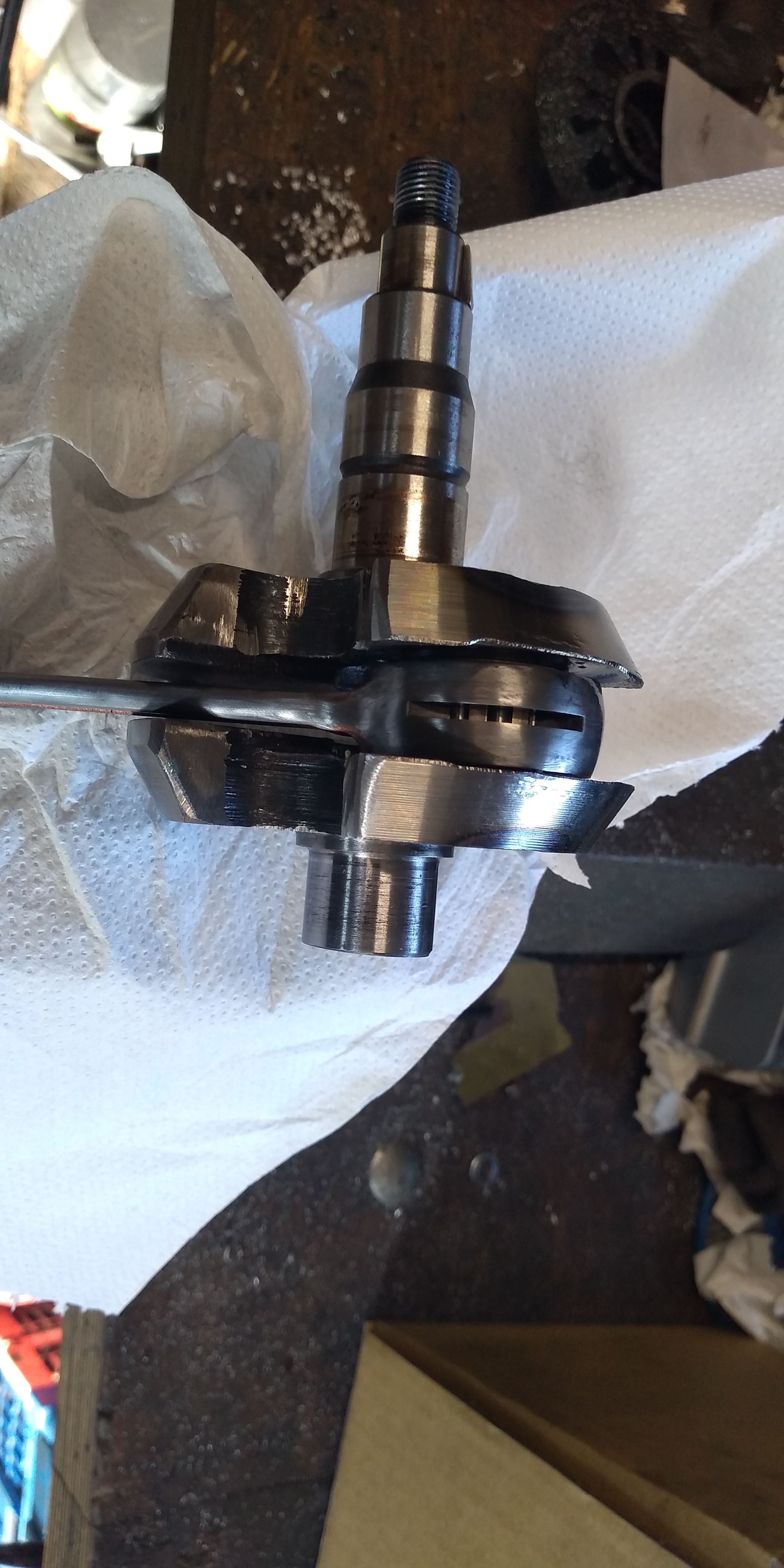

    Ich kann schonmal sagen die 20€ Kurbelwelle hält ne Menge ab...
  • So ich schreibe jetzt auch mal wieder was dazu. Wie Thomas schon schrieb, hat die Kurbelwelle nun insgesamt schon 6 Klemmer ausgehalten :oops:

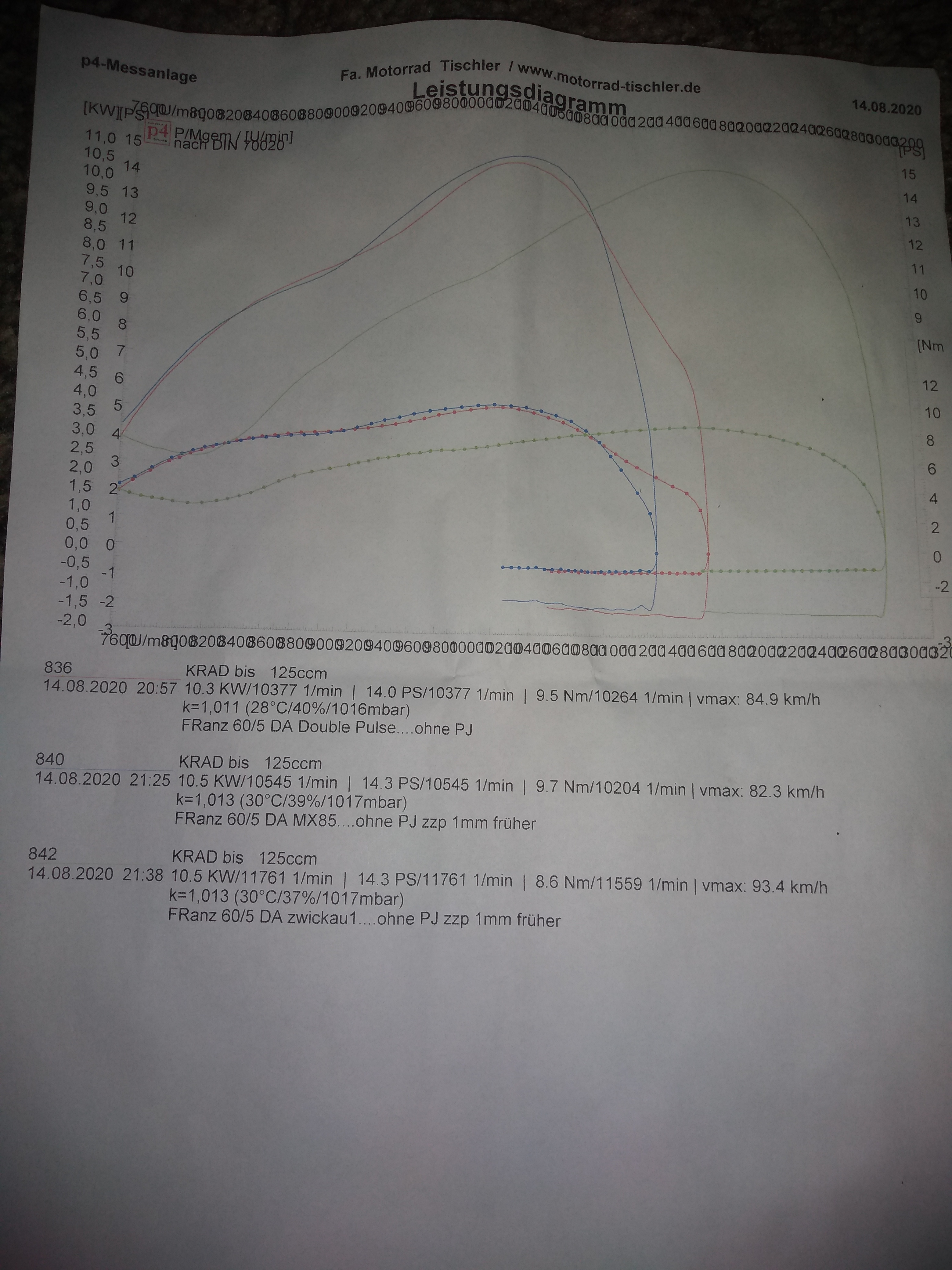

    Heute haben wir erstmal die Eingangsmessungen gemacht. Da hat der 60er am Hinterrad etwa 14 -14,3PS gedrückt. Diagramme stell ich mit rein. An der Kurbelwelle waren es 15,9- 16,2PS- hier sieht man auch schön die niedrige Verlustleistung von nur etwa 2 PS. Ich denke, dass mit ein paar Änderungen locker npch die 18+ PS geknackt werden dürften. Auch Verdrängerringe kann ich mal testen, ich mache die aber aus Alu.

  • Wenn es zeitlich klappt Bau ich nächste Woche mal nen Auspuff. Unter anderem würd ich sagen Selettra raus, Ignitech rein, PWK ab, Lectron dran... Nen Auspuff passend zum System stricken und bissl abstimmen, dann müssen 18-19 am Rad da sein.

    Ich werde meinem Schleifer das Ding demnächst in die Hände drücken und mit einem ordentlichen Kolben einschleifen lassen. Erst dann macht es wirklich Sinn dort weiter zu machen. Auf jeden Fall scheint die zusammengepfuschte Kurbelwelle zu halten :rockz:

  • Am Einstich gerissen? Zeig mal nen Foto der Bruchstelle bitte.

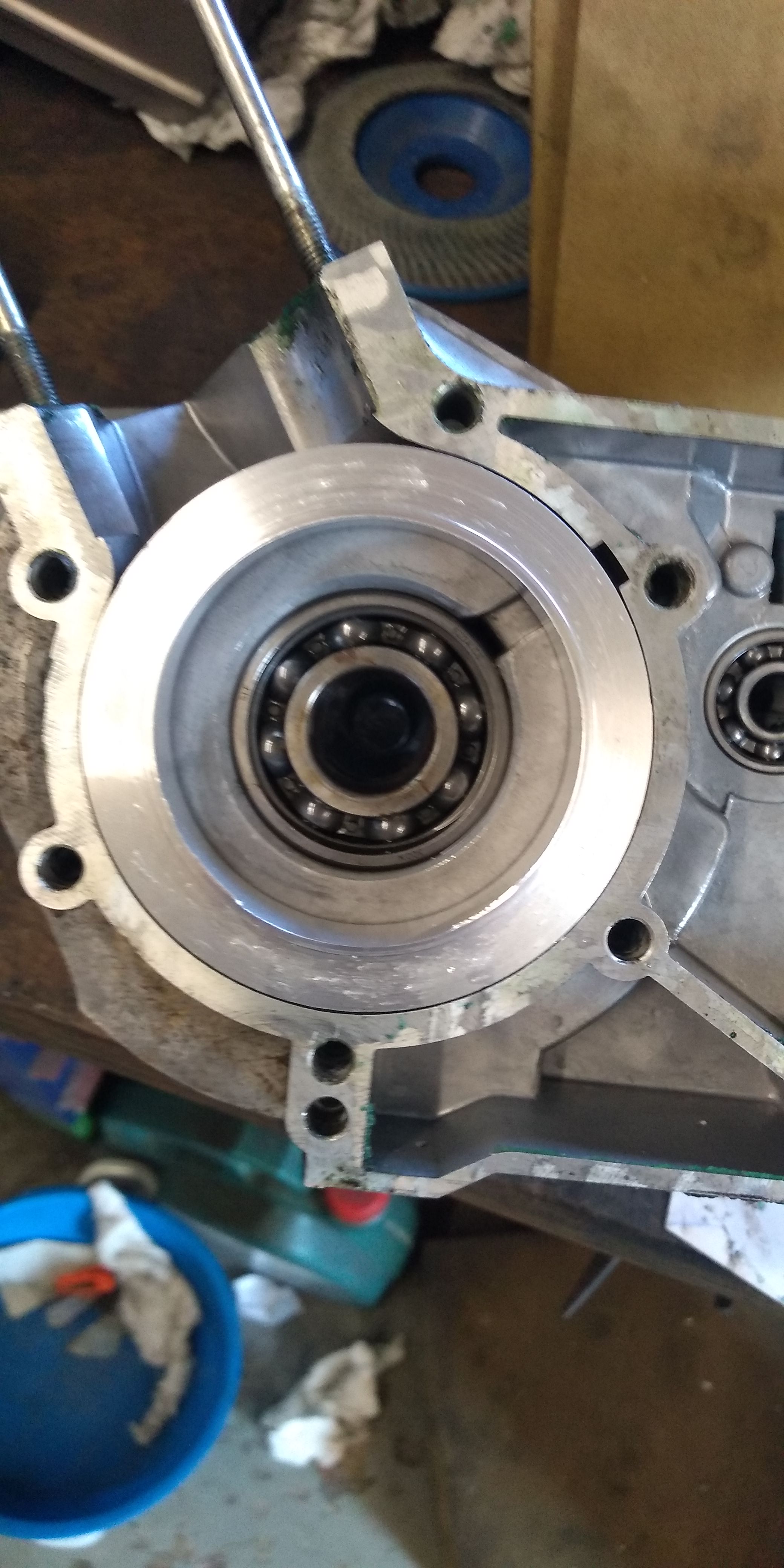

    gestern habe ich meinen Motor wieder zusammen gebaut mit frisch geschliffenem, getempertem Zylinder. Diesmal mit einem B****t Kolben. Trotz der anfänglich falsch eingestellten Ignitech und einem Riss in der Verklebung gab es keine Anzeichen auf Klemmer. Die Ignitech hatte die erste Programmierung nicht geschluckt, wodurch wir anfänglich mit erheblich viel Vorzündung probiert haben. Lief damit einfach Mist. Zum Glück haben wir damit nicht lange suchen müssen und den Fehler recht schnell gefunden.
    Wir waren vorhin nur kurz auf dem Prüfstand, da brachte der Motor leider etwas weniger Leistung als mit dem anderen Kolben. Ich schiebe das mal auf die Nebenluft und den noch nicht passenden ZZP. Denkbar wäre aber auch durch das kleinere Kurbelhaus. Die Nenndrehzahl wiederrum ist bei gleichen Anbauteilen/ Vorraussetzungen leicht gestiegen warum auch immer.
    Tante Edit: Vielleicht ist die Drehzahl auch durch das geringere KGV gestiegen.
    Bei unserem kurzen Test ist auf jeden Fall aufgefallen, dass der Motor wirklich sehr schön auf eine Veränderung des ZZP reagiert. Mit meinem Drehschieber konnte ich fast nur "hinten" raus Band holen. Hier ging nach vorne auch was :)
    Ich klebe den Zylinder dann nochmal nach und ein weiterer Durchlauf folgt wahrscheinlich morgen.
  • Ja, abgestimmt auf der Straße haben wir mit 16° Vorzündung, haben dann aber auf dem Prüfstand statisch 16, 18, 20° probiert. Jedes Mal kam mehr Drehmoment und damit mehr Leistung.
    Die Leistungskurve bzw. das Drehmoment ist schon sehr eigenartig. Lag vielleicht noch an der Nebenluft.
    Ab ca. 8000 min-1 wurde es fahrbar und bei ca. 10k stieg das Drehmoment schlagartig an bis der Motor dann bei ca. 12k gegen eine Wand läuft.
    Tante Edit: Geändert wurde ja "nur" der Schliff im Zylinder mit neuer Vergaserabstimmung und die Verdrängerringe. Leider halt mit Nebenluft. Es bleibt also überschaubar. Heute Nachmittag bauen wir den Motor wieder zusammen und stellen das Ding wieder auf die Rolle...
