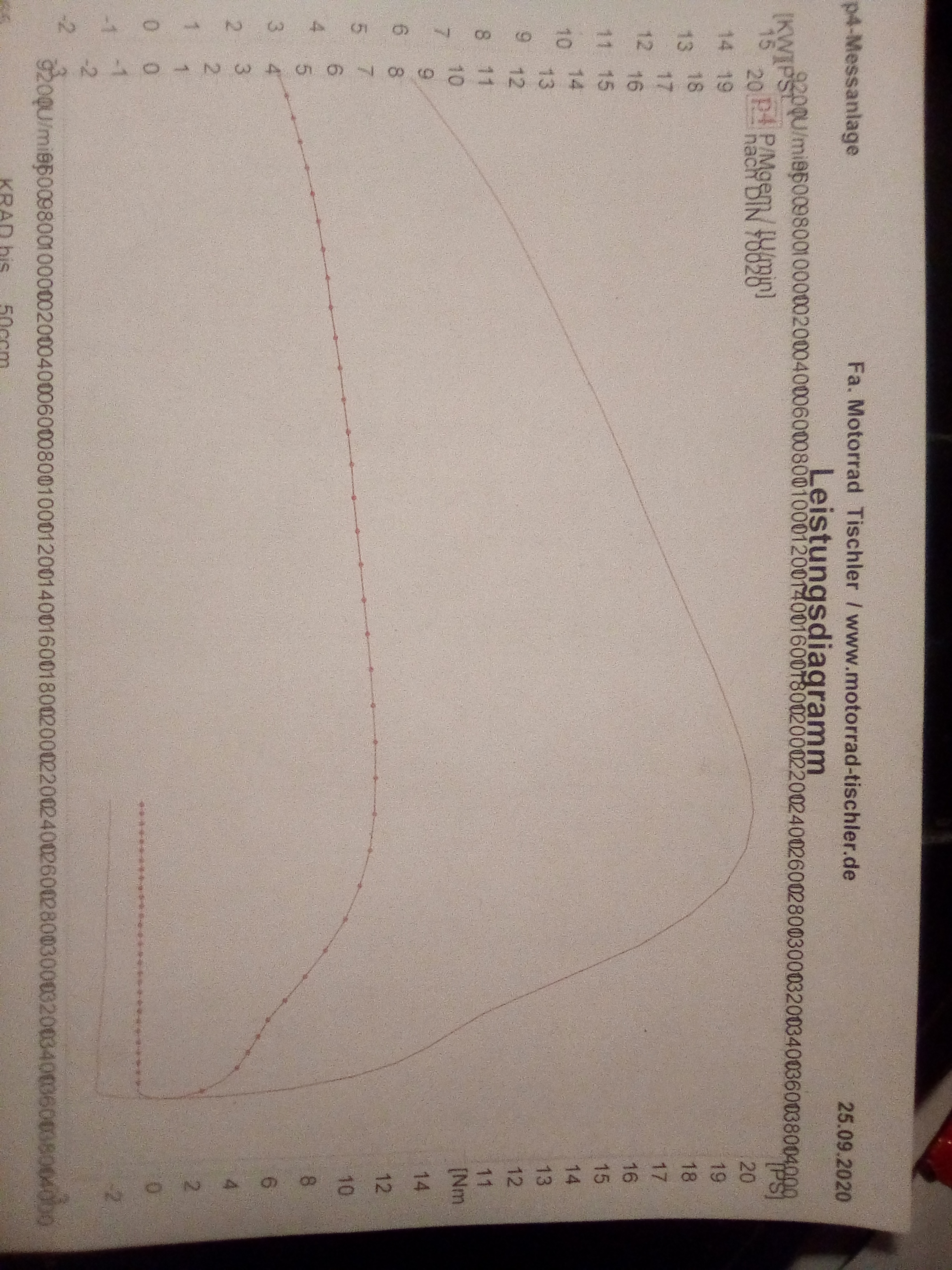

  • So,
    In den letzten Tagen könnten wir etwas weitertesten. Mittlerweile hat der Zylinder ca 9 Betriebsstunden hinter sich.
    Referenz für weitere Maßnahmen war die 18,0 PS Radkurve, welche bisher die höchste Spitzenleistung zeigte. Wie bisher haben wir auch in den letzten Tagen auf Zauberrei mit Zubdkurven verdichtet, alle Tests erfolgten mit statisch festen Zündzeitpunkten über das gesamte Drehzahlband, das macht die "Basiskurven" deutlich vergleichbarer.
    An der Zylinder-Kolben Garnitur haben wir erstmal nichts verändert.
    Getestet wurde eine ganze Reihe an Auspuffanlagen, welche zum Teil auch das Band deutlich streckten, die Nennsrehzahlen verschoben, Drehmoment hoch bei schmaleren Band, Drehmoment runter bei breiteren Band... In Summe haben wir ca 4 Auspuffanlagen welche alle gute harmonische Kurven bringen.
    Neben den Auspuffanlagen wurden verschiedene Brennräume gedreht, etwas mehr und weniger Verdichtung, mehr und weniger Quetschfläche, hemisphärischer Brennraum vs Alternativformen...
    Vergasertechnisch haben wir mal einen 32er, 34er und 36er Lectron getestet. Mit größeren Querschnitten steigt das Drehmoment noch ein paar Zentral übers ganze Band, jedoch ließen sich 34er und 36er wirklich erst bei Bandbeginn voll aufreißen, was sich negativ auf die ansteigende Flanke auswirkt und so minimal Bandbreite kostet. Das liegt zum einen daran das diese 3 Vergaser allesamt die ganz alte Bauform ohne Powerjet sind, so kann man wirklich nur über das Nadelprofil, die Nadelposition und minimal über dem Kraftstoffstand abstimmen. Unendlich viele Nadeln haben wir dazu auchnicht, so das man einen Kompromiss finden muss der bei diesen (über)großen Vergaserfaktoren eben nicht in allen Lastbereichen passt. Die Version mit Powerjet schafft da wesentlich bessere Möglichkeiten.
    Letztlich sind wir der besser passenden Lastbereiche wegen zum 32er PWK zurück, den kann man auch deutlich untertourig voll aufreißen.
    Es sei aber erwähnt das die Lectrons allesamt ein weiteres überdrehen ermöglicht haben,und wo es passt einfach traumhafte (nicht spürbare) Übergänge zwischen den Lastsituationen haben.
    Neben Spacern zwischen Membran und Zylinder wurde auch die Ansaugweglänge abgeklopft, da reagiert der Membranmist (scheiß Strömungsbremse) überhaupt nicht drauf, das kenne ich von anderen Systemen ganz anders.
    Letztlich hat sich die Summe der ganzen Details aber ausgezahlt, die Nenndrehzahl konnten wir nochmal senken und der aktuelle Stand heute hat 19,9 PS/12428 und 11,3 Nm/12266 am Rad ergeben.
    So langsam werden die Ideen weniger, die Zugewinne kleinschrittiger. Aber das intern ursprünglich angepeilte Ziel 18-20 PS am Rad mit schönem Kurvenverlauf würde erstmal erreicht.
    Entweder wir friemeln weiter dranrum bis es wieder schlechter wird, oder wir fangen mit Kosmetik an und ziehen sie Basiskurve künstlich in die Breite. Ma gucken.
  • So langsam werden die Ideen weniger
    Macht mal den einlasskanal komplett gerade. Damit der membrankasten symmetrisch Gas kriegt. Ich weiß nicht ob man den lectron so steil anbauen kann. Wenn nicht dann halt ein 34er Vergaser von der rs 250 oder rgv 250
  • Das war eine Option in der von meiner Seite her auch große Hoffnung lag. Aktuell sitzt der pwk komplett gerade mit kleinem Gummistutzen an der Membran, Ansaugweg dadurch 15mm kürzer.
    Effekt hat es keinen, garkeiben. Die Kurven liegen 1:1 übereinander. An Drehschieber oder Schlitzer würde sich ein deutlicher Effekt zeigen. Membran ist halt einfach die schlechteste aller Einlassteuerungen, die Dinger fressen nur Energie, und dann auchnoch am Zylinder, der Einlass gehört einfach ans Kurbelgehäuse.
    Da der Lectron keine Leerlaufdüse hat, kann er völlig Problemfrei sehr steil stehen, so steil wo jeder Düsenvergaser allerspätestens beim anbremsen Probleme bereitet.
  • Ja die sind drin, wurden auch schrittweise mit Erfolg vergrößert, bis sich keine Verbesserung mehr zeigte, wie das Kolbenfenster auch.
