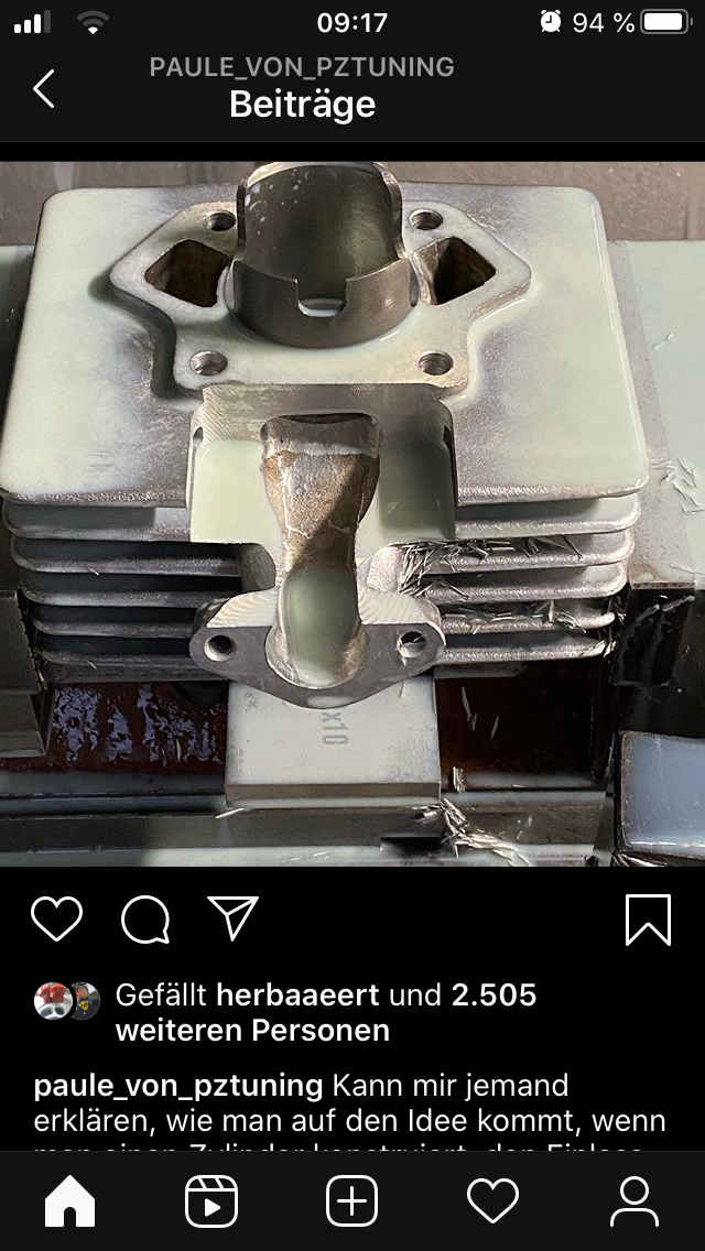

  • PZ hatte bei Instagram mal einen aufefräst und war über die Engstelle im Einlass verwundert.

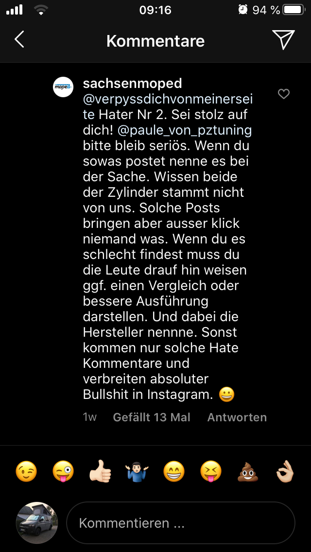

  • Zitat von murph
    Laut Sachsenmoped war das kein Zylinder von denen...
    Keine Ahnung ob du ein anderes Instagtam hast als ich aber da wurde nirgends geschrieben. Nichtmal als PZ geschrieben hat das die sich nicht ärgern lassen sollen
  • Die werden dich blockiert haben bestimmt. Da hast die Kommentare nicht gesehen. Ging wieder heiß her auf alle Fälle. Kritik ist so eine Sache bei dir Firma
  • Nö, sehe alle kommentare von denen und auch die Seite. Von allen Profilen die ich habe
  • Ich hab so einen Zylinder hier. Das Alu ist aus meiner Sicht besser, als die Almot Zylinder. Wie gut die Buchse ist, kann ich nicht sagen- ich hab da auch noch nix reingefräst und probiert.

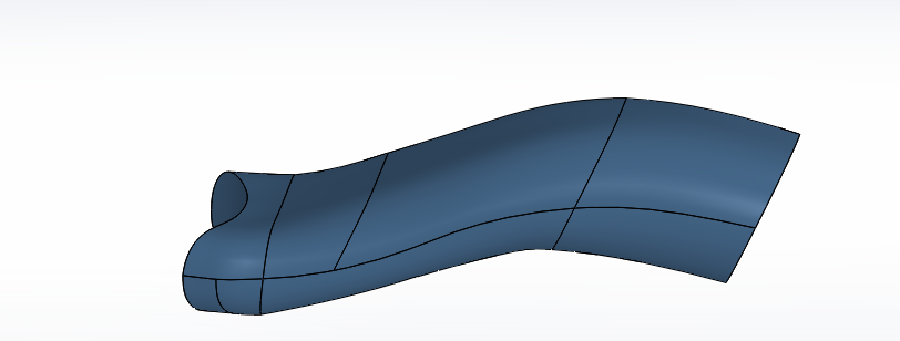

    Der Einlass geht innen etwas flach zu, dafür wird der Kanal breiter. Das ist wahrscheinlich daher geschuldet, weil der Querschnitt ja von rund auf 4 Eckig gehen muss. Es gibt Flächenmäßig keine Engstelle dort- ich hab die Gusskerne als 3d Zeichnung da...
  • Keine Ahnung ob du ein anderes Instagtam hast als ich aber da wurde nirgends geschrieben. Nichtmal als PZ geschrieben hat das die sich nicht ärgern lassen sollen
    Keine Ahnung was da bei dir schief läuft, aber ich kann den Beitrag lesen 🤷🏻‍♂️

    PZ schrieb zu mindest, es wäre nicht unser Zylinder. Außerdem ist ein Querschnitt auf die Ebene zu legen, wobei das Verlauf da nicht in dieser Ebene liegt, nicht zielführend. Das Querschnitt ist in CAD so modelliert, dass es eigentlich durchgängig konstant bleibt, also definitiv keine Verjüngung vorhanden. Nu! hat ja die 3D Daten von mir bekommen, und hat auch bestätigt.
    Staynatty: du hast die Ehre als einziger Person, dass wir dich blockiert haben. Ist gut so. Nach dem du aber dein Account bei Instagram vor paar Tagen gelöscht hast, kann ich die Blockierung aufheben!? Mit der Hoffnung dass du nach 1-2 Wochen tikschen nicht noch mal online bist? Oh ne ich lasse lieber die Blockierung drin. Du übst kein Kritik aus, sondern tust uns sinnlos zumüllen und egal wie und wo einfach versuchen ins Dreck zu ziehen, als wäre es dein Mission. Warum solltest du uns also folgen und kommentieren wenn wir so schlecht und böse sind ;) Von uns beide gibt es ein Person der mit Kritik nicht umgehen kann, und dieser Person löscht ständig sein Youtube Kanal und Insta Konto.... Kennst du ihn?

  • Wenn ich den Beitrag und das Foto von PZ Tuning richtig verstehe, geht es nicht um eine Querschnittsverengung im Ansaugkanal, sondern um die sehr geringe Wandstärke des Ansaugkanals direkt hinter dem Flansch. Das ist auf dem Foto auch gut zu sehen.
    Da der Rohzylinder offenbar nicht von Sachsenmoped war, sollte der Betreff dieses Freds geändert werden.
