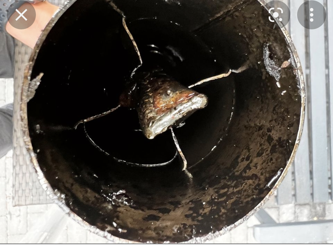

  • Der JW Sport AOA Premium ist innen anders als der MZA, Gegenkonus mit Lochkegel ist gleich, aber das Röhrchen vom Konus ist zugequetscht. Soll wohl etwas mehr Leistung/Drehmoment übers gesamte Band bringen, da Abgase nun fast komplett durch den Lochkegel müssen. Ist aber eh von Zylinder zu Zylinder unterschiedlich und muss individuell getestet werden auf dem Prüfstand, der JW Sport AOA Premium ist ja eh auf deren GSO Zylinder ausgelegt.
    Muss ich mal testen an meinem AOA2, selbst wenns vorm Baum geht mit dem Reso90, um den Auspuff ist es nimmer allzu Schade da ich keinen Chrom mehr draufhabe😁
  • Das ist ein Aussagesatz mit einem Fragezeichen hinten dran. Ist das nun eine Frage oder was soll das jetzt sein?
  • Eine VERMUTUNG dazu von mir: Die Qualität der Nachbau Auspuffe lässt ja noch immer zu wünschen übrig. Oft sind die Enden des Gegenkonus nicht verbunden. Es entsteht ein Spalt, der teilweise sehr groß ist. Ich weiß nicht, was Tests damals in Suhl diesbezüglich ergeben haben und wie sensibel der Motor auf einen mehr oder weniger großen Spalt in diesem Bereich reagiert. Aber vorgesehen war das so nicht. Das Zukneifen des Endröhrchens könnte gemacht werden, um diesen Spalt zu kompensieren. Das schreibt JW zwar nicht in die Beschreibung. Es könnte aber so sein. Wie gesagt, das ist nur eine Vermutung von mir.
