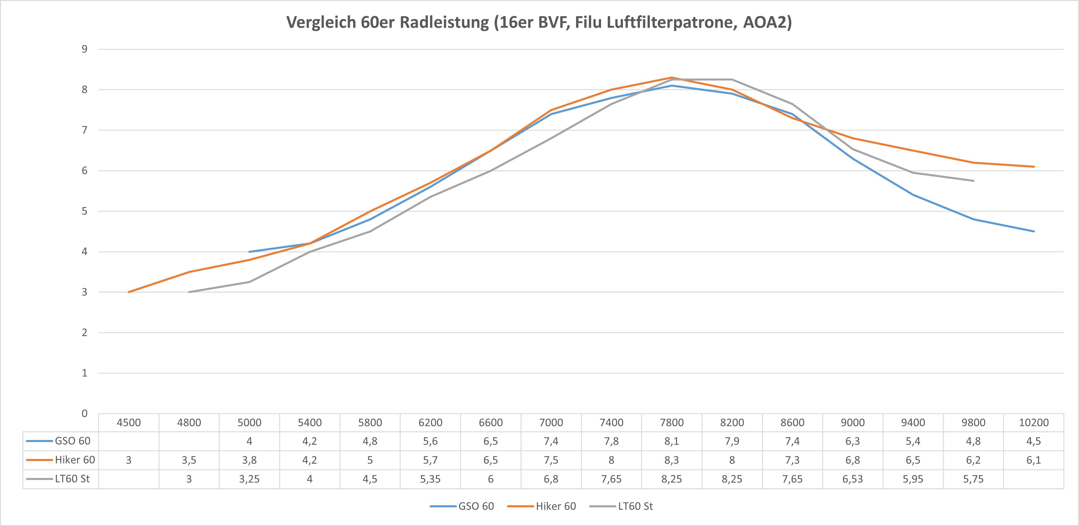

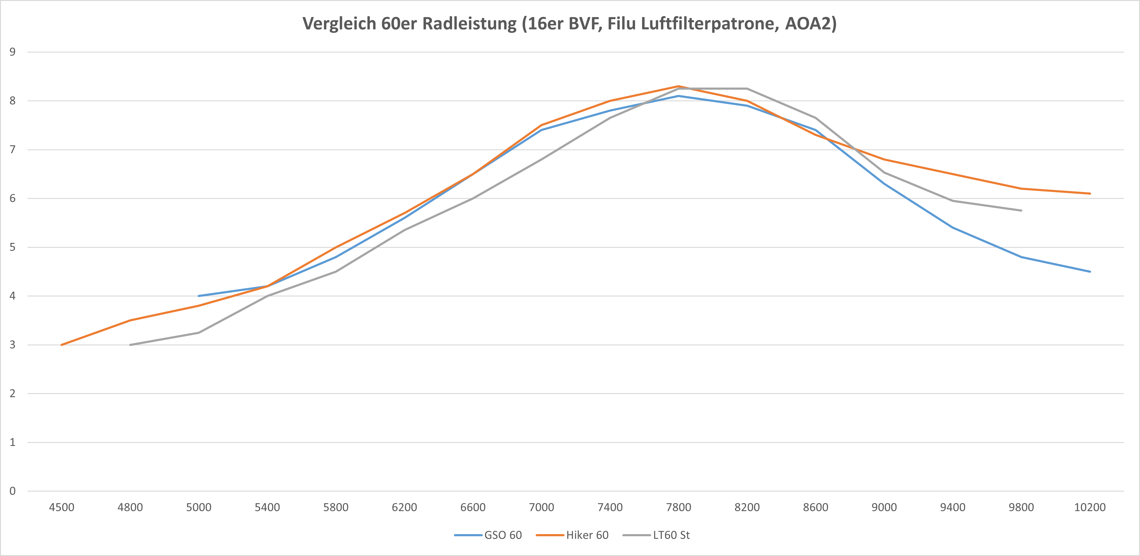

  • WOllte mich auch nochmal zum Thema äußern. Habe wegen Eigenbedarf die gängigsten 60er verglichen. Die Interpretation der Kurven überlass ich euch ;)
    WICHTIG!!!
    - Radleistung
    - AOA2 bzw. AOA 1,5 beim GSO
    - Filo Luftfilterpatrone
    - Vape
    LG Boys :thumbup: :thumbup:
    Angaben von 3 Hersteller mit jeweils 3 versch. Mopeds an 3 Prüfstände!? Diesen Vergleich ist leider (bitte sei nicht böse) überhaupt nicht aussagekräftig und kannst rein gar nichts davon ableiten. Dazu noch AOA2 und 1,5!? Da sind sagen wir mal so, Welten. Will keiner schlecht machen, aber das grenzt sich schon nah an einer Fehlinformationsverbreitung :)
