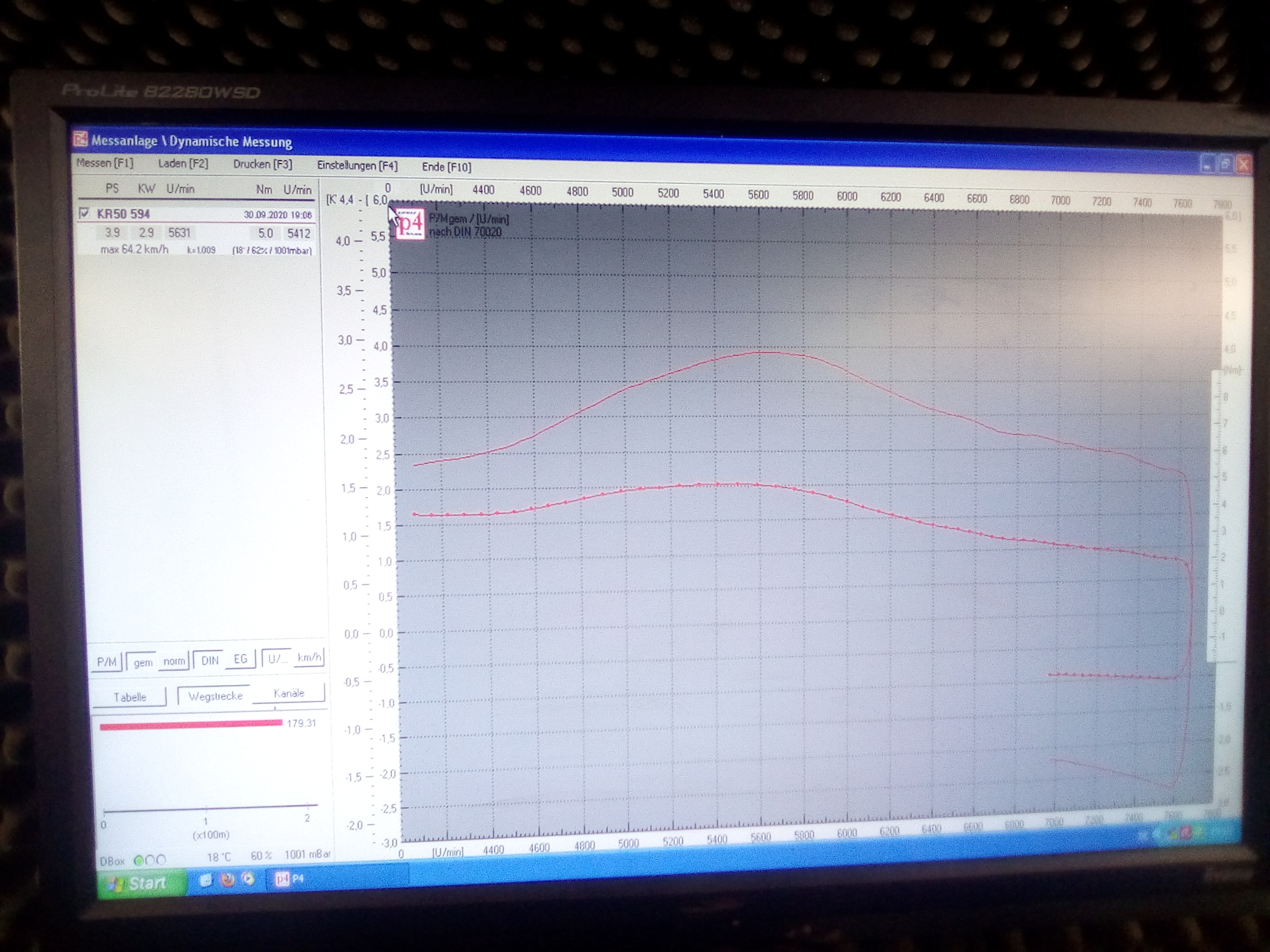

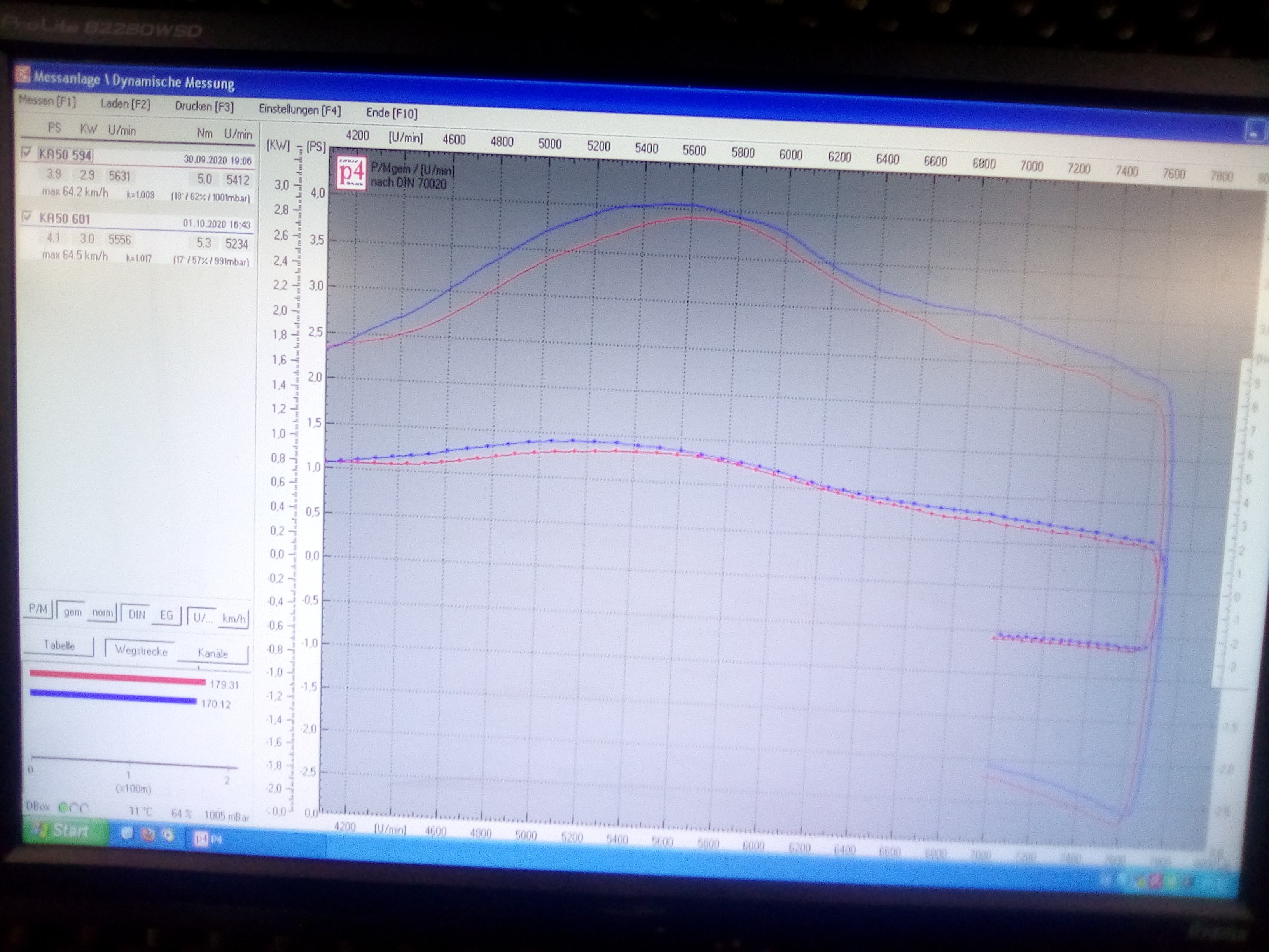

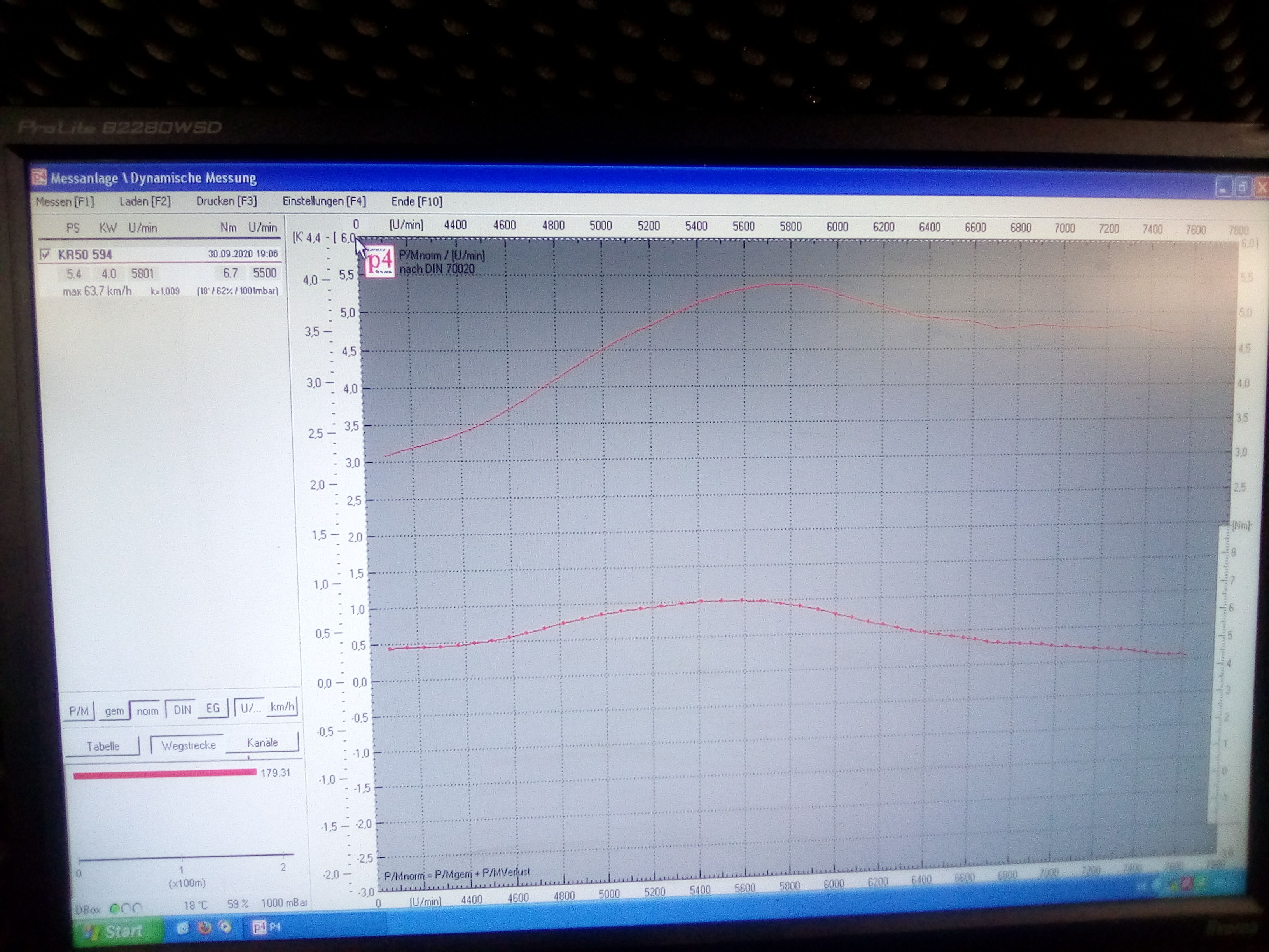

Heute hab ich es endlich Mal geschafft das Aggregat auf die Rolle zu stellen, und das Popometer hat nicht gelogen:
3,9 PS und 5,0Nm am Rad
Was wirklich schön ist, das ganze spielt sich zu 100% im Drehzahlspektrum des Serienzylinders ab, Vmax liegt so bei etwa 65km/h.
