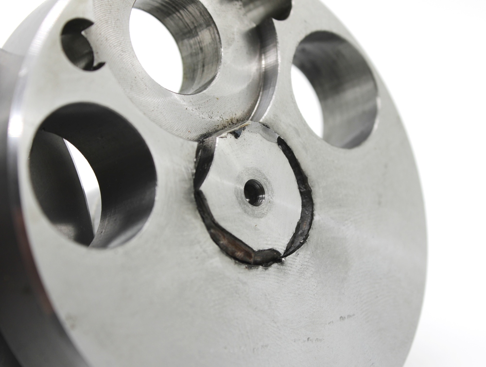

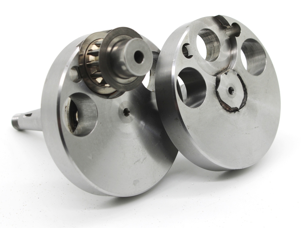

    Als kleines Beispiel diese Welle hier unten die uns ein Kunde vor 3 Wochen ins Haus bringt um für jenen Motor wieder irgendwas funktionierendes zu machen:
    Laut seinen Angaben produziert 100% in Deutschland von einem "Experten und Hobbytuner" für einen MTX130. Teurer als jemals eine andere Welle im Simson-Bereich von uns. Optisch durchaus auf den ersten Blick eine schöne Arbeit. Technisch dagegen mit einigen Fehlern behaftet die eine Nutzung praktisch unmöglich machen und die in kürzester Zeit zu einem Totalschaden am MTX geführt haben. Grund: Der Bastler kann hier sicher schön Drehen und Fräsen, scheint aber halt nicht viel Ahnung oder Erfahrung zu haben was in einer Kurbelwelle so vorgeht, ich würde behaupten diese Fehler wären so nicht passiert wenn die Welle gebaut wäre von jemandem der eine jahrelange Erfahrung mit Kurbelwellen hat. Das ist der Punkt den ich meine: Wir bauen sicher viel selbst und da passieren durchaus auch mal paar Fehler, trotzdem suchen wir aber im Zweifelsfall eher die Kooperation mit einer Spezialfirma anstatt auf Krampf alles selber zu machen nur um "100% made in Germany" draufschreiben zu können obwohl nur Schrott dabei rauskommt. Manchmal finden solche Partner die seit jahrzehnten Getriebeteile herstellen dann auch eine Lösung die evtl. etwas abweicht vom Original, ABER EBEN FUNKTIONIERT UND HÄLT, weil sie die gleichen Fehler vor 30 oder 40 Jahren schon gemacht und draus gelernt haben. Das beweisst zumindest dass bis jetzt (haben das Ritzel seit ca 1 1/2 Jahren im Programm) kein einziges mit einem Schaden zurückkam.
    PS bevor Diskussionen aufkommen: Die Welle ist nicht von Ronge, ich weiß nicht woher genau. Sie dient nur der Verdeutlichung, dass es manchmal besser ist sich auf jahrelange praktische Erfahrungen zu verlassen anstatt sich nur an theoretische Lehrbücher ohne spezifisches Hintergrundwissen in diesem Detail zu halten.
    PS bevor Diskussionen aufkommen: Die Welle ist nicht von Ronge, ich weiß nicht woher genau. Sie dient nur der Verdeutlichung, dass es manchmal besser ist sich auf jahrelange praktische Erfahrungen zu verlassen anstatt sich nur an theoretische Lehrbücher ohne spezifisches Hintergrundwissen in diesem Detail zu halten.IMG_0397.JPGIMG_0398.JPGIMG_0400.JPG

    Jaja, RZT und ihre langjährige Erfahrung...und die Wellen taugen trotzdem nichts...*hust hust...
    Aber, um mal auf die "Hobbytuner-Welle" anzusprechen ! Für mich sieht das eher nach mutwilliger Zerstörung aus.
    Da ist ja nichtmal eine Schweißnaht gerissen !? :huh:
    Wie zur Hölle bekommt man sowas hin? :crazy: :crazy:
    Euer "Kunde" soll sich mal hier melden und seine Geschichte erzählen, wie es dazu gekommen sein soll. Würde mich mal brennend interessieren...

    Hallo!
    Ja, mutwillige Zerstörung wirds wohl gewesen sein, in seinem frisch aufgebauten MTX-Motor indem die gehärteten Fragmente dieser Welle durch den beschichteten Zylinder und Kolben geflogen sind.... :wallknocking:
    Wenn er die Welle wieder abholt werde ich ihn zur Ursache mal fragen, aber ich werde ihn sicher nicht nötigen hier was zu schreiben wenn er nicht will. Der eingepresste Wangenzapfen ist auf jeden Fall 45° verdreht (erkennbar an der Ausfräsung für den Pleuellagersitz) weil wohl das Pressmaß nicht ausreicht, und dabei ist der keilförmige Bund des Tapfens zerbröselt weil wahrscheinlich zu hart. Wenn man mal davon absieht dass die Welle (speziell für MTX130 gebaut!) selbst mit dem relativ leichten Schmiedekolben zu nichtmal 30% gewuchtet ist.
