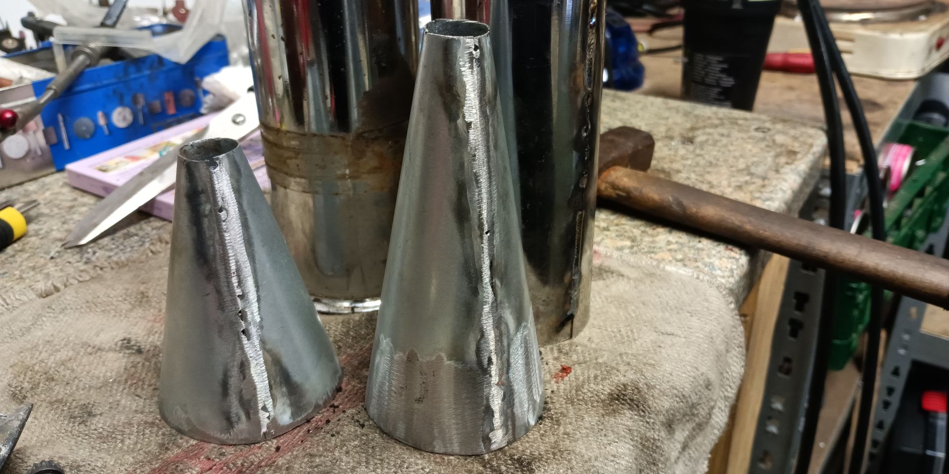

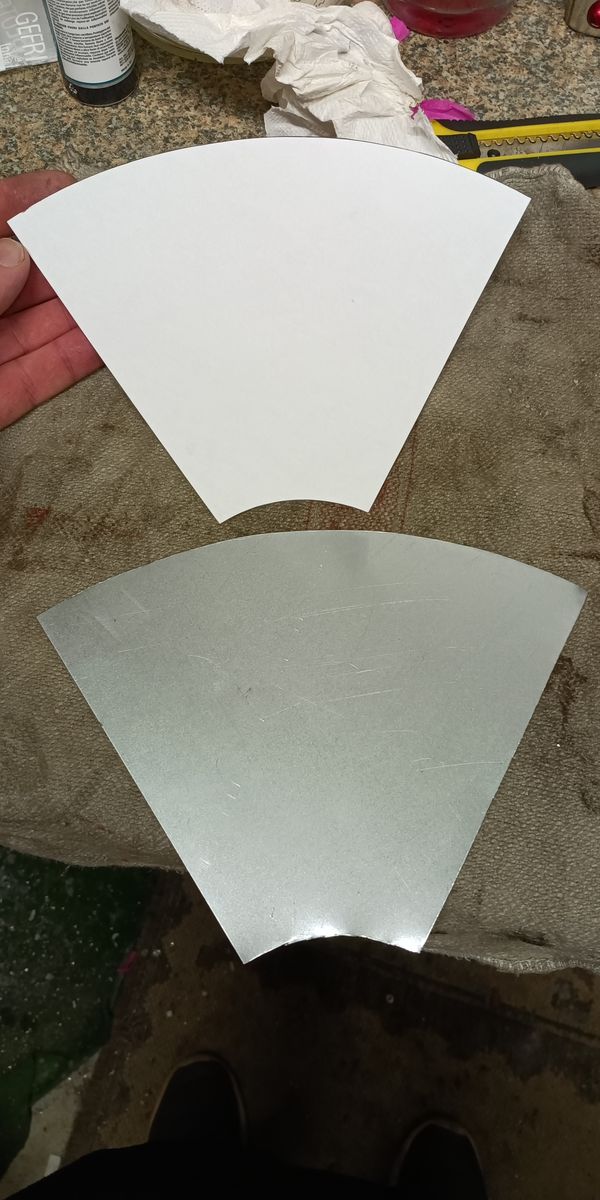

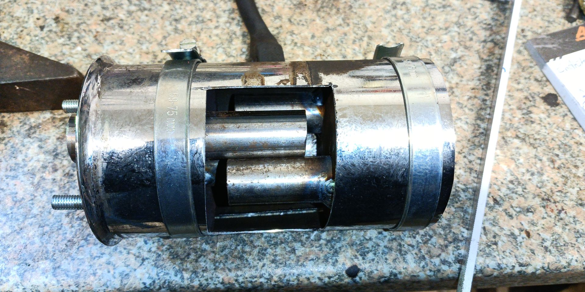

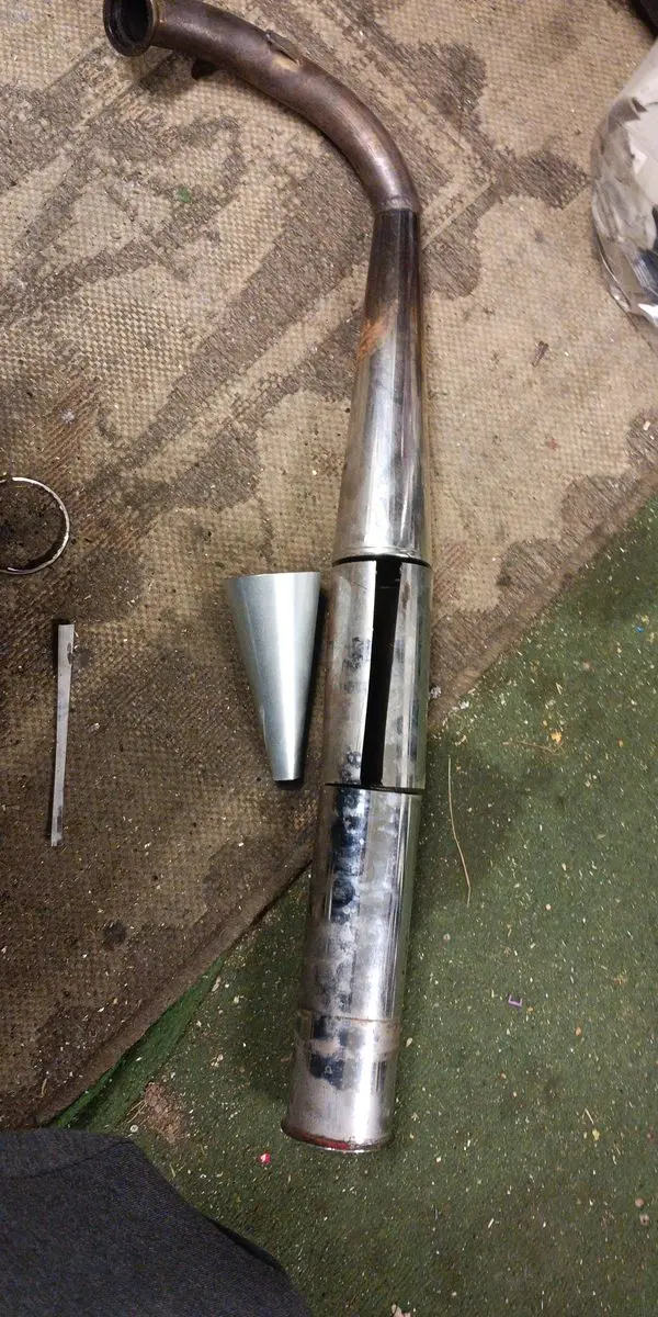

  • Ich habe mir jetzt 2 geschlossene Konen zum testen gebaut mit 14cm und 10cm Länge.
    Als verschiebbare Hülle für die Konen diente mein alter Auspuff, welcher der Länge nach eingeschnitten und enger gewickelt wurde um wieder in den Auspuff zu passen.
    Fertig zum testen.

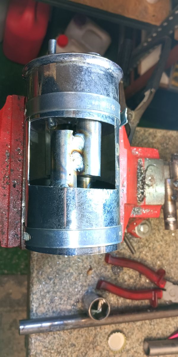

    Ein neuer Schalldämpfer ist ebenfalls fertig, mal sehen ob ich die Lautstärke noch ein wenig drücken kann.

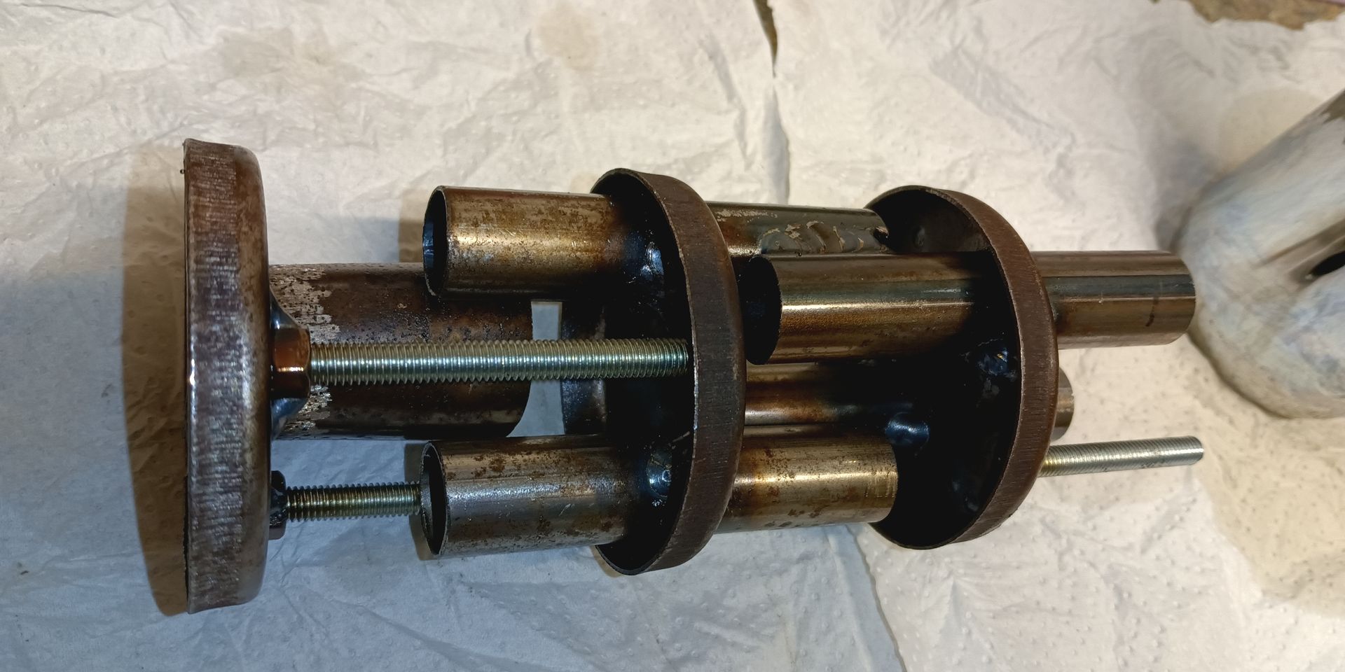

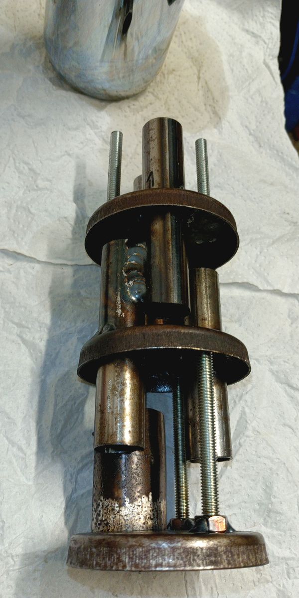

    Ich habe noch ein paar Reste von ZT Schalldämpfern da und mir die Prallplatten rausgefräst.
    Bestückt mit neuen Rohren, 16mm Innendurchmesser
    Werden sie in meiner Schweißlehre aus einem weiteren Stück alten Auspuffs ausgerichtet
    Und verschweißt

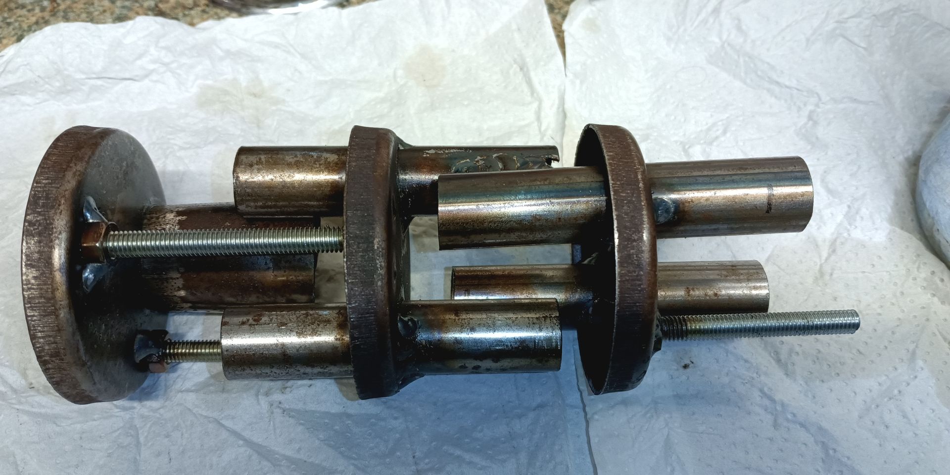

  • Und fertig ist der Dämpfereinsatz,
    In der ersten Platte ist ein Stück Originalkrümmer, welcher am Ende leicht zusammengedrückt ist, dann folgen die 2 Doppelrohrplatten. Für mehr Steifigkeit der ersten Platte habe ich 2 passende Schrauben angeschweißt. Auf der letzten Platte sind auch 2 Schrauben geschweißt um den Endanschlag zu realisieren, denn den hab ich in der Endtüte entfernt, weil der Schalli ca 12cm lang ist.

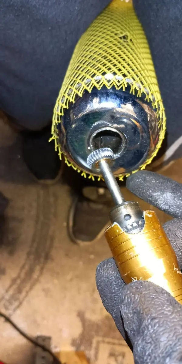

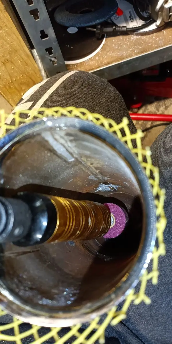

    Eine neue Endtüte habe ich dafür entsprechend bearbeitet, zuerst den Dämpferanschlag entfernt, das geht gut mit einem Schlitzschraubendreher und sachten Hammerschlägen.
    Um die störenden Schweißpunkte (2 Stück) kümmere ich mich später. Das Endrohr wird auf 3cm gekürzt, mit passendem Fräser habe ich ihn "von hinten" abgeraspelt.
    Bis er endlich aufgegeben hat..
    Jetzt die überstehenden Schweißpunkte verschleifen und sonstige Krate entfernen

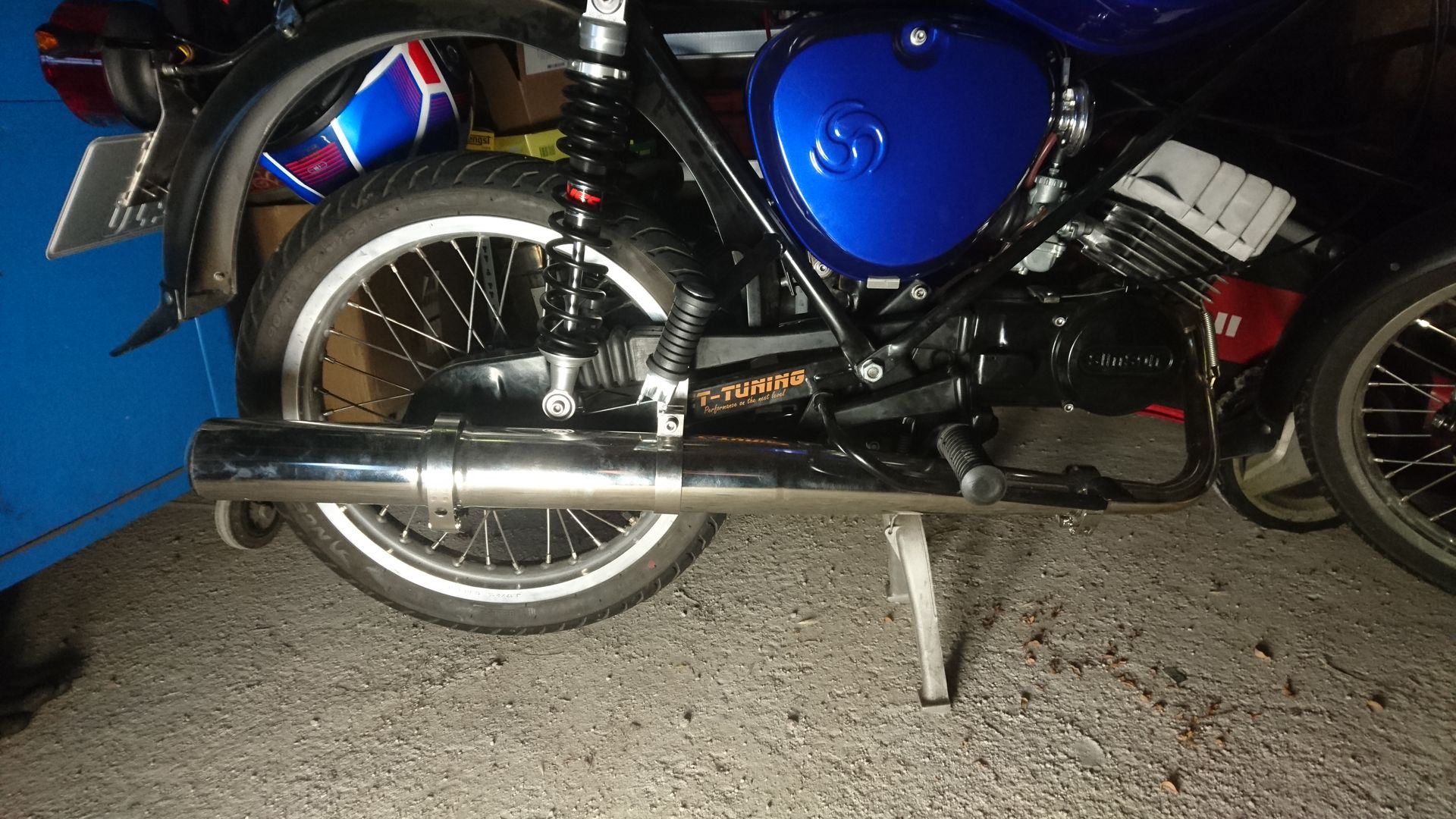

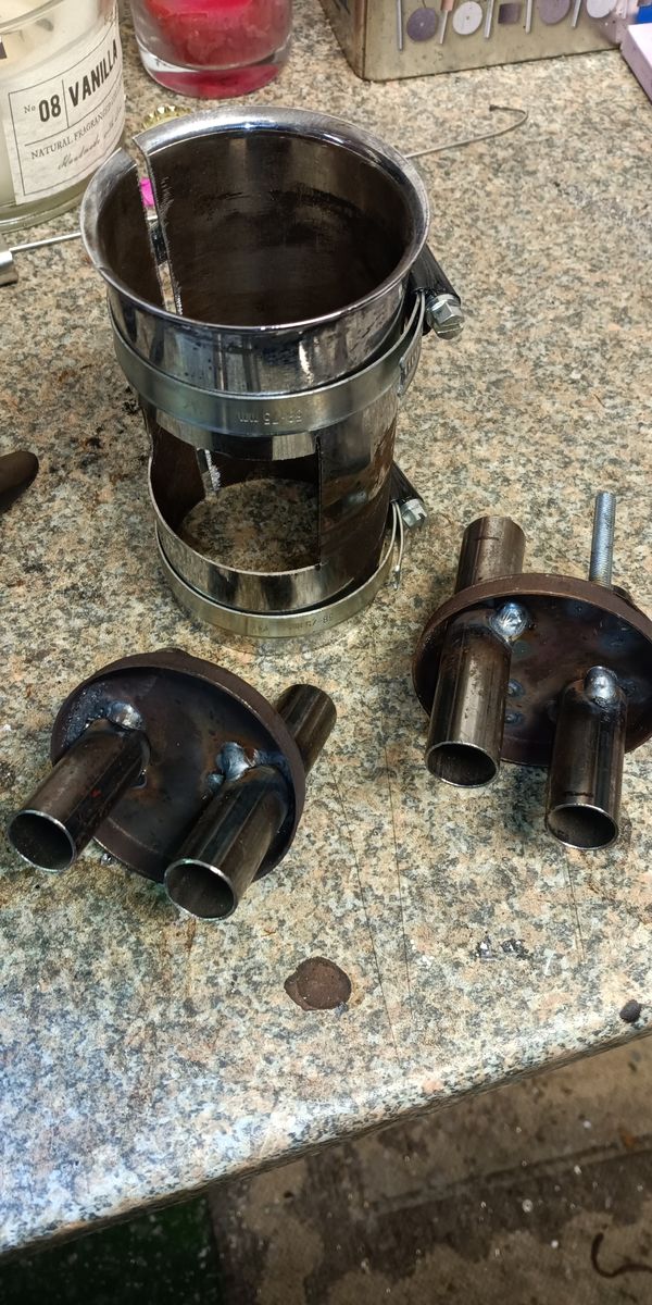

  • keokeo 78mm mit V-Band am Endtopf und Krümmer. Habe dazu 3 unterschiedliche Krümmer gebaut und einen verschiebbaren Konus. Plattendämpfer ist ein Eigenbau im Originalen Durchmesser, aber mit 4 Kammern und sehr kurz gehalten, aber die Rohre sind trotzdem mindestens 5cm. Um den Durchmesser zu kompensieren ist an der Außenwand ein perforiertes Blech mit Dammwolle. Alles aus Edelstahl und elektropoliert.
    80mm würde somit auch noch gehen.

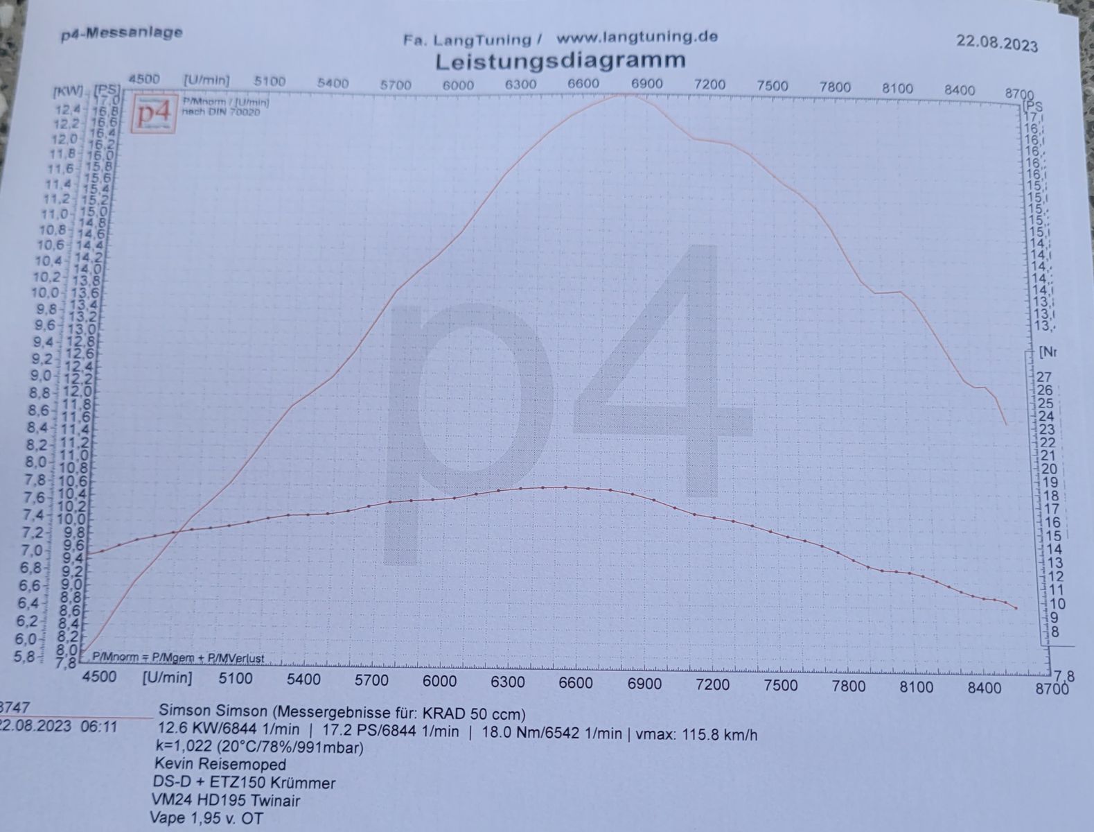

  • Wenn man die Krümmerlänge bei 350mm belässt, könnte es mit dem Daily Street D durchaus mit Peak bei 7k passen.
    Der Daily Street verjüngt sich nach hinten. Trotzdem ist das Auspuffvolumen knapp 20% größer als Serie. Der 35mm Krümmer spielt auch noch positiv in das Gesamtvolumen hinein. Hinzukommt, dass die Optik "undercover" bleibt. Dezent und wirkungsvoll.
    Mein Gefühl sagt mir, dass diese Variante besser funktioniert als deine bisherigen Anlagen.
  • Dailystreed D mit recht langem 35mm Krümmer und geänderten Endstück. Endstück ist auf Dauerbelastung ausgelegt. Endrohr 20mm, pro Dämpferplatte 2 Röhrchen mit jeweils 16mm. Mit meinem Endstück lässt man einiges an Leistung liegen. War erstmal nur ein erstes Versuch, dessen Fokus auf thermischer Stabilität liegt. Hier geht sicherlich eine ganze Ecke mehr, wenn man die Abgase mehr staut. Will ich demnächst mal noch testen. Leider noch nicht dazu gekommen.

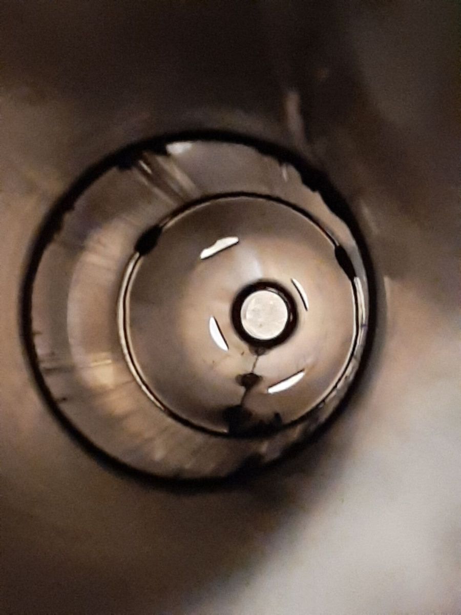

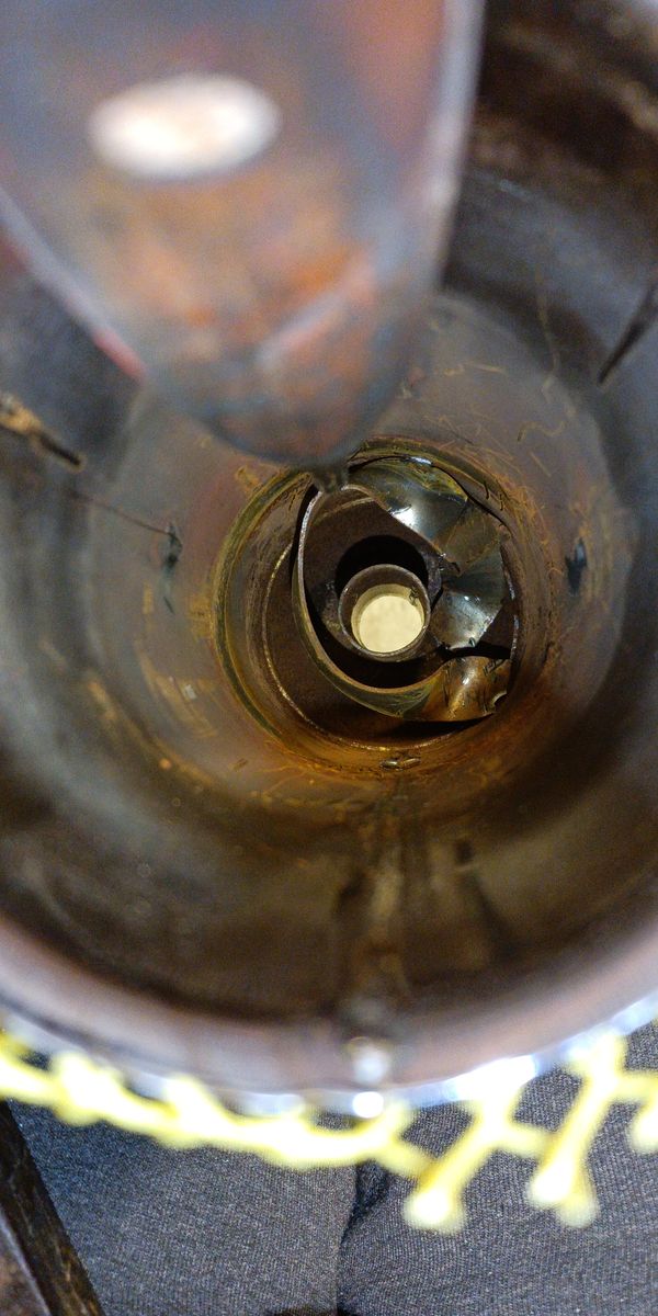

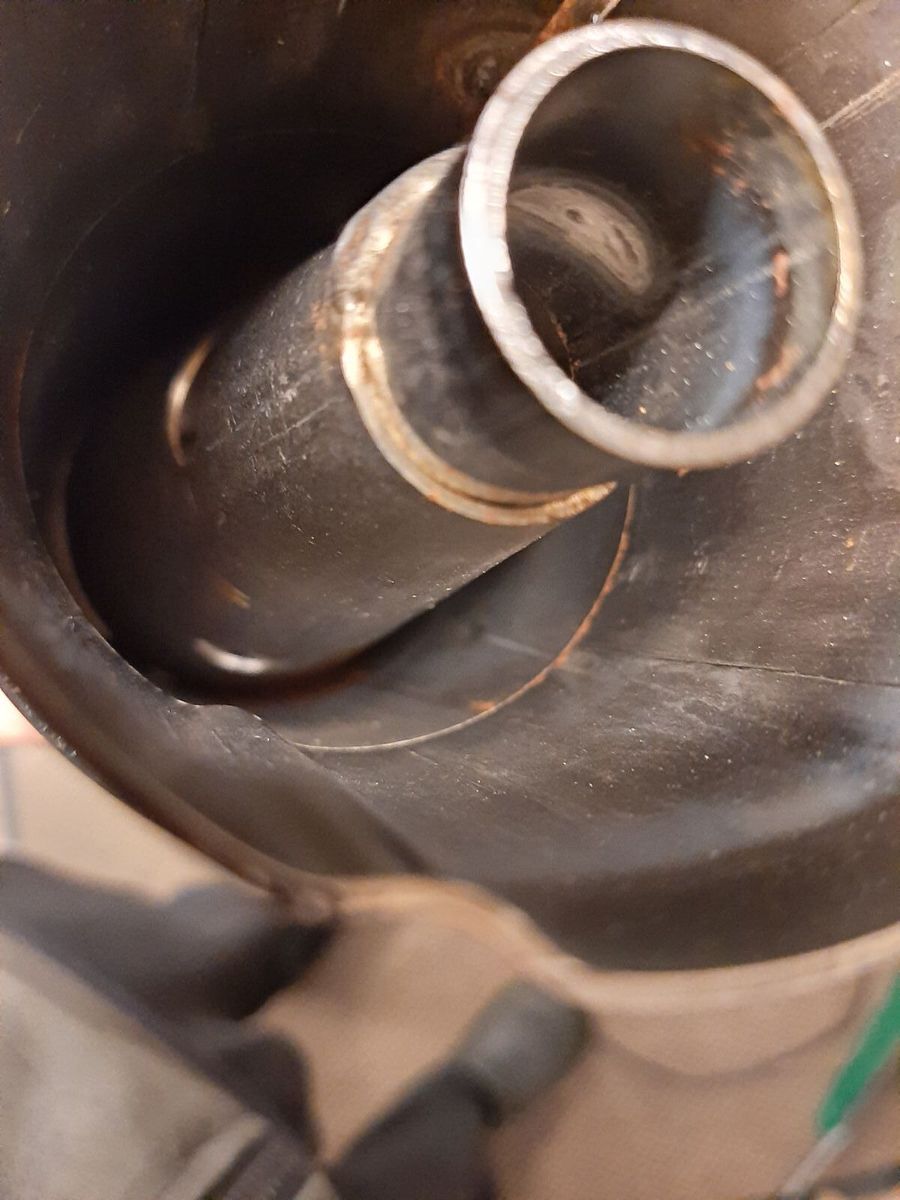

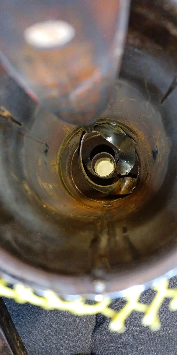

  • Hat jemand Bilder gemacht vom Innenleben des DailyStreet D/Sp/R?
  • Bilder schwirren hier tatsächlich umher. Den Gegenkonus von Street D habe ich schon mal hier gesehen. Es sind kleine Löcher, wie beim Original. Nicht so ein Quatsch wie beim Daily Race D.
    Ansonsten guck mal bei kleinanzeigen. Manchmal bekommt man da ein Detailbild.
