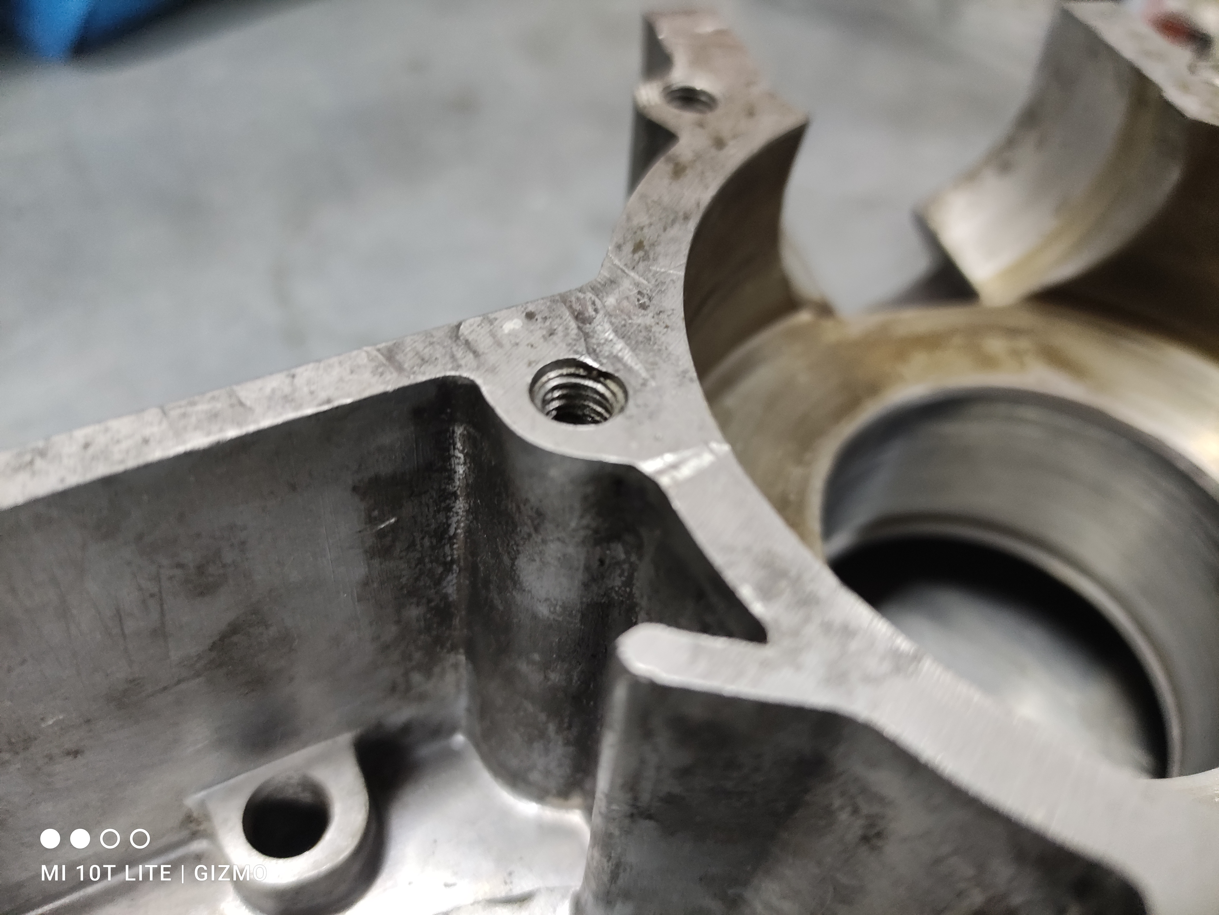

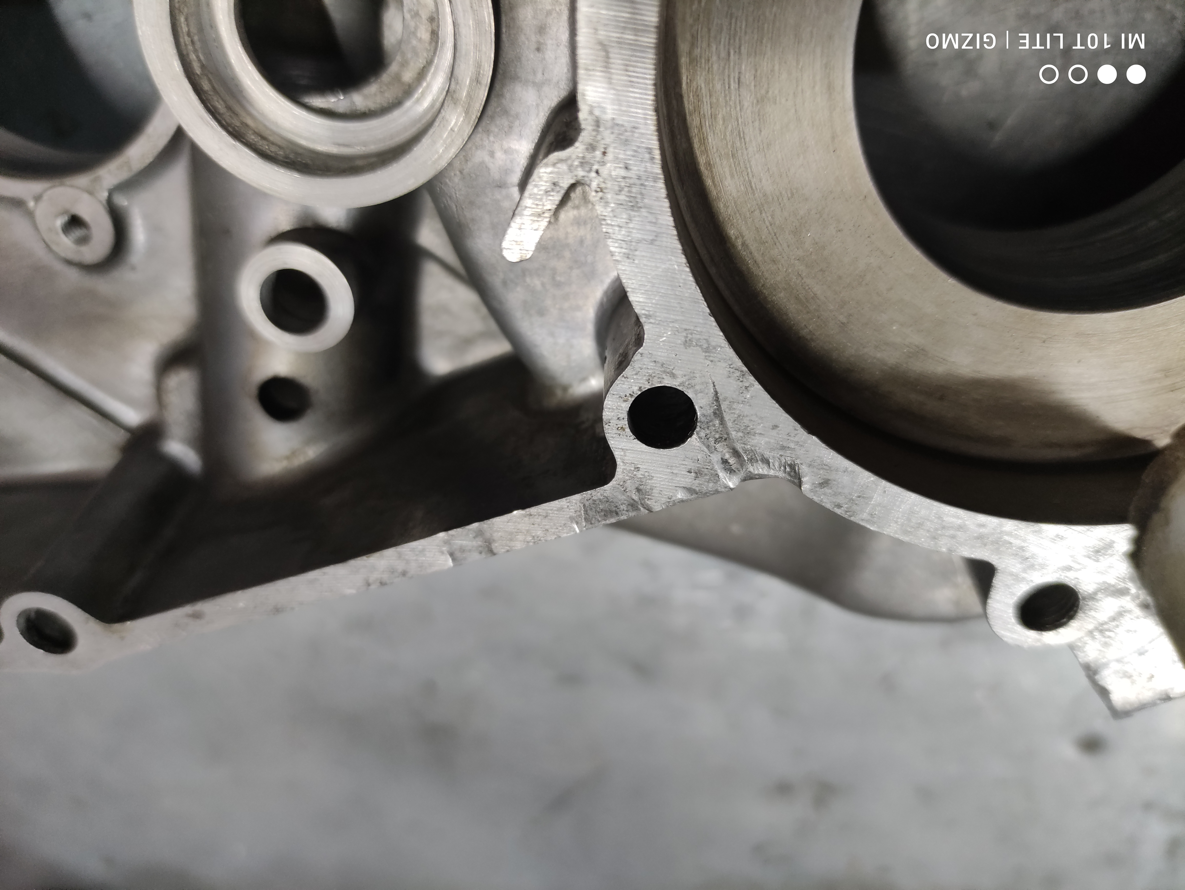

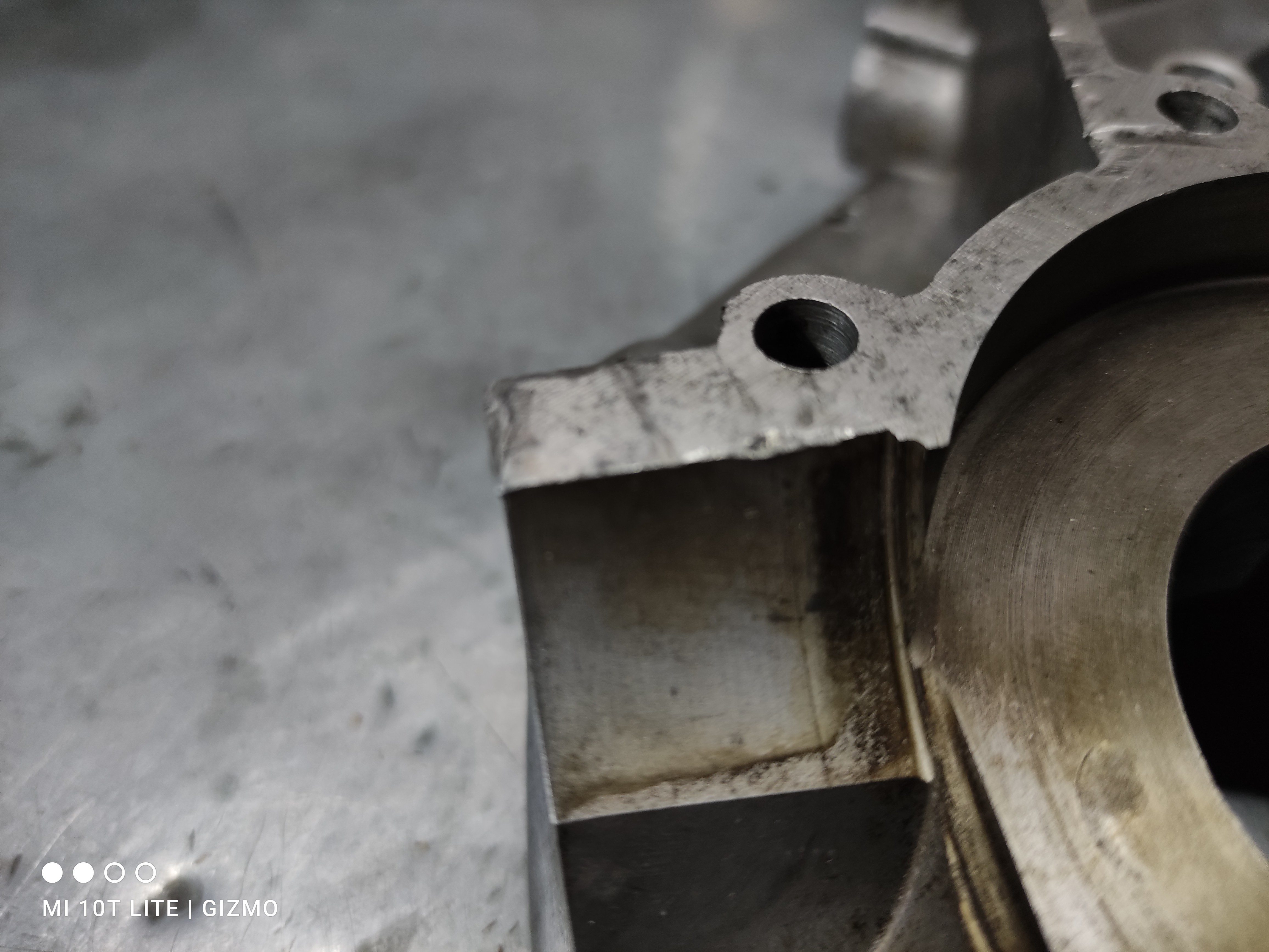

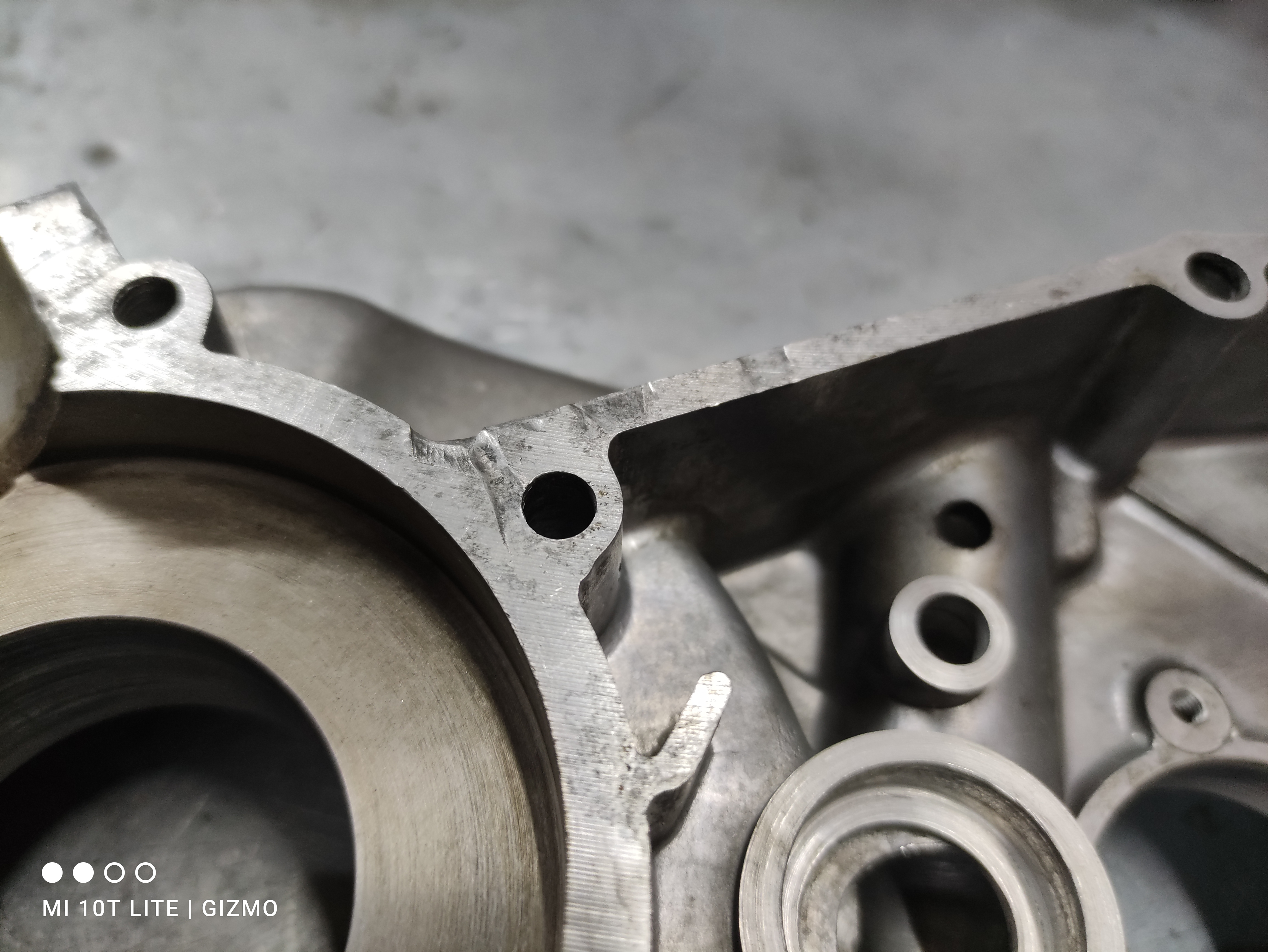

  • Ich hab am Wochenende Happy einen top beschriebenen Motorblock M54 mit Gummiaufnahme gekauft, angeblich nur einen einen Ausbruch an den Kühlrippen des Blocks und hab nachgefragt ob alles klar ist.
    Aussage war vom Verkäufer er ist top.

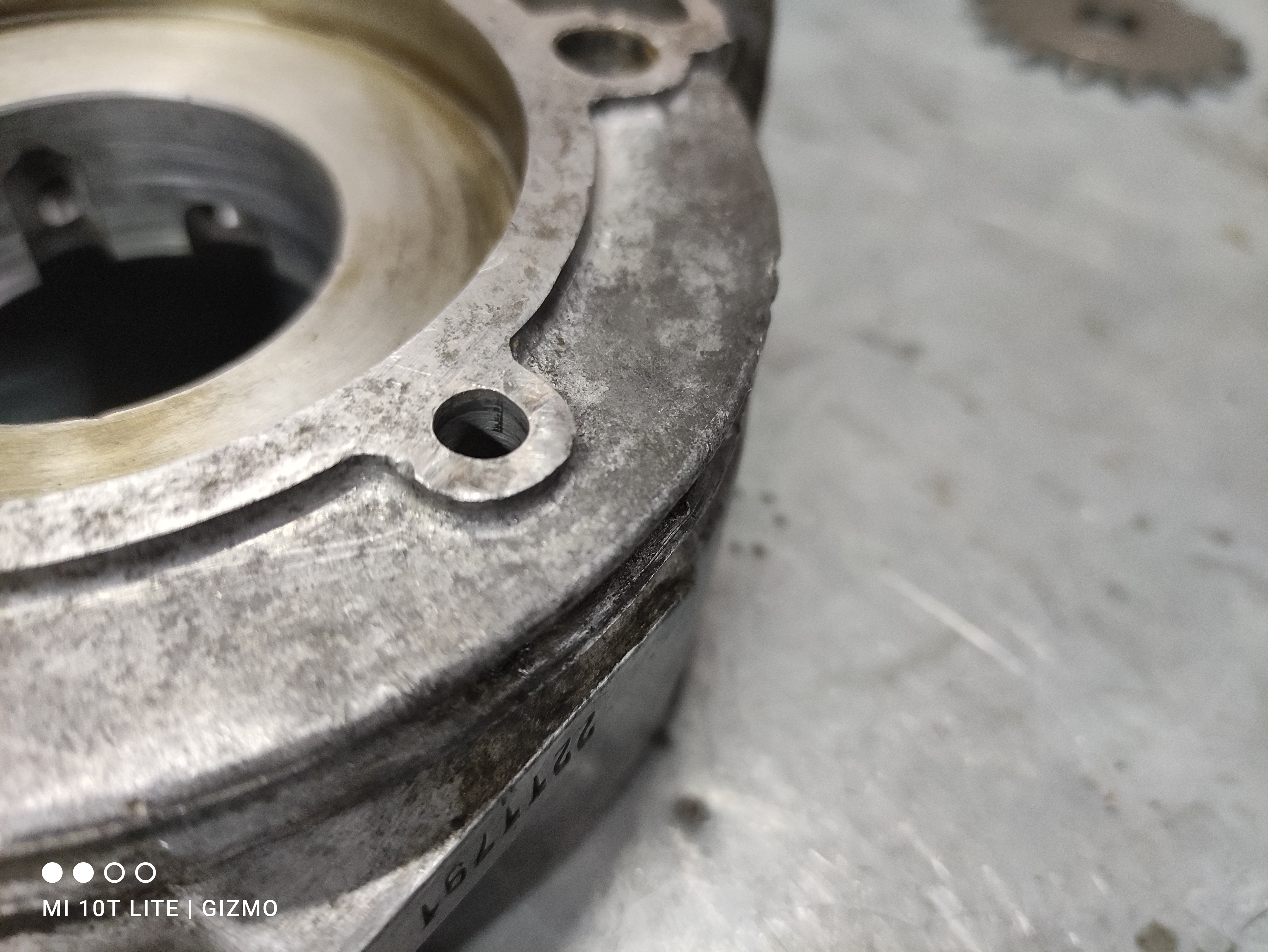

    Als der Motorblock heute ankam sehe ich das die Dichtflächen zwischen den Hälften mit dem Schraubenzieher vergewaltigt wurde.
    Auf Nachfrage bestätigte der Käufer das im Nachhinein und meinte ich solle doch Dichtmasse benutzen.
    Faktum mein Spezl für diese 4 Gang meinte er macht den Motor nicht.
    Nun meine Frage, gibt's da ne Möglichkeit noch was dran zu ändern?
    Ansonsten empfehle ich nurnoch bei eBay Kleinanzeigen wegen dieser Verbrecher wirklich nurnoch vor Ort zu kaufen....

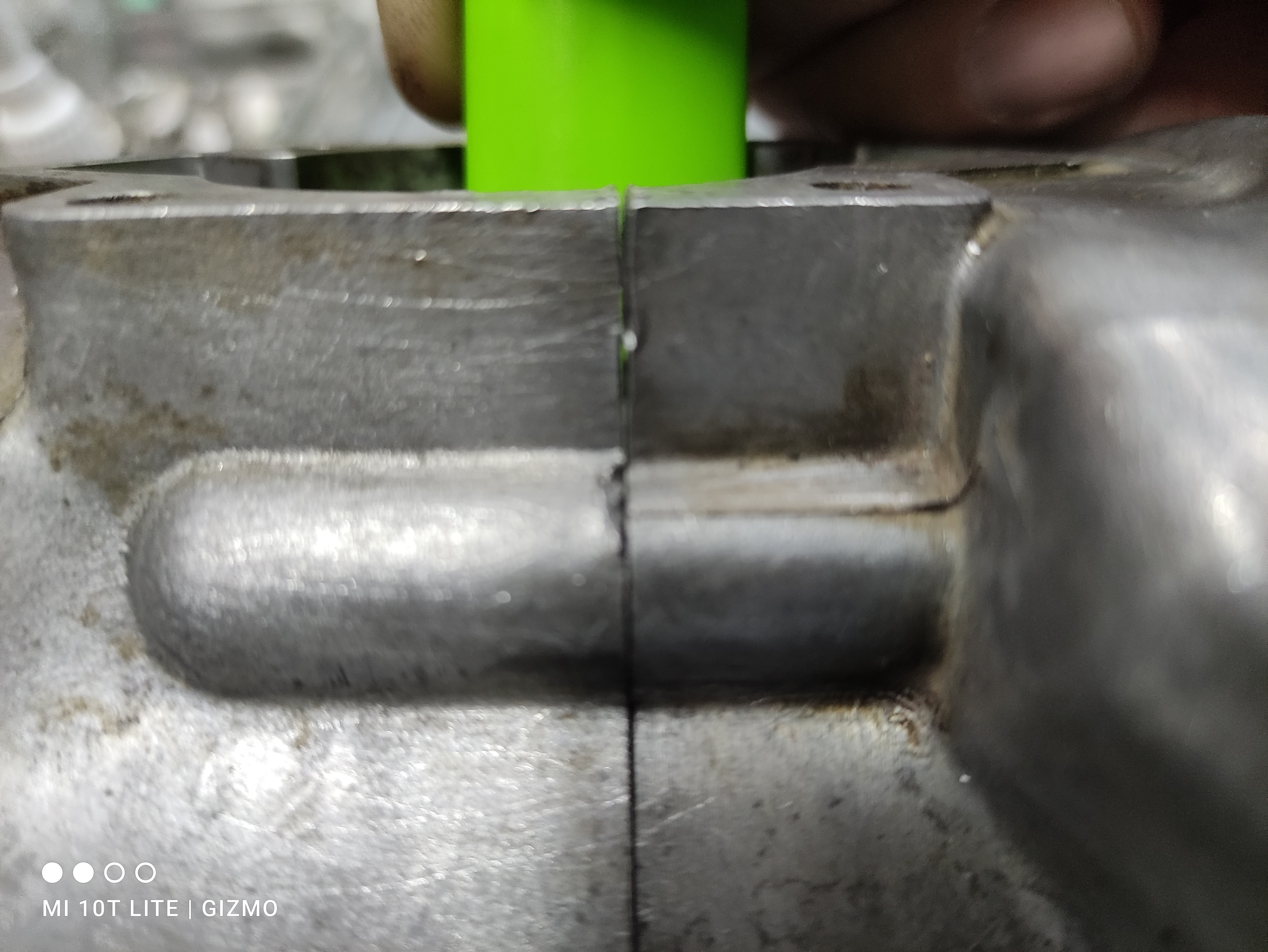

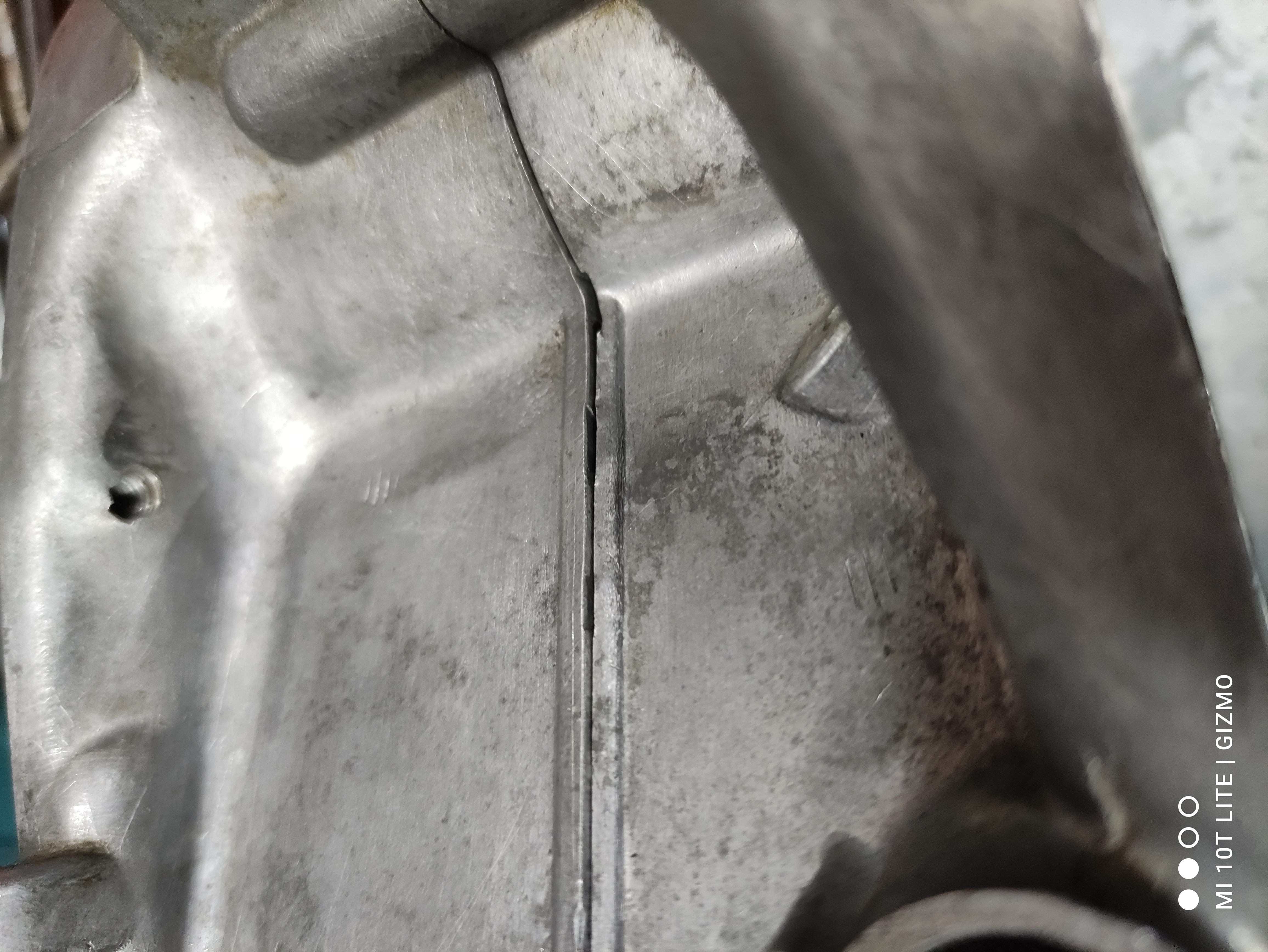

  • Ich kann deinen Frust verstehen! Bei den aktuellen Preisen auf alle Fälle.
    Das Gehäuse wurde ja mit dem Fräser geplant, nun wäre es interessant zu wissen wie da so die Toleranzen sind. Ansonsten könnte man das ja auf der Fräse 2-3 zehntel nachsetzen.
    Kann mir nicht vorstellen das das dann hinterher große Probleme gibt, oder? Also für jemanden der sich mit Motoren auskennt.
    Ansonsten halt Dichtmasse, JB Weld oder schweißen und nacharbeiten.
  • Zitat

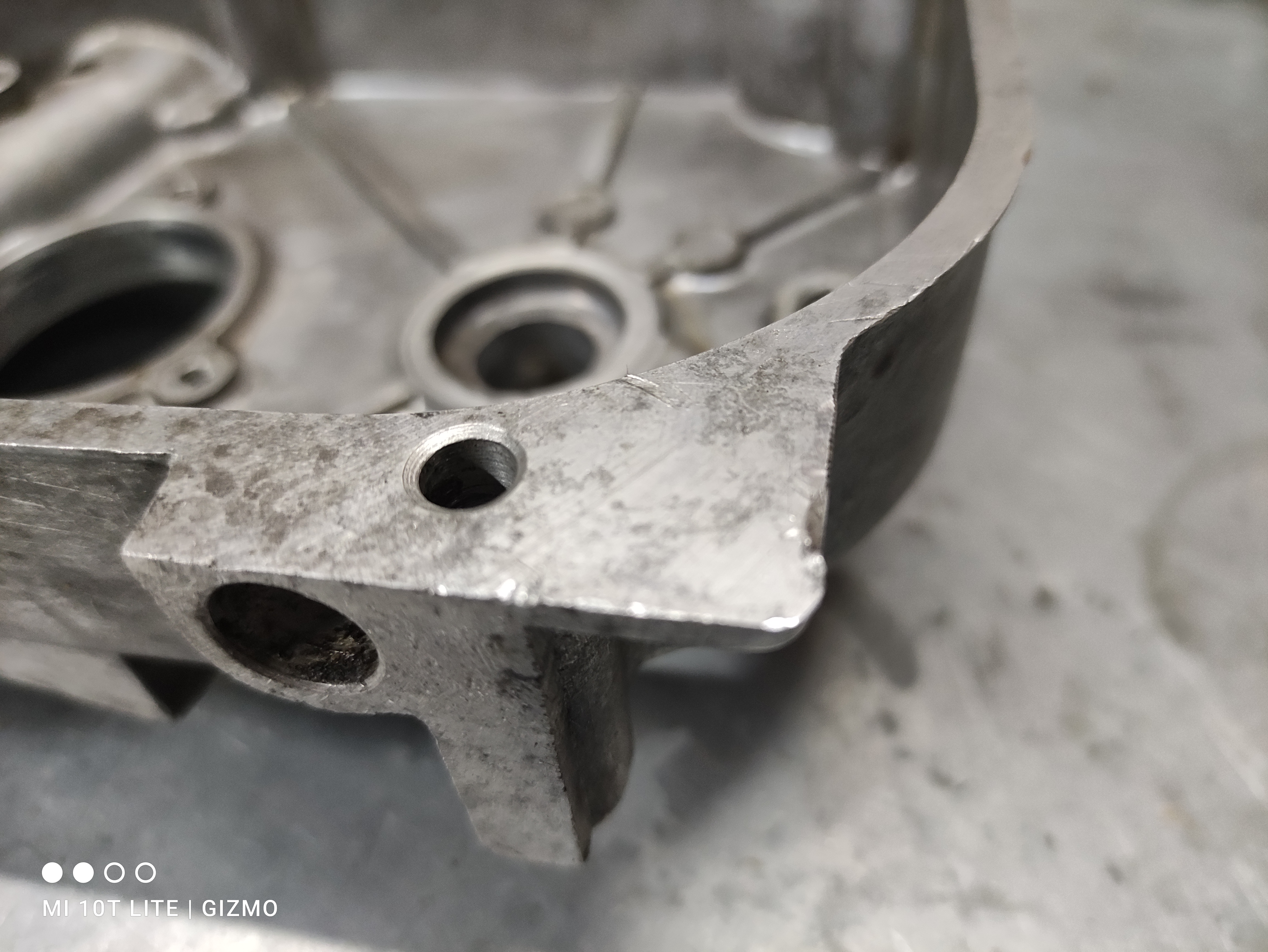

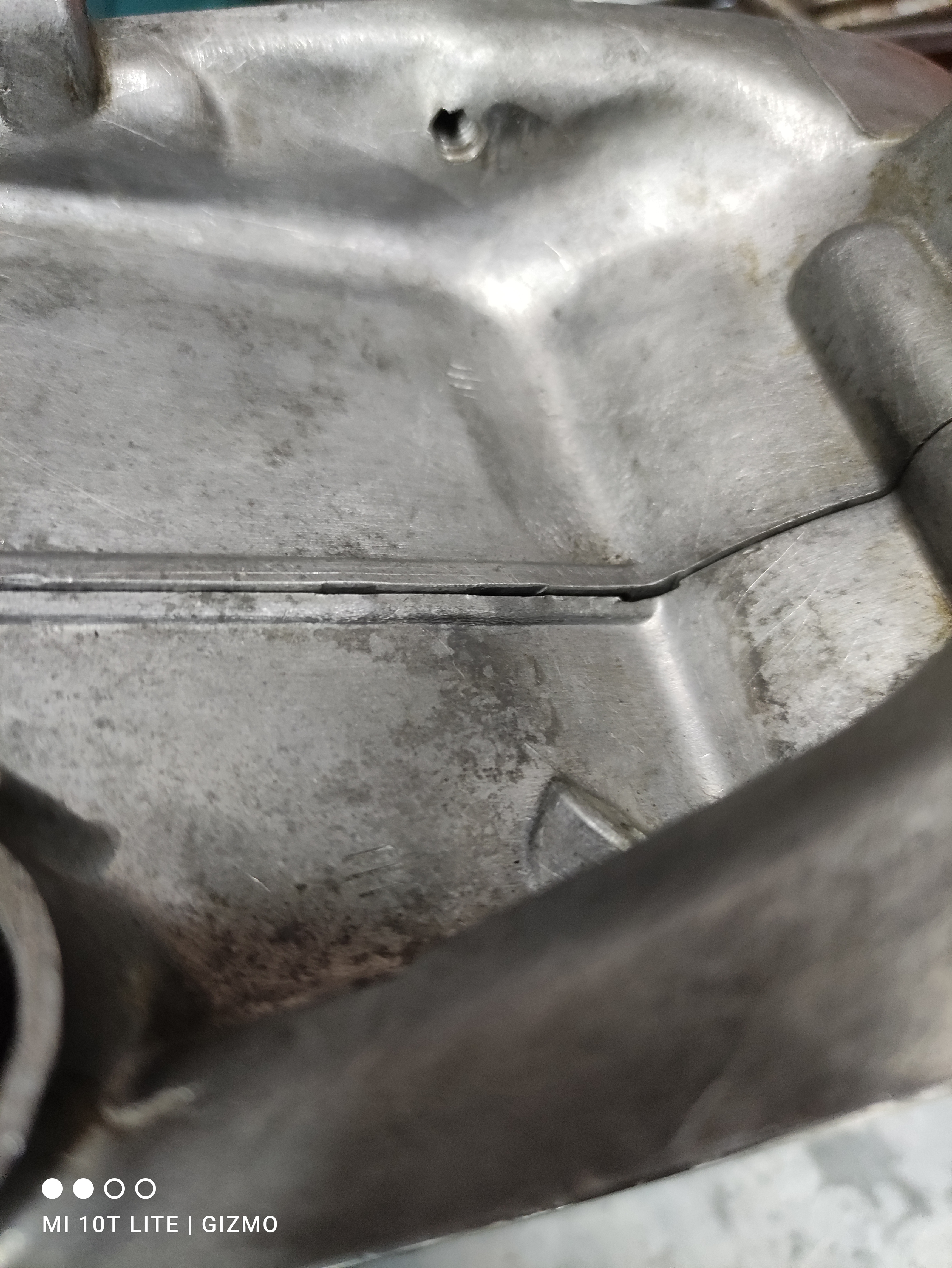

    Schön ist es nicht,[...] An den anderen Stellen sollte das mit Dichtmasse gut funktionieren.
    Würde ich auch so sehen.
    Soll keine Rechtfertigung sein, aber zum Schrott würde ich es nicht legen.
    So gut als möglich planen und den Rest in einem Sandwich Gehäusehälfte+Dichtmasse+Dichtung+Dichtmasse+Gehäusehälfte untergehen lassen.

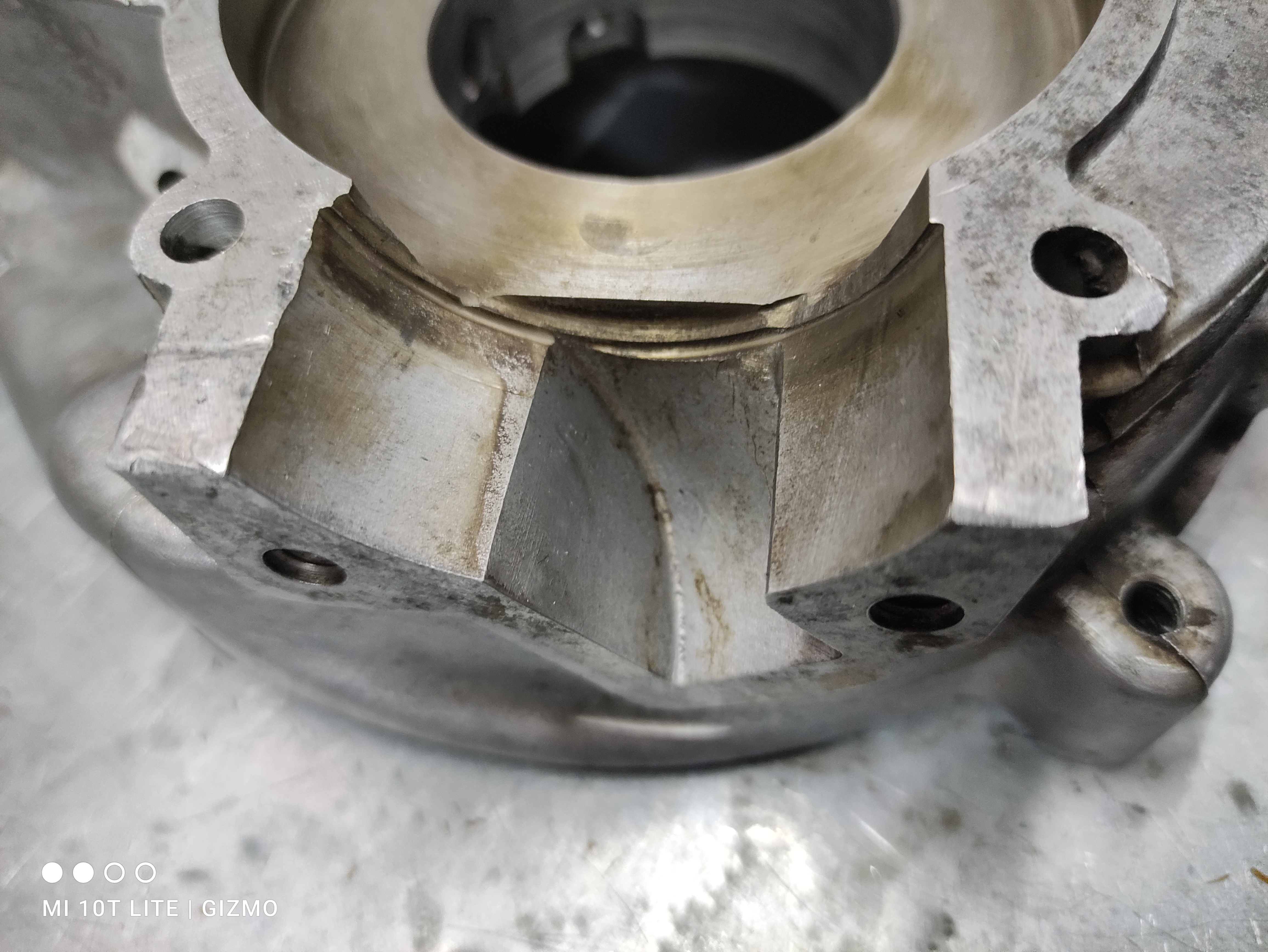

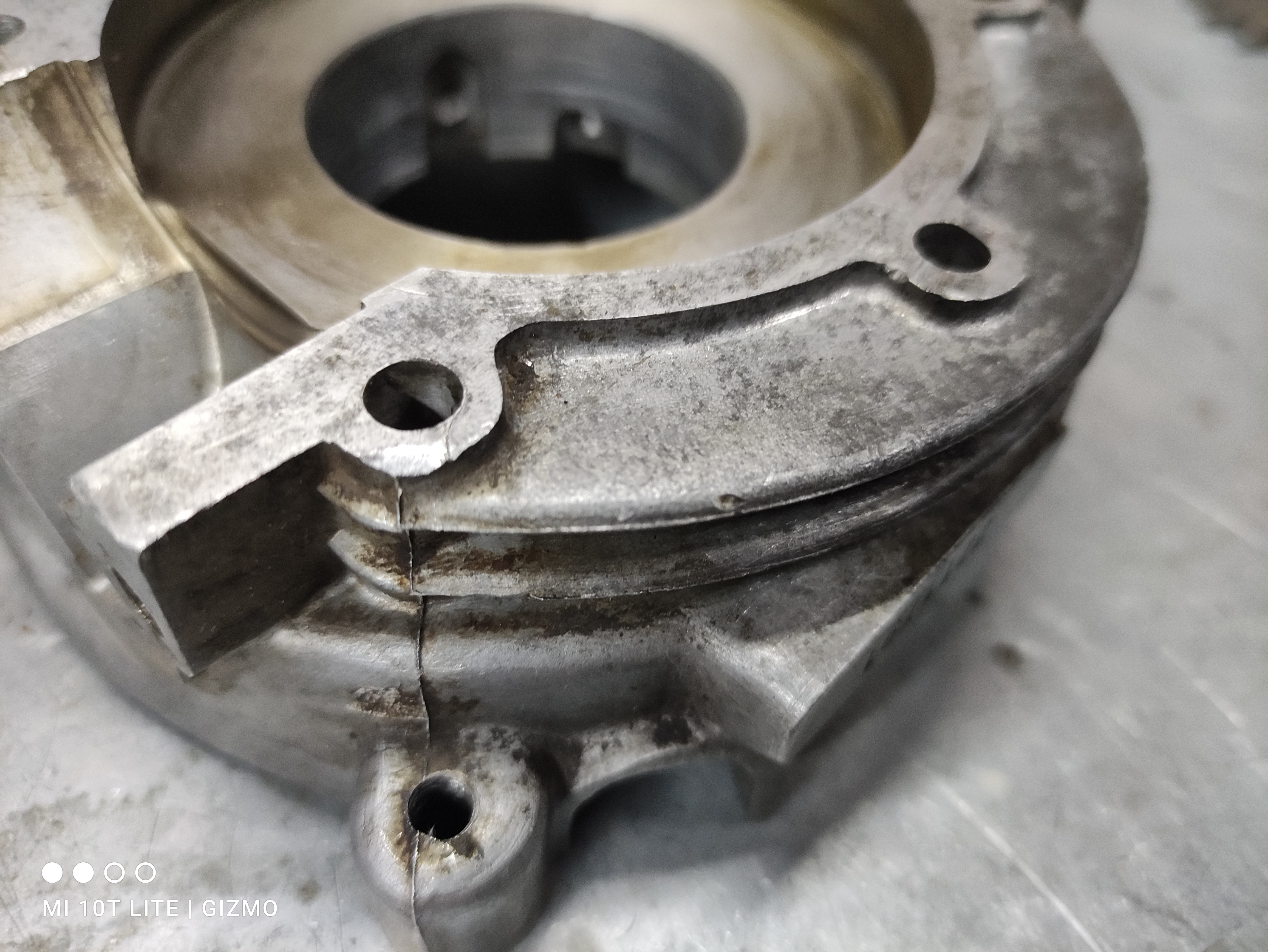

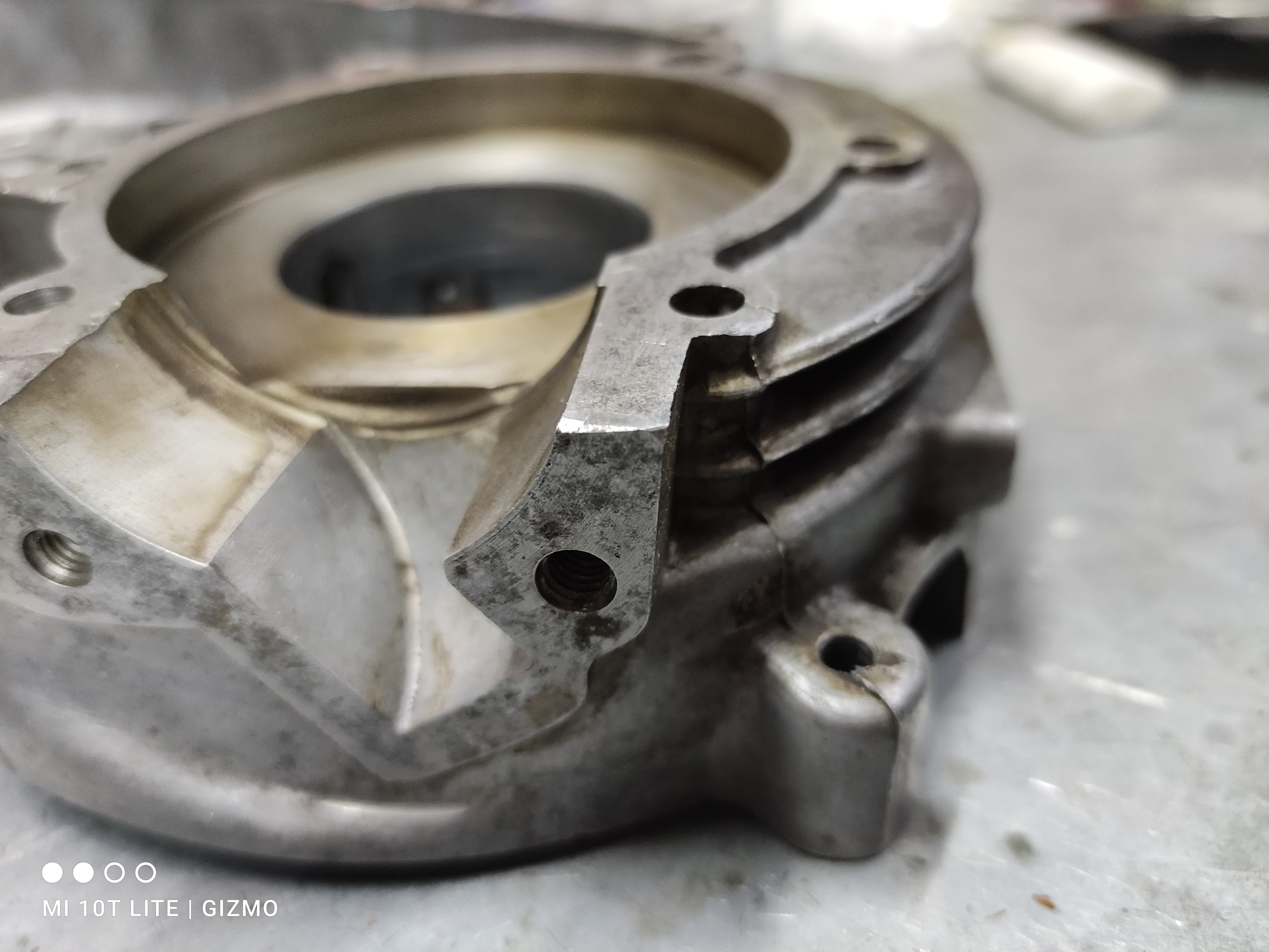

    Das beim Zylinderfuß sieht schon eklig aus.
    Lagersitze sind aber schon noch tauglich?
    Ein wirtschaftlich nicht vertretbarer Akt meines Erachtens + wenn man es nicht mit viel Aufwand macht, ist es dann aufjedenfall ein Fall fürs Buntmetall

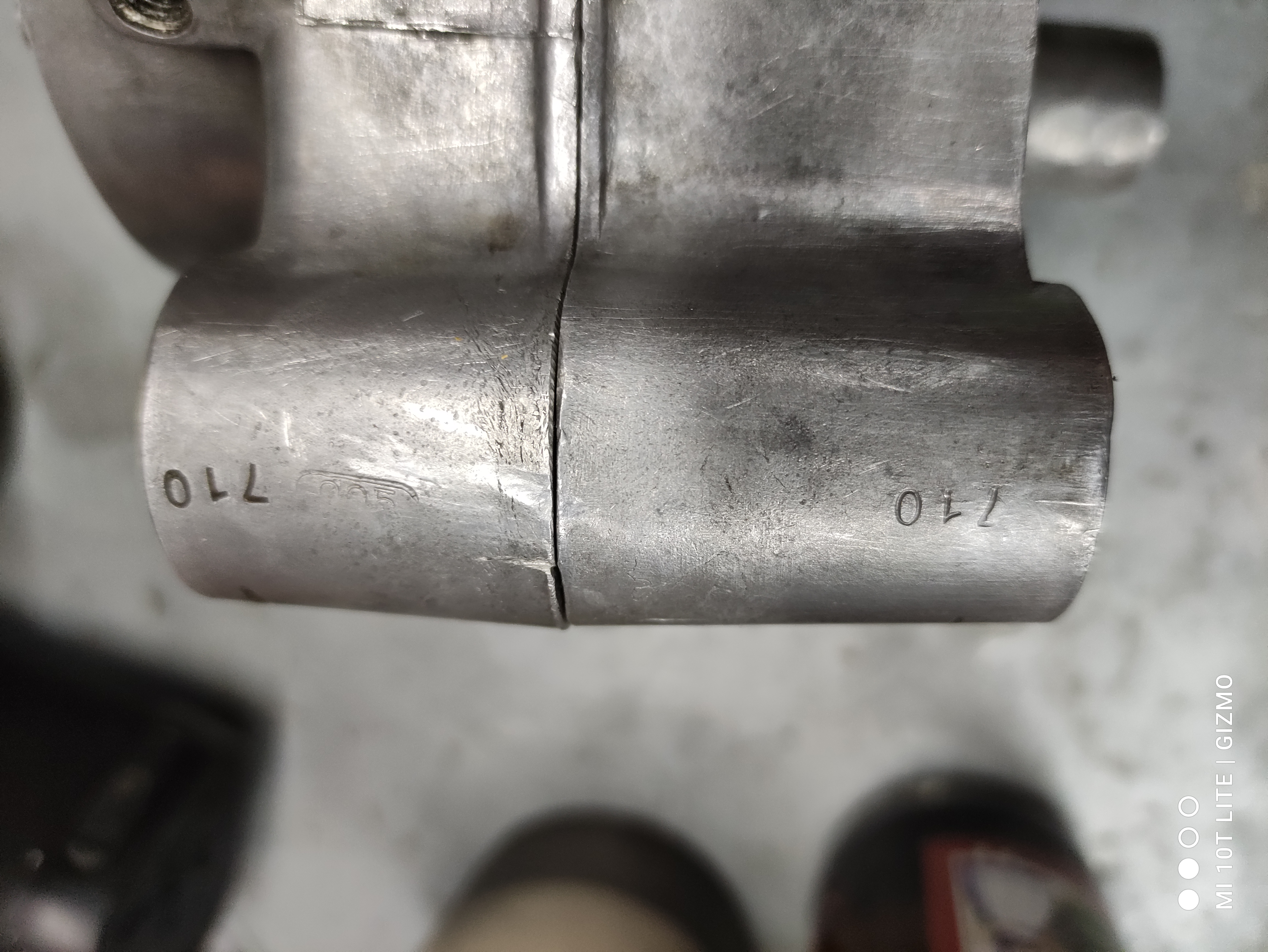

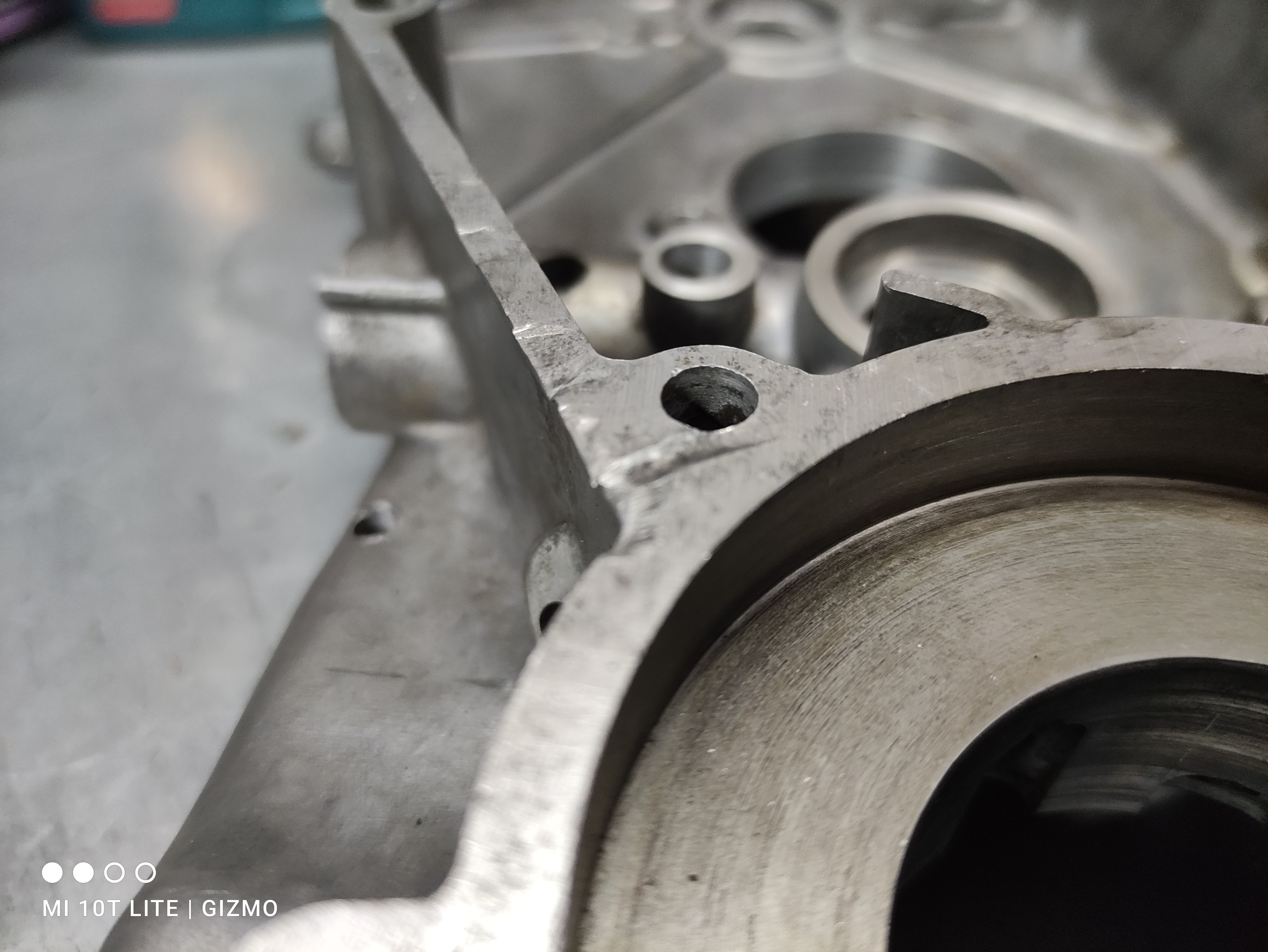

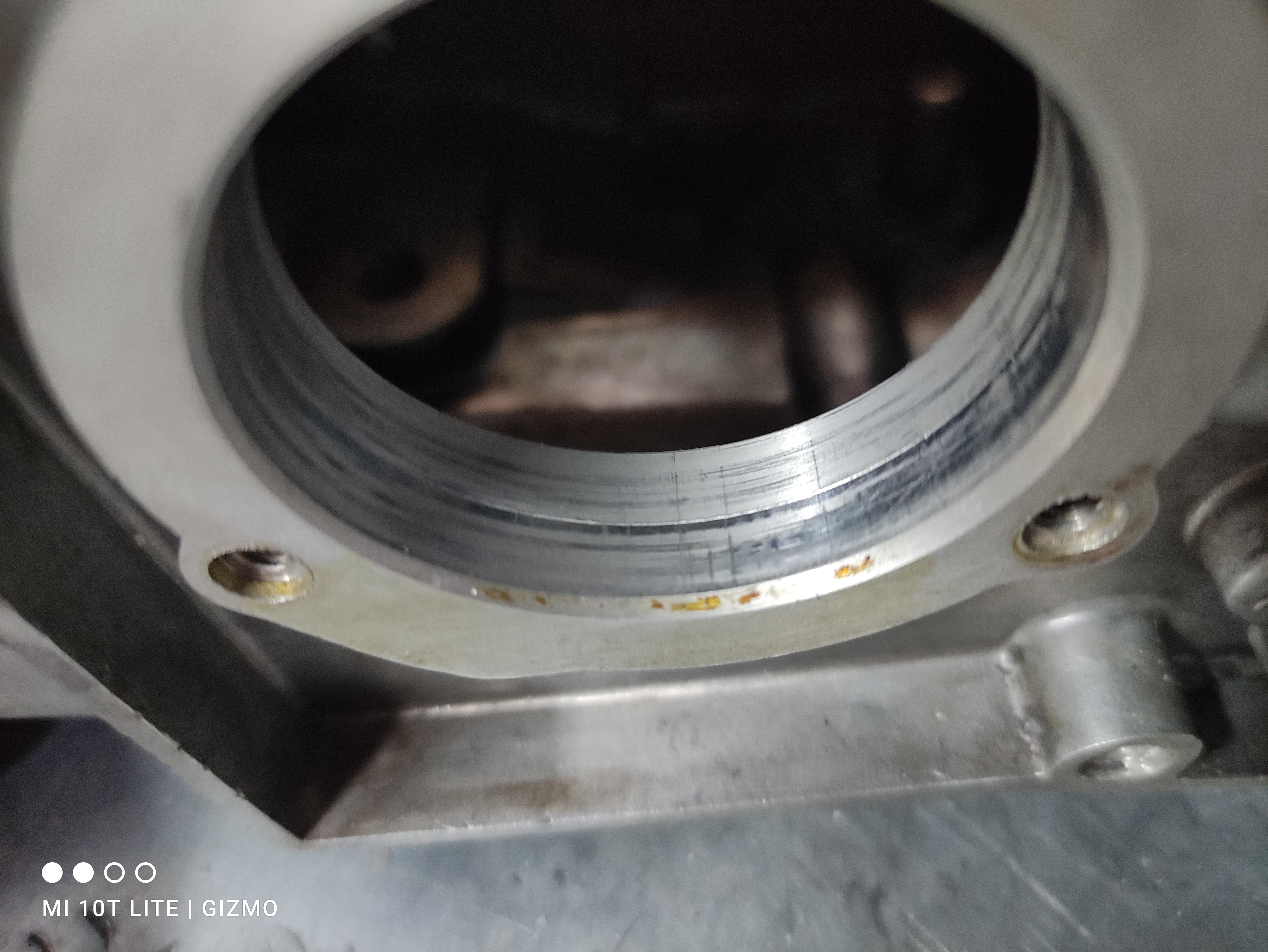

    Ein Lagersitz hat ne Kante in der Mitte, hat nen Span aufgeworfen, ist das des Kettenritzels.
    *Kleinteile-Entgrater*

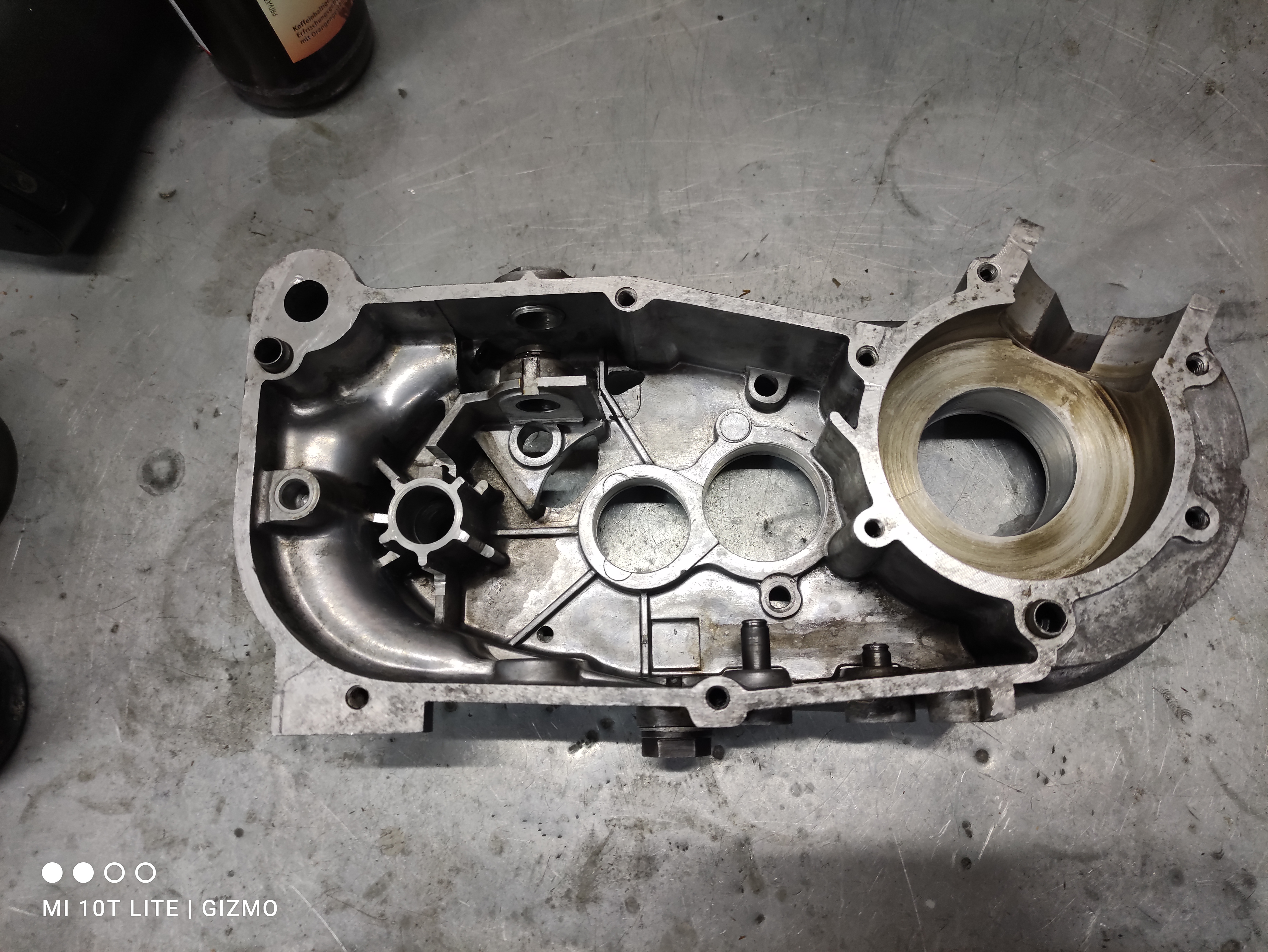

  • Zitat
    Sieht man das auch auf den Bildern?
    Ich habs eben nicht gesehen.
    Wichtig ist, das die Lager in ihrer Zentrierung vernünftig fest werden, wenn der Lagersitz aussen ne kleine Quetsche hat... okay - hat jemand mal ein Lager schräg angesetzt reingeprügelt...weniger schön.
    Ganz schlecht, wenn man sieht das sich die Lager schon im Gehäuse (mit) bewegt haben.
    Der Lagersitz bei der Antriebswelle ist thermisch nicht ganz so belastet - dort wäre halt bei "lockerem" Sitz tatsächlich die Möglichkeit mit WNV oder Schraubensicherung fest Abhilfe zu schaffen.
    Naja - im Endeffekt musst du jetzt irgendwie das Beste draus machen, oder?
  • Sieht man das auch auf den Bildern?
    Bilder gibt's morgen, mein Wecker klingelt um 4:30.
    Und ja, ich muss definitiv kucken was ich draus mache, ich hoffe mein Spezl in Suhl macht mir den Motor und verneint seinen Dienst nicht, der M54 ist Neuland für mich, hatte mich eigentlich nie für den begeistern können.
