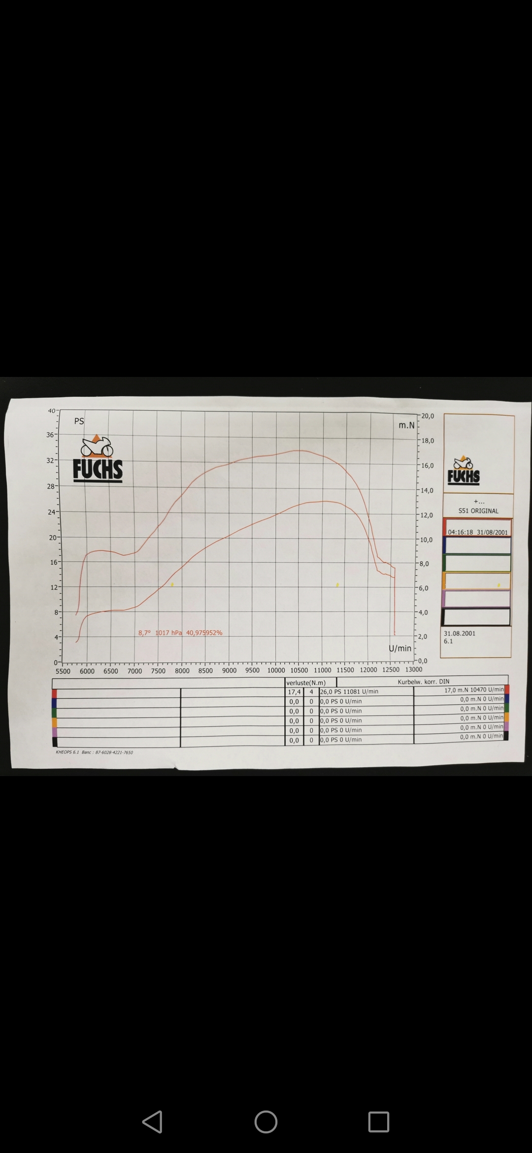

Die Kurve hänge ich hier mal an. Also 110er ist nicht so dolle. Das schafft man auch mit einem 85m. Die Basis passt einfach nicht.... -
Achso, hier hängt ne vforce 3 und ein 34 polini dran und eine Vape ist drin.
Die Kurve zeigt Motorleistung. 23,5 am Rad lagen bei Pz an. Er hat leider nur einmal gemessen
Nicht wundern da liegt noch eine mtx130 Kurve mit drin
