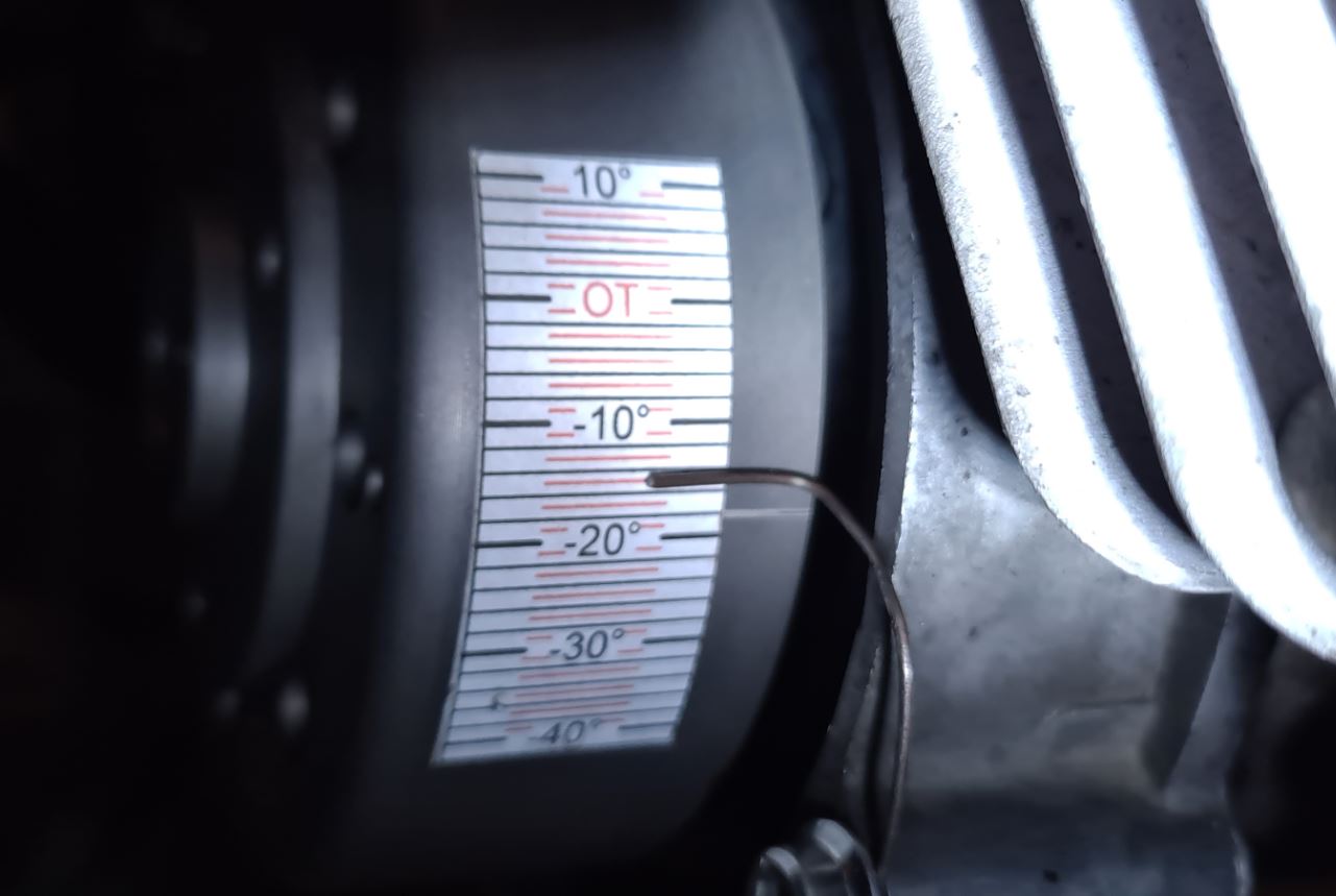

    Jedoch beim Einstellen der Zündung, ergeben sich gewisse Differenzen. Wie stellt man den Zündwinkel ein, ohne den Rotor anzublitzen, wenn man weiß das am Umfang der Schwungscheibe 0,89mm, 1° Zündwinkeldifferenz ausmacht. Schon alleine das peilen der Markierung vom Rotor zum Stator ist fehlerbehaftet. Jetzt kommt noch erschreckend hinzu, dass die Zündung in Realität gar nicht an der Markierung des Stators tatsächlich auslöst. Ohne einen Fixpunkt mit dem gewünschten Zündwinkel zwischen Motorgehäuse und Rotor, gefolgt von dem Anblitzen der Markierung bei Solldrehzahl, ist eine zuverlässige Einstellung der Zündung ausgeschlossen.
    Wer dennoch der Meinung ist, die Zündung ohne ein Stroboskop einstellen zu können, sollte sich über mangelnde Leistung, Drehunwilligkeit oder hohen Kraftstoffverbrauch keine Gedanken machen. Die Zündeinstellung alleinig über das Startverhalten zu beurteilen ist vollkommen unsinnig, weil selbst bei einem Zündwinkel von 30° ein Problemloser Start möglich ist.
    Der große Vorteil einer elektronischen Zündung ist unter anderem die Präzision im Zündwinkel, wer hier bei der Einstellung halbherzig herangeht (Pi mal Daumen), kann sich die Investition auch sparen und es bei einer Unterbrecherzündung belassen, selbst die lässt sich mit einer Prüflampe genauer einstellen.

  • Das Problem ist nicht die Messuhr als solches bei der Zündwinkeleinstellung, die darf auch aus der UdSSR sein, denn den Winkel kann man auch mit einem Kolbenstopper auf Umschlag ermitteln, vielmehr ist die Problematik im Zündsystem selber zu sehen.
    Wie schon von mehreren hier angesprochen sind die physischen Markierungen zwischen Rotor und Stator nicht mit dem realen Zündimpuls synchronisiert. Eine Zündzeitpunktpistole oder auch Stroboskop genannt, generiert erst einen Blitz, wenn in der Zündleitung auch ein Strom fließt, was soviel bedeutet als das ein Zündfunke generiert wird. An einem Stroboskop kann man hier noch die aufsteigende oder die abfallende Flanke des magnetischen Impulses auswerten. Nur dieser Impuls stellt den tatsächlichen Zündzeitpunkt und somit den Beginn der Vorentflammungsphase dar und keine etwaigen Markierungen wo auch immer.
    Die für den Stromfluss erforderliche Durchbruchsspannung hängt jedoch von vielen Faktoren ab, wie etwa dem Elektrodenabstand der Zündkerze oder sonstige Widerstände im Sekundärsystem der Zündanlage, welche zu einer Zündwinkelverschiebung führen können. Auch das Primärsystem der Zündung wird durch viele Faktoren beeinflusst, welche die o.g. Synchronisierung ungenau werden lassen. Hierbei beobachtet Abweichungen von 5° oder mehr sind keine Seltenheit.
    Die vom Hersteller des Zündsystems angebrachten Markierungen sind daher nur als grober Anhaltswert zu sehen, um den Motor für den eigentlichen Einstellvorgang sicher starten zu können, mehr nicht. Darauf wird nicht ohne Grund auch in der Montageanleitung verwiesen.
    Wenn ein Tuner für ein Produkt einen Zündwinkel von z. B. 19° angibt, dann meint er auch 19 und nicht 20,5 oder 17,5 oder was auch immer. Bei statischen Zündungen stellt der Winkel generell einen Kompromiss zwischen Antrittsstärke und Überdrehverhalten des Motors dar. Wenn man der Empfehlung nur halbherzig folgt und hat selber auf einem Prüfstand keinen besser Wert ermittelt wird man höchstwahrscheinlich nicht das Optimum aus dem Motor herausholen können oder fällt total auf die Nase.

    Eine werksmarkierte neu verbaute Vape beim Bekannten wurde auf 1,5mm v OT eingstellt und die Abblitzpistole verriet dann die Zündung bei 1,1 v OT... nur als Bespiel.
