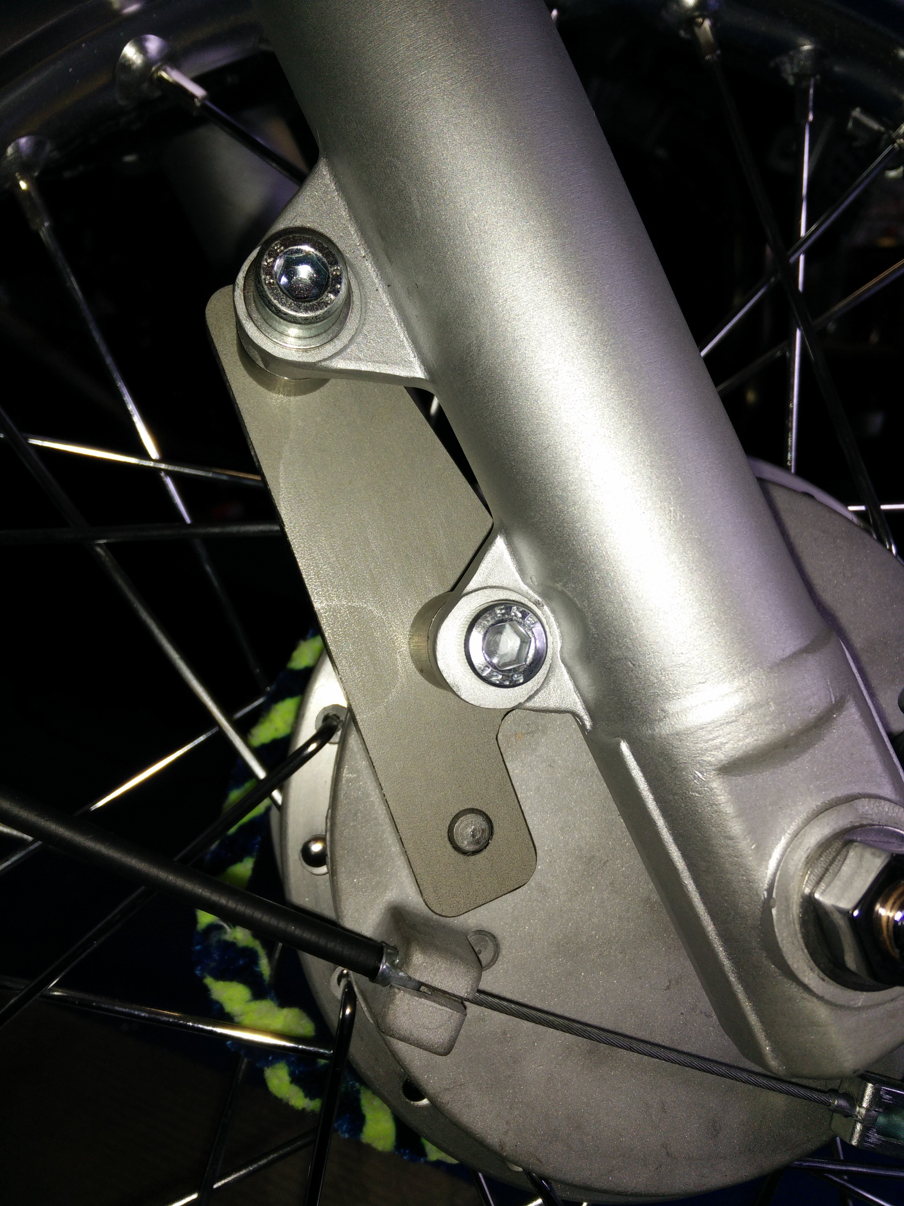

  • Was das für eine "hübsche Spielere" im letzten Bild, statt einer Einheitsgabel.
    Bremsbacken auch an die Trommel angepasst so das sie Backen nicht nur auf zwei Punkten tragen/bremsen ?
  • Hallo,
    die Gabel ist eine überarbeitete marzocchi Nachbau Gabel. Da gab es die ganzen schönen neuen Gabeln noch nicht. 😥😥😥. Die original Gabel geht ja gar nicht.
    Und da habe ich einen Gegenhalter für die hintere Bremsankerplatte angefertigt.
    Ja die Bremsbacken tragen auf ca 70-80% des Belages.

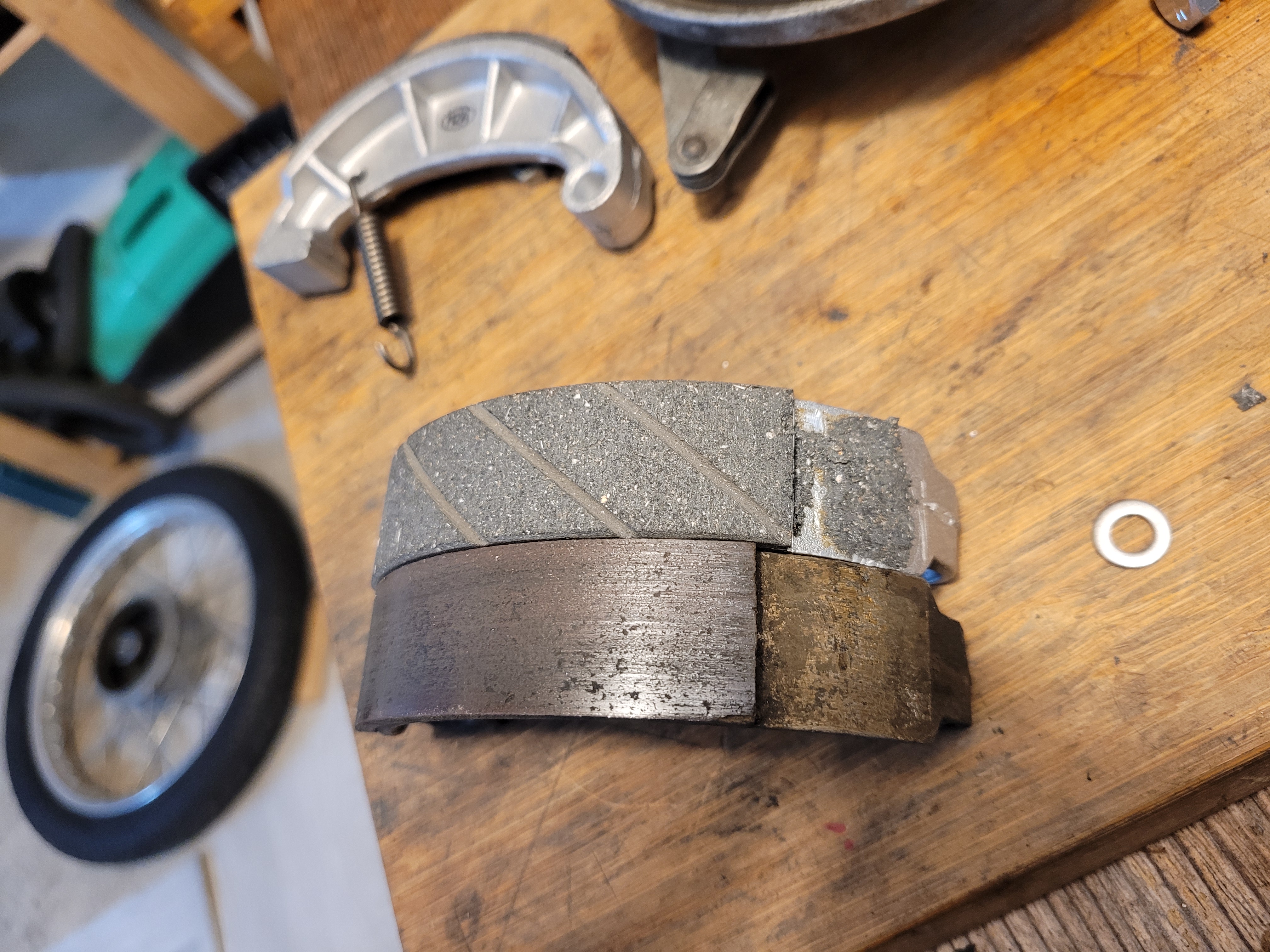

  • Ich hab auch noch zwei Sätze liegen. Nagelneu DDR. hebe die aber erstmal auf. Ich selbst habe fast alle Beläge probiert die es gibt. Außer die NewFren von denen ich hier gutes lese. Ich verbaue seid Jahren die MZA Sport Beläge mit angegossener Stahlauflage. Kürze den Belag so wie er zu DDR Zeiten verklebt war da diese sonst nicht annähernd bremsen. Funktionieren Tadellos und gehn wie Hölle
    Ich habe mir mal am Wochenende gedacht, ich baue das mal nach. Also "alte" EBC Beläge raus und geschaut, was der Schrank an Bremsbacken so hergibt. Gesehen, das ich noch Sachsenmoped Bremsbacken habe und noch MZA Sportbremsbacken, welche aussehen wie Gummi. Wo der Belag aber so lang ist wie die von den DDR Backen.
    Nach dem Umbau auf die SaMo Bremsbacken viel mir auf, dass das "Rattern/Stottern" am Vorderrad beim Bremsen weg war, welches ich mit den EBC Belägen hatte. Die Bremswirkung war auch eine andere. Schon etwas härter als mit den EBC Belägen. Also habe ich am Hinterrad auch die EBC Beläge entfernt und dort auch Bremsbacken mit einem kürzeren Belag verbaut und die Bremswirkung war dort auch sofort eine andere. Man hat das Gefühl, es bremst jetzt vernünftig.
    Für mich heißt das jetzt, weg von den EBC Belägen.
