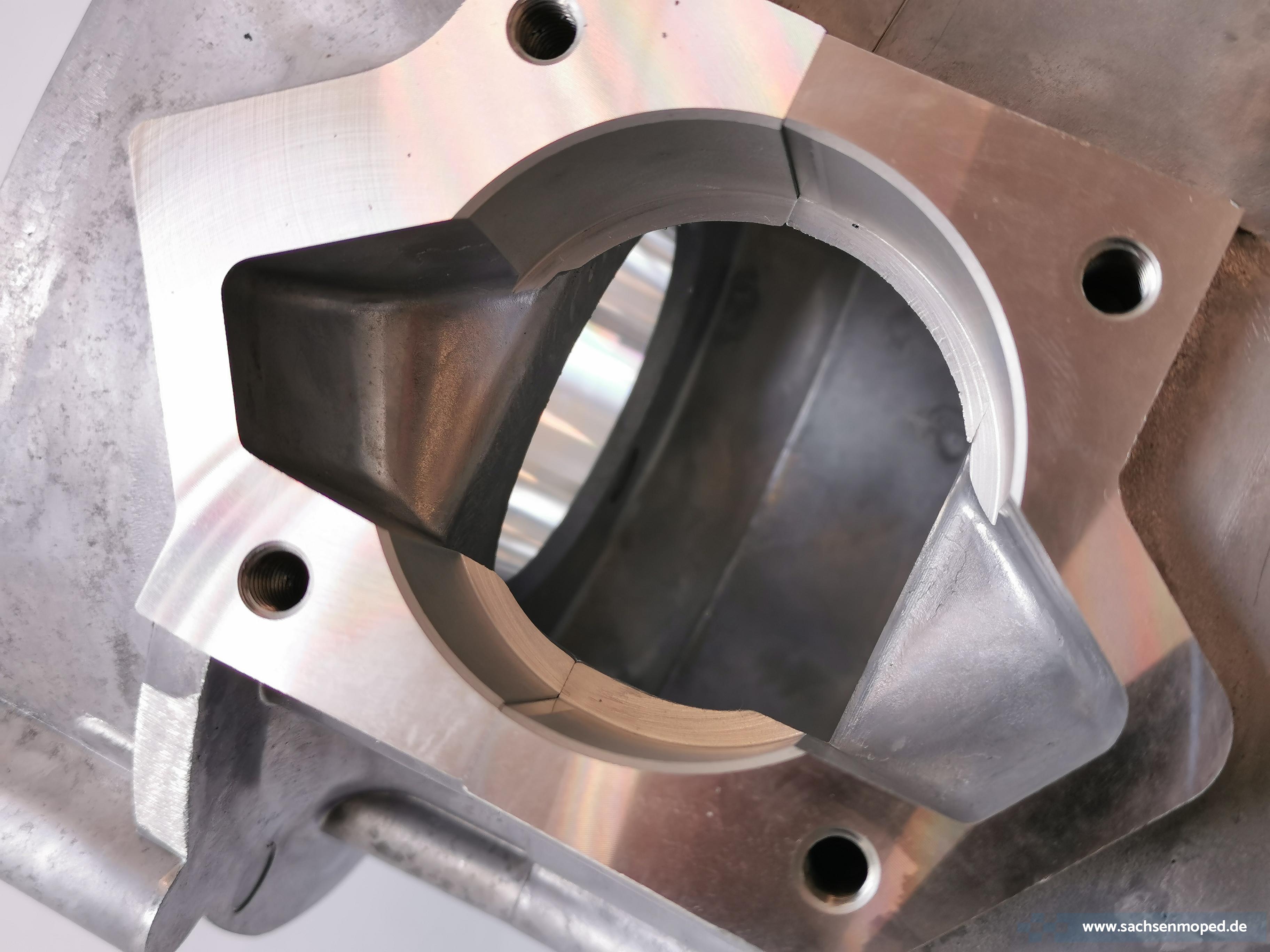

Also, dein Wunsch geht in Richtung 85/90 ccm. Sagen wir, du verwendest als Basis einen ZT85G Rohzylinder ( 54mm ). Da wäre ein MZA Motorhäuse ungeeignet. Der ZT Zylinder besitzt größere Kanaltaschen. Das dichtet kaum auf der Dichtfläche vom MZA Gehäuse und man hat dort unschöne Kanten drin trotz Bearbeitung der Gehäusekanaltaschen.

Das ganze ist doch nicht so schwer. Wenn ich ein Stecktuning Motor bauen will nehme ich ein MZA- Gehäuse. Soll es aber was Besonderes werden wo man sinnvoller Weise die Überströmtaschen im Motorgehäuse vergrößern will, bleibt nur das Zt-Gehäuse.

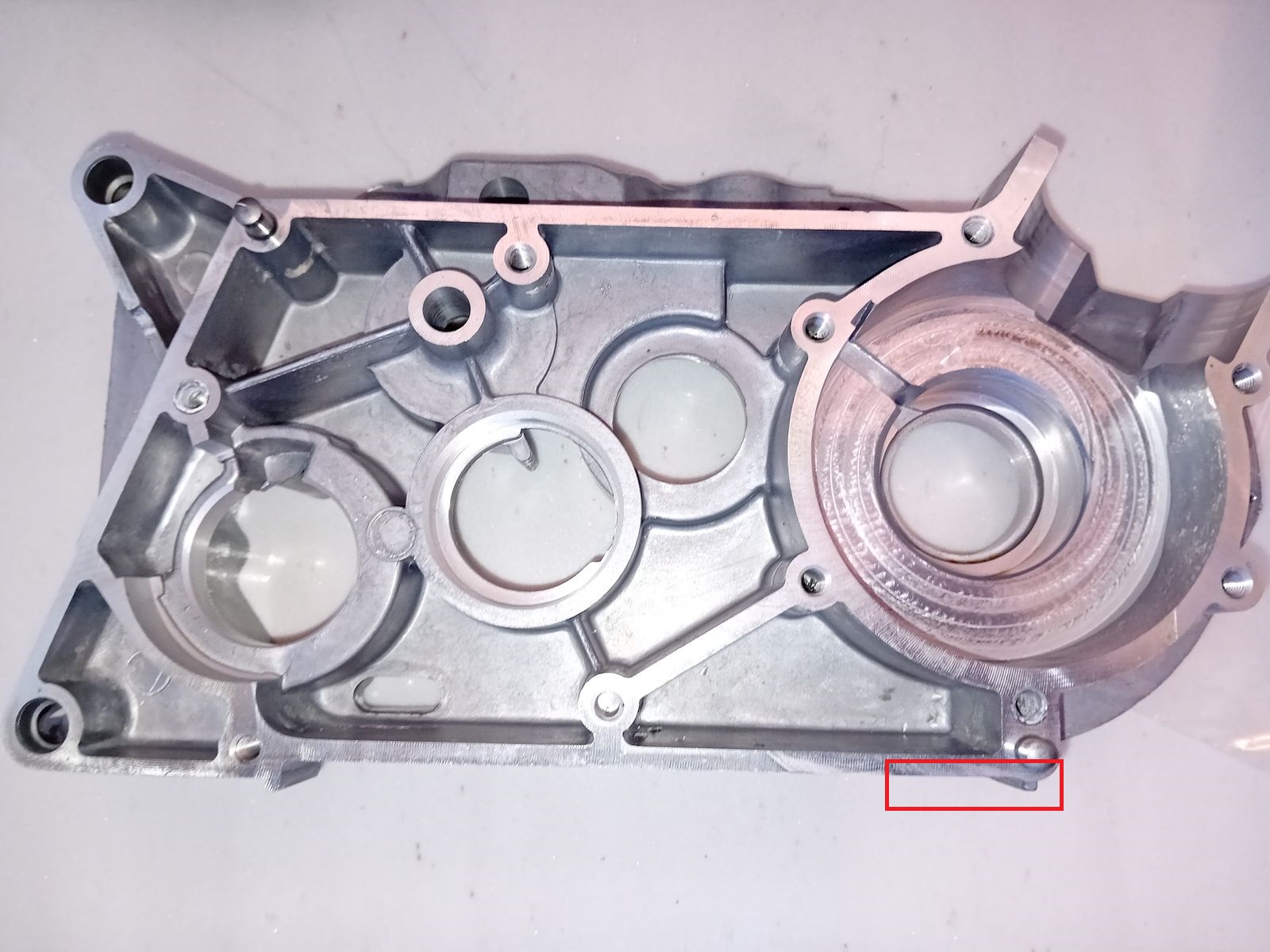

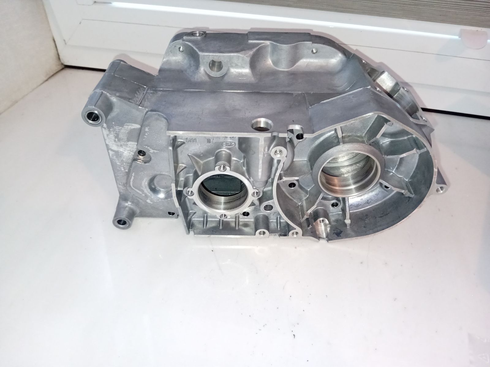

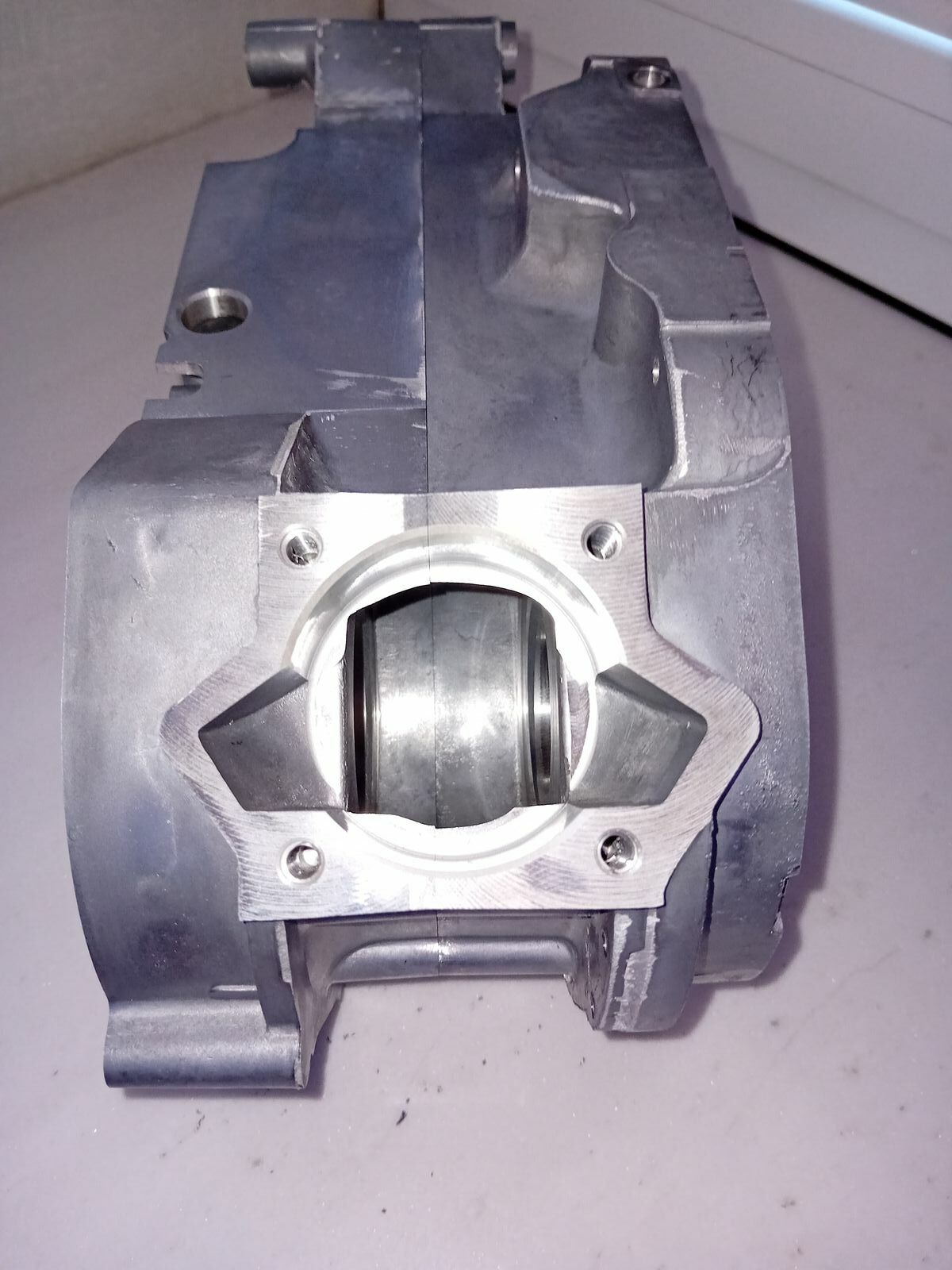

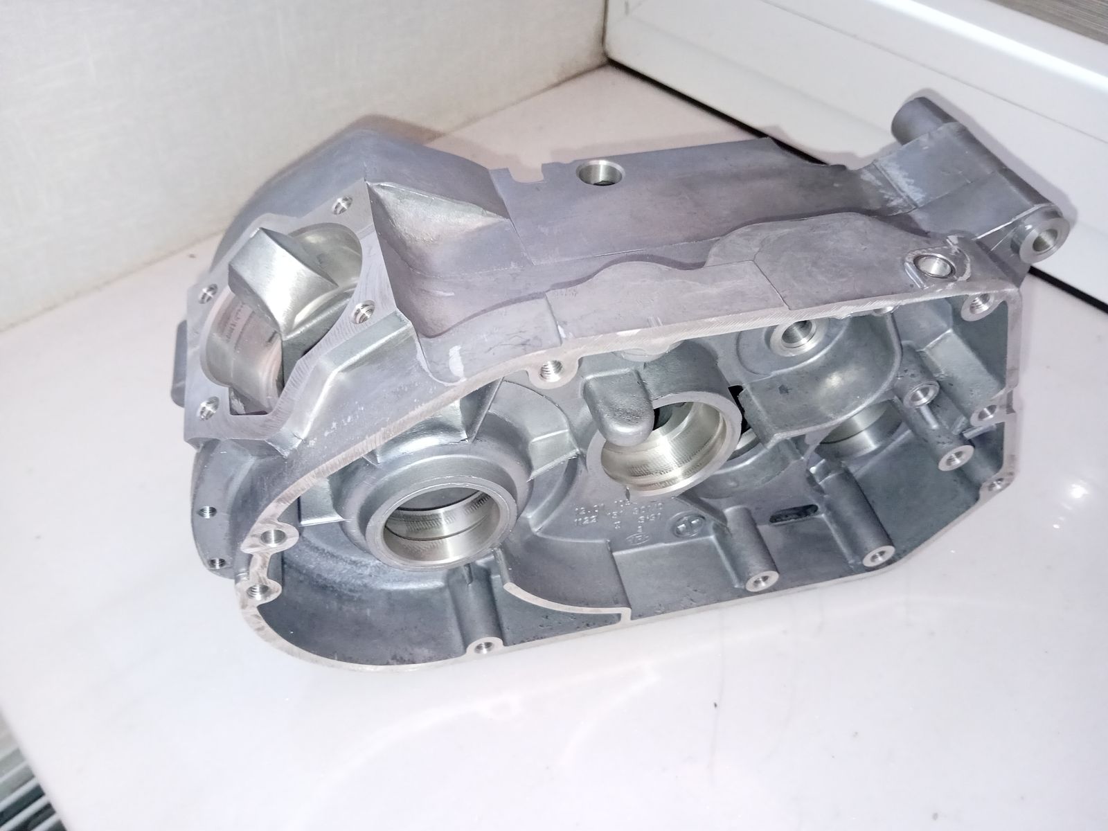

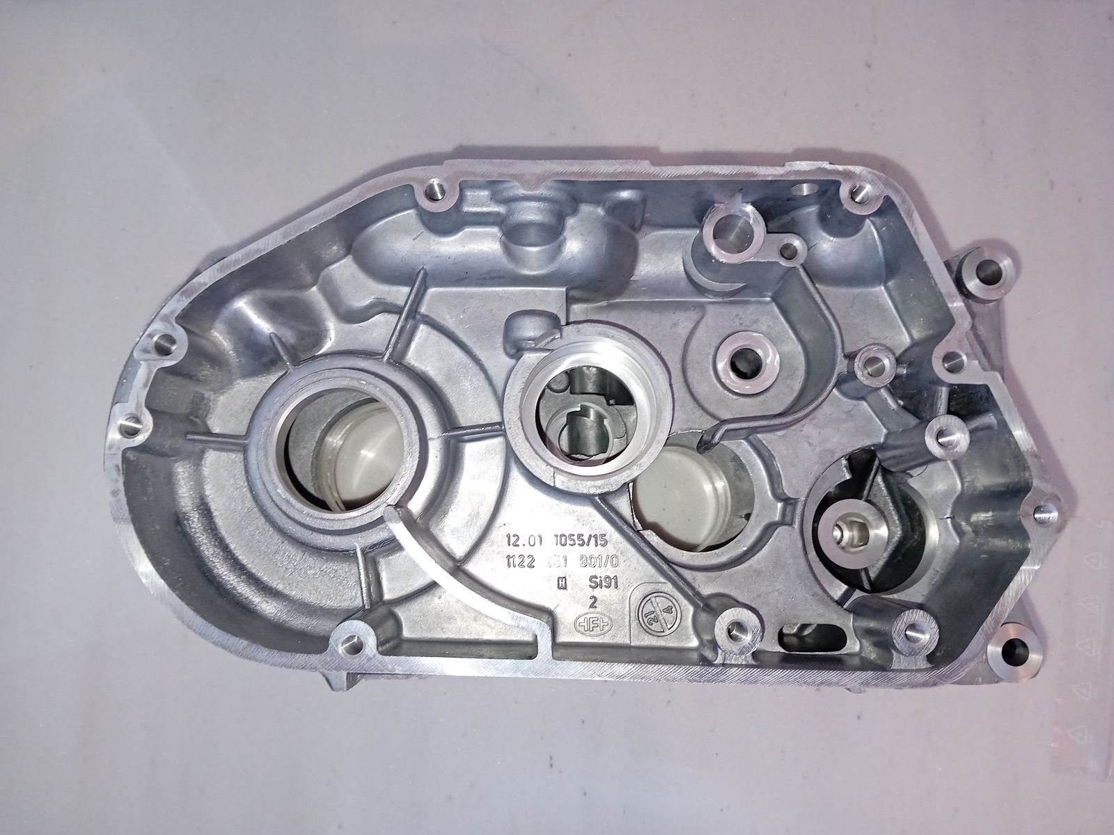

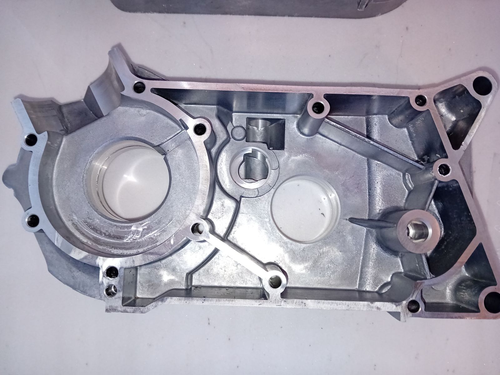

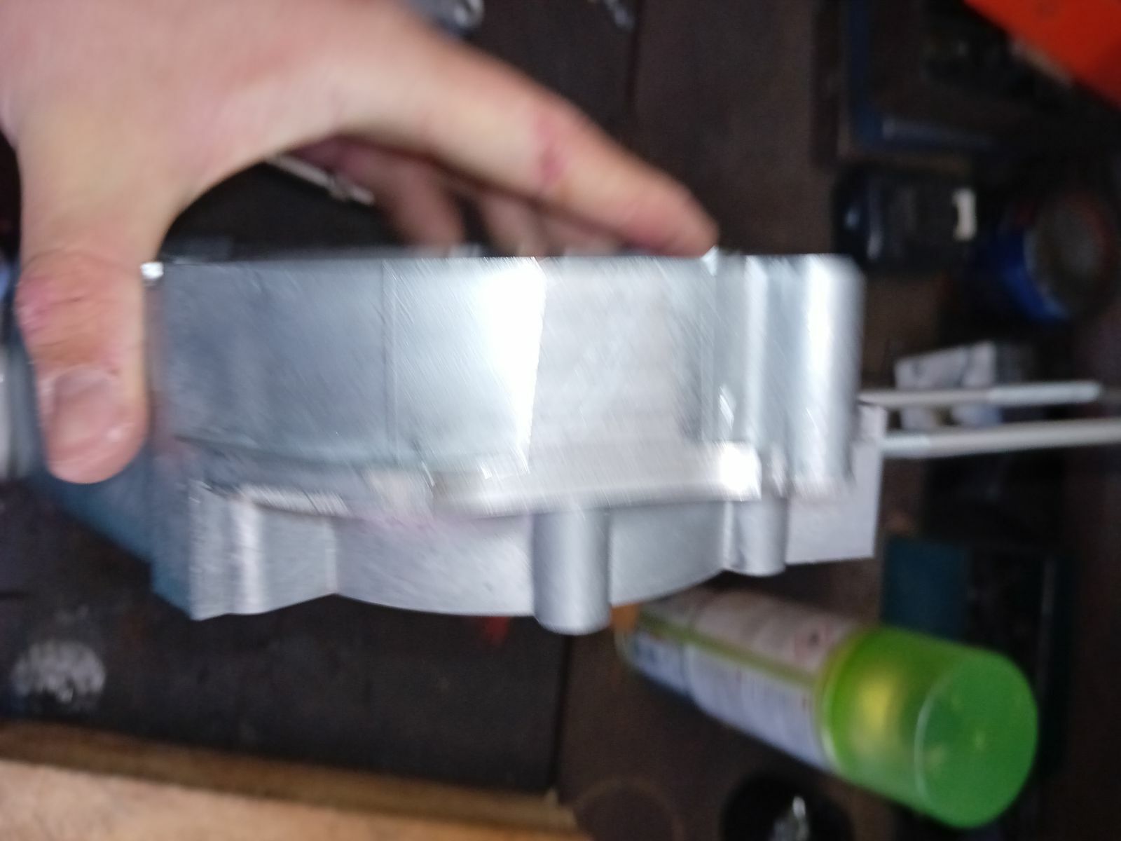

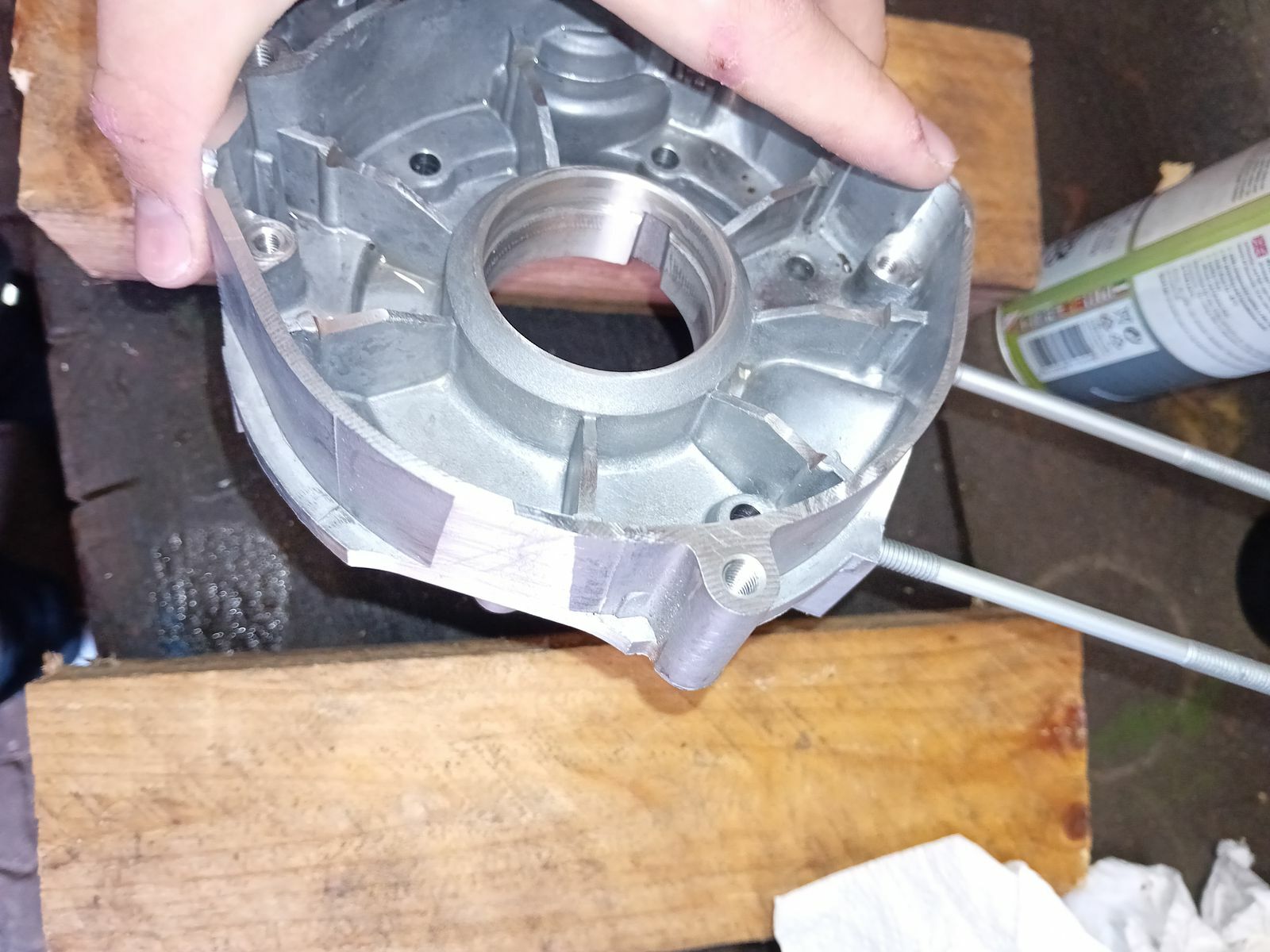

Ich habe nun auch ein Mza Gehäuse und die Qualität ist wirklich gut. Bei mir sind nur ganz wenige scharfe Kanten und die die da sind lassen sich schnell ausbessern. Späne oder ähnliches hängt auch nirgends. Leider fehlt mir das Werkzeug um die Lagersitze zu vermessen, aber diese sehen optisch top aus. Der Motor wird vermutlich nächste Woche aufgebaut, dann weiß ich mehr über die Qualität
Du kannst danach hier gern mal berichten , und auch mal ein Bild hochladen , die Produktbilder sehen ja oft anders aus.
Sehr gerne doch.
Falls noch mehr Bilder gewünscht sind, kann ich gerne welche machen, noch ist ja nichts verbaut.
Ps: Das Gehäuse hat eine 54.2mm Bohrungen
Der Kurbelwellenraum sieht ja nett formuliert sehr "rau" aus.
Das wird eine dicke Oxidschicht sein. Zeige doch mal das Gehäuse von hinten und dann von vorne genau, ob man grobe Flexspuren sieht.
Ja das stimmt, aber auf dem Bild scheint das einiges schlimmer als in echt. Diese stellen geh ich aber natürlich etwas ab
Mache ich morgen, aber starke Spure gab es nich
