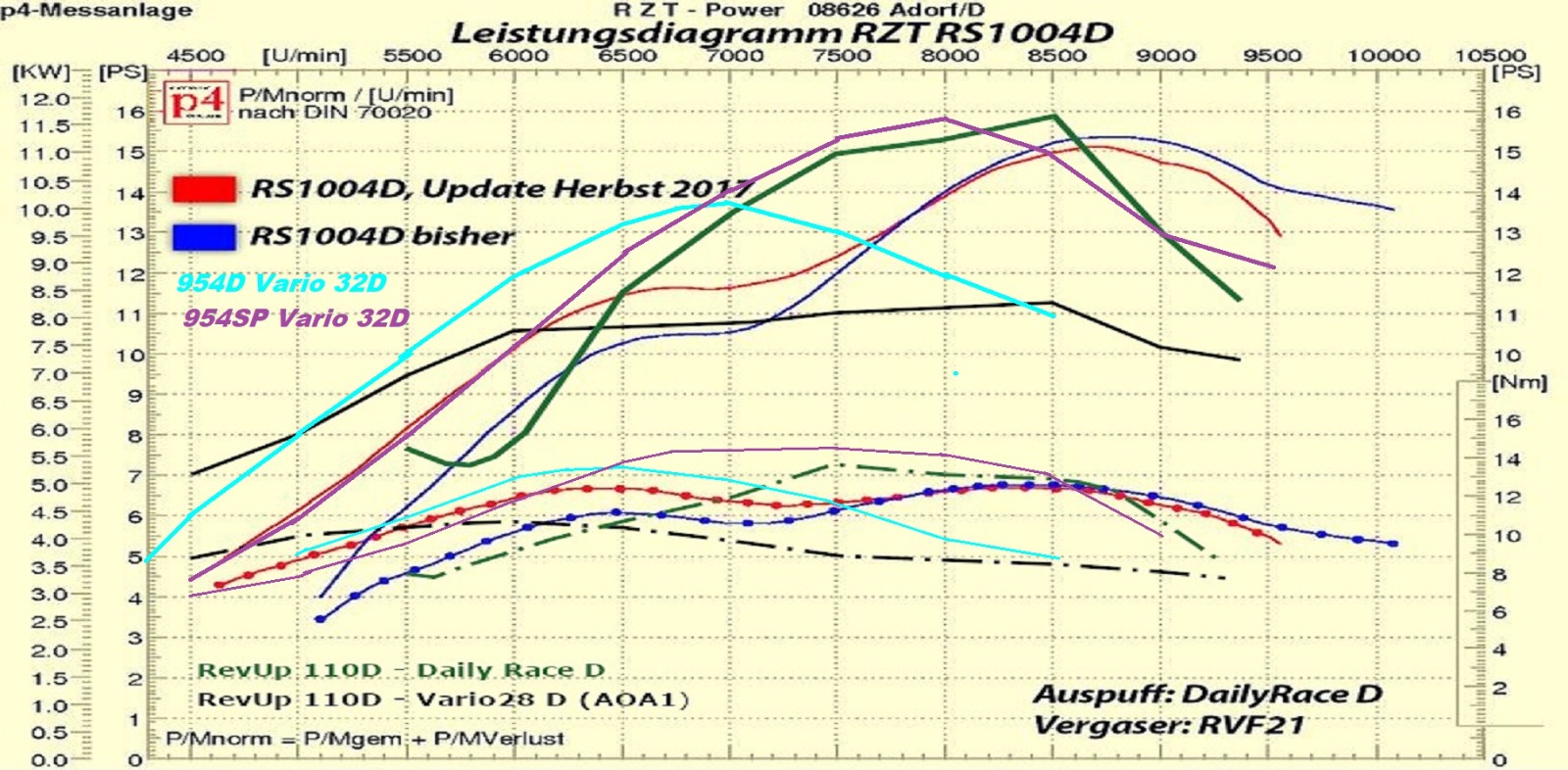

Warum nicht den RevUp 110D?

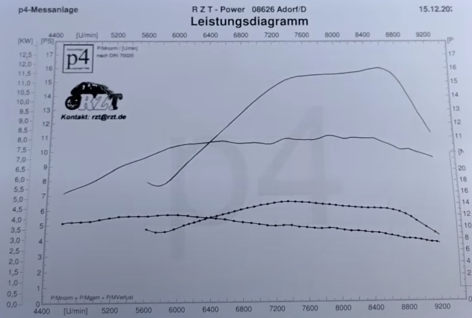

Untere Kurve mit Vario 28D,
obere Kurve mit Daily Race D.Mit Daily Race D ist die 2/3-Bandbreite mit 3000 U/min gar nicht mal so schlecht.
Die 110er S-Version ist definitiv genauso ausgelegt, wie dein ZT90N und auch leistungsmäßig sind beide gleich auf.
Da wirst du keine Verbesserung spüren. -

Warum nicht den RevUp 110D?Untere Kurve mit Vario 28D,
Da wirst du keine Verbesserung spüren.Der D ist sicherlich gut, allerdings möchte ich bspw meinen Daily Race SP nicht abändern und wenn’s oben raus spritziger ist find ich auch bissl besser. Klar ist so n Traktor aber auch fetzig.

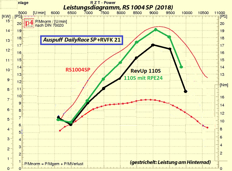

Beide liegen leistungsmäßig annähernd gleichauf. Wenn die Entscheidung zwischen den beiden fallen soll hier die Stärken bzw die Unterschiede der beiden:
RS1004SP Vorteil mehrmals nachschleifbar
RevUp106S Vorteil thermisch stabiler und standfesterMfG RZT

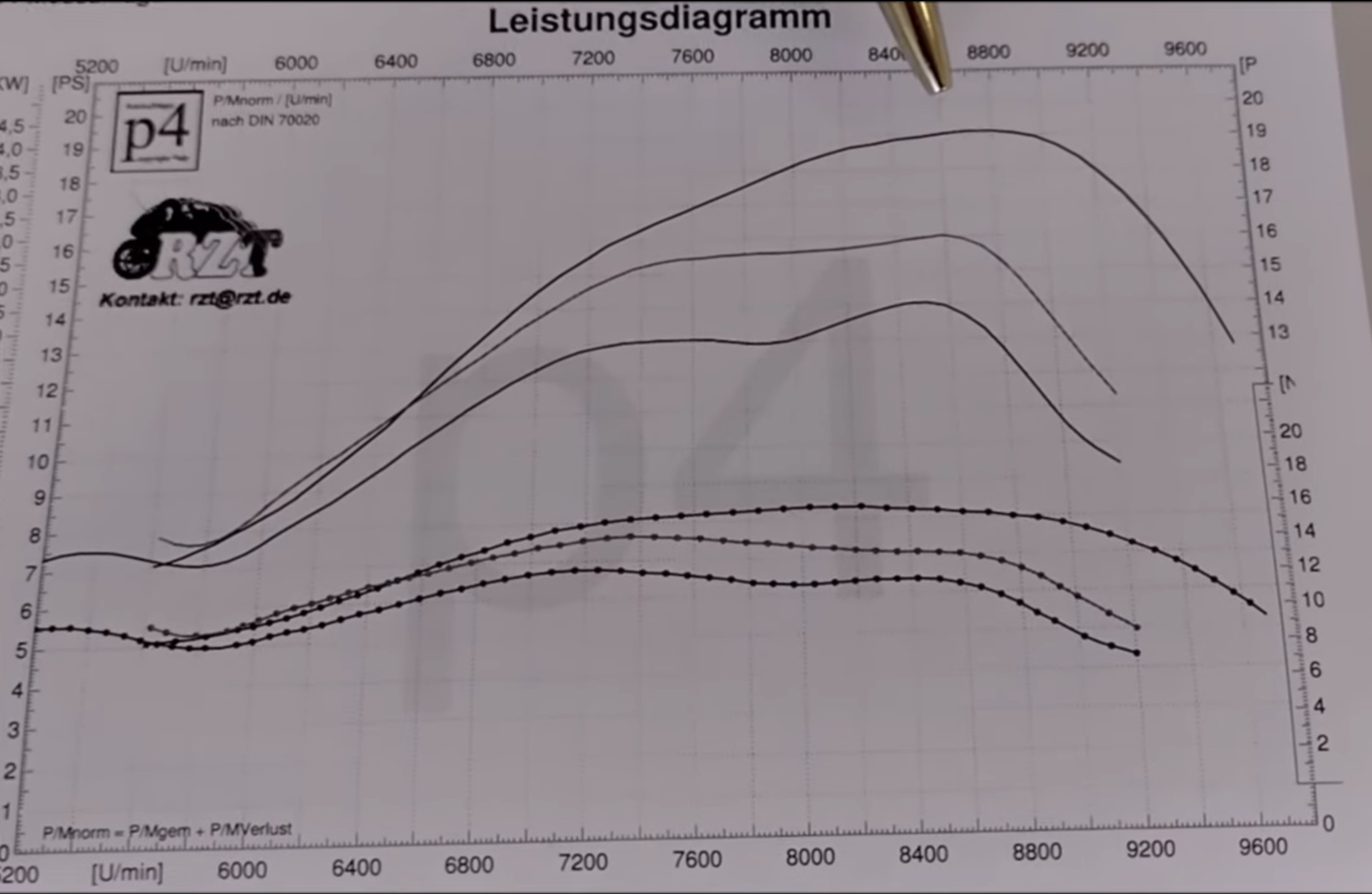

Wenn der LT51 Super D untenrum genauso abgeht, wie der RevUp 110 S.
Ich kann mir das stänkern nicht verkneifen...
Allen ein frohes Fest!!! -
Oben: Daily Race 90
Mitte: Daily Street SP
Unten: Vario 32 SP -
Der Race 90 drückt schon ordentlich an dem S Zylinder, hab das Video zum S eben gesehen.
Der Revup 98 D sieht auch interessant aus, könnte man ja fast gegen mein 85er tauschen :), rzt haut paar feine Sachen raus. -
