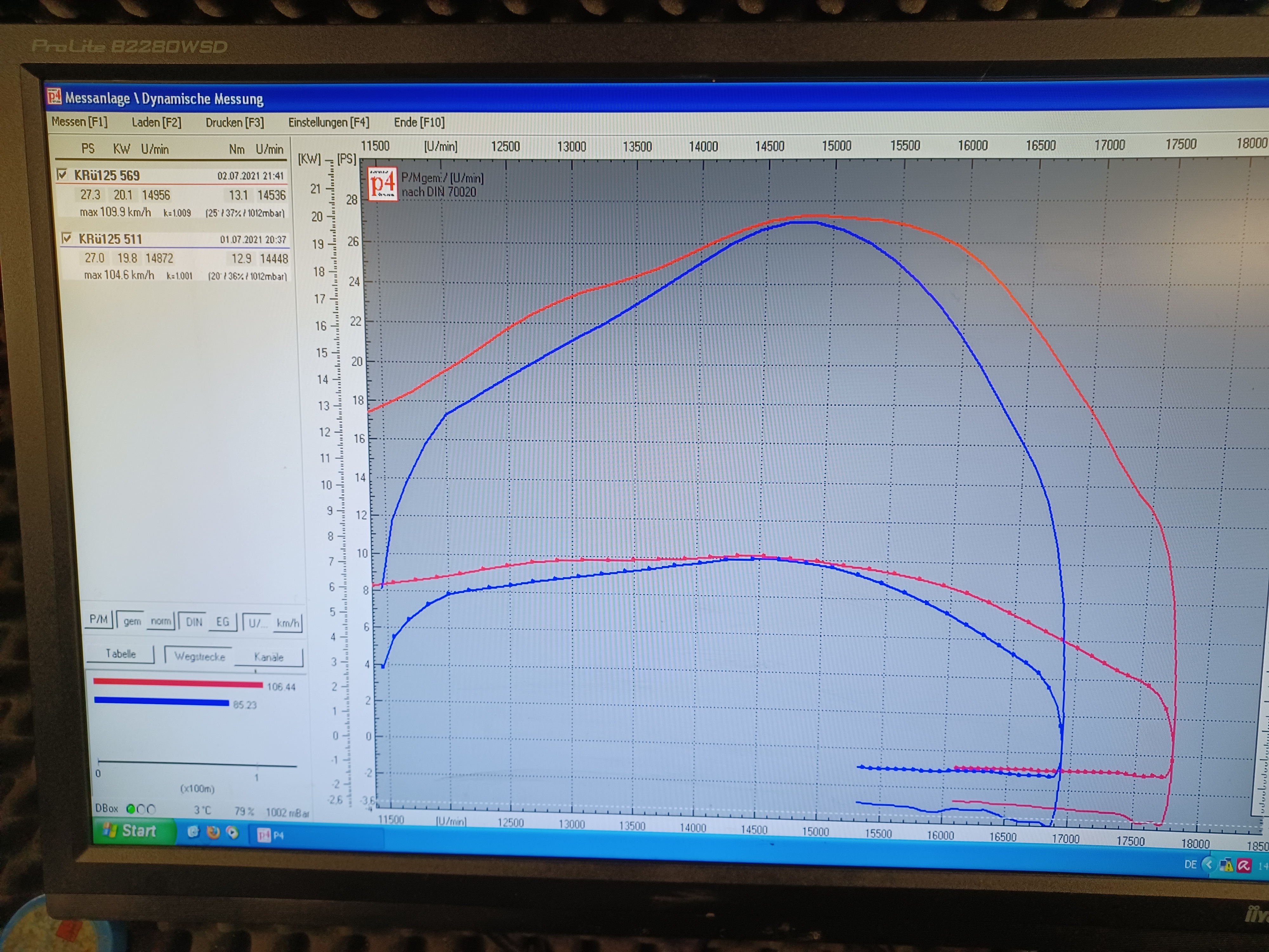

  • Wie wäre denn eigentlich der optimale verlauf einer Zündkurve? Rein theoretisch startet man doch mit einem recht frühen zzp. und verstellt beim leistungsanstieg immer weiter richtung spät?
    Gibt es hier vergleichskurven zwischen einer starren Zündung und einer mit Zündkurve? Also leistungsdiagramm und Zündkurve wäre interessant um die wirklichen vorteile/ unterschiede festzustellen.

  • Hier das versprochene Diagramm:
    Blau fester ZZP, Rot Erste Grobabdtimmung der Ignitech. Nicht Endzustand (muss immerwieder Kurven löschen, nur 999 pro Kategorie speicherbar), die Welle vor PMax wurde noch etwas aufgefüllt und das Drehmoment über das ganze Band gesteigert (nicht durch die Zündung), ich denke die Tendenz ist Erkennbar. Spitzenleistung gewinnst du keine, aber Bandbreite und damit Ganganschluss. Zudem kannst du durch den ZZP im Bezug zur Drehzagl Rückschlüsse auf Potential im Bereich Verdichtung/Auspuffgeometrue ziehen.

  • Genau so habe ich mir den Unterschied vorgestellt, das überzeugt schonmal. Welche zündung ist bei der blauen Kurve verbaut? Und was benötige ich zum progammieren?

  • Die blaue Zündung ist dieselbe ignitech wie die rote Kurve, nur mit statischen ZZ von 17°. Bei LT ist die Ignitech viel zu teuer. Bestelle direkt bei ignitech.cz da kostet die dccdi ca 150€, als Zündspule gibt es bei ebay Angebote von Spule, Kerzen, Stecker für ca 14/15€ inkl Versand, dann nurnoch ein USB Kabel und fertig.
